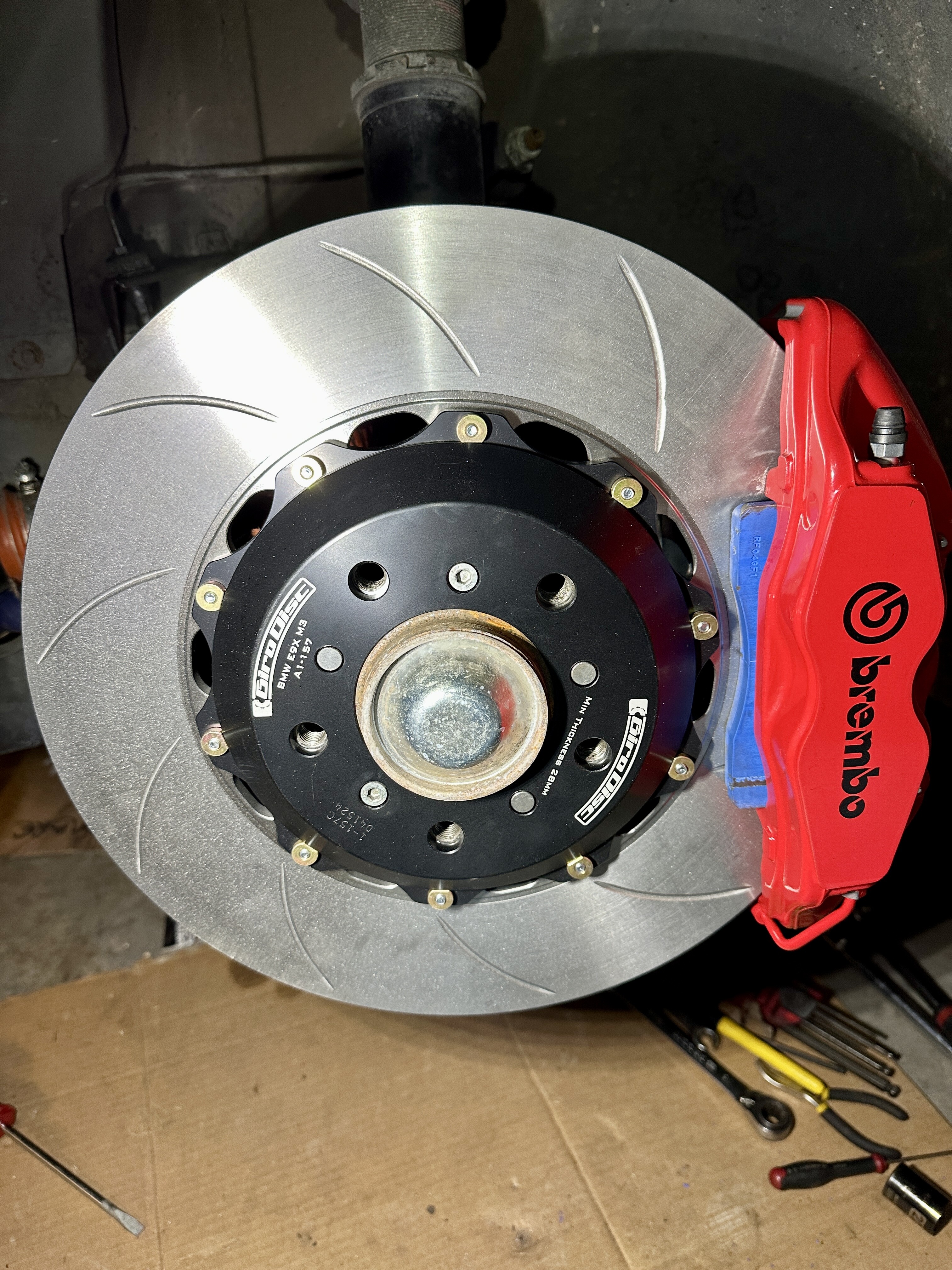

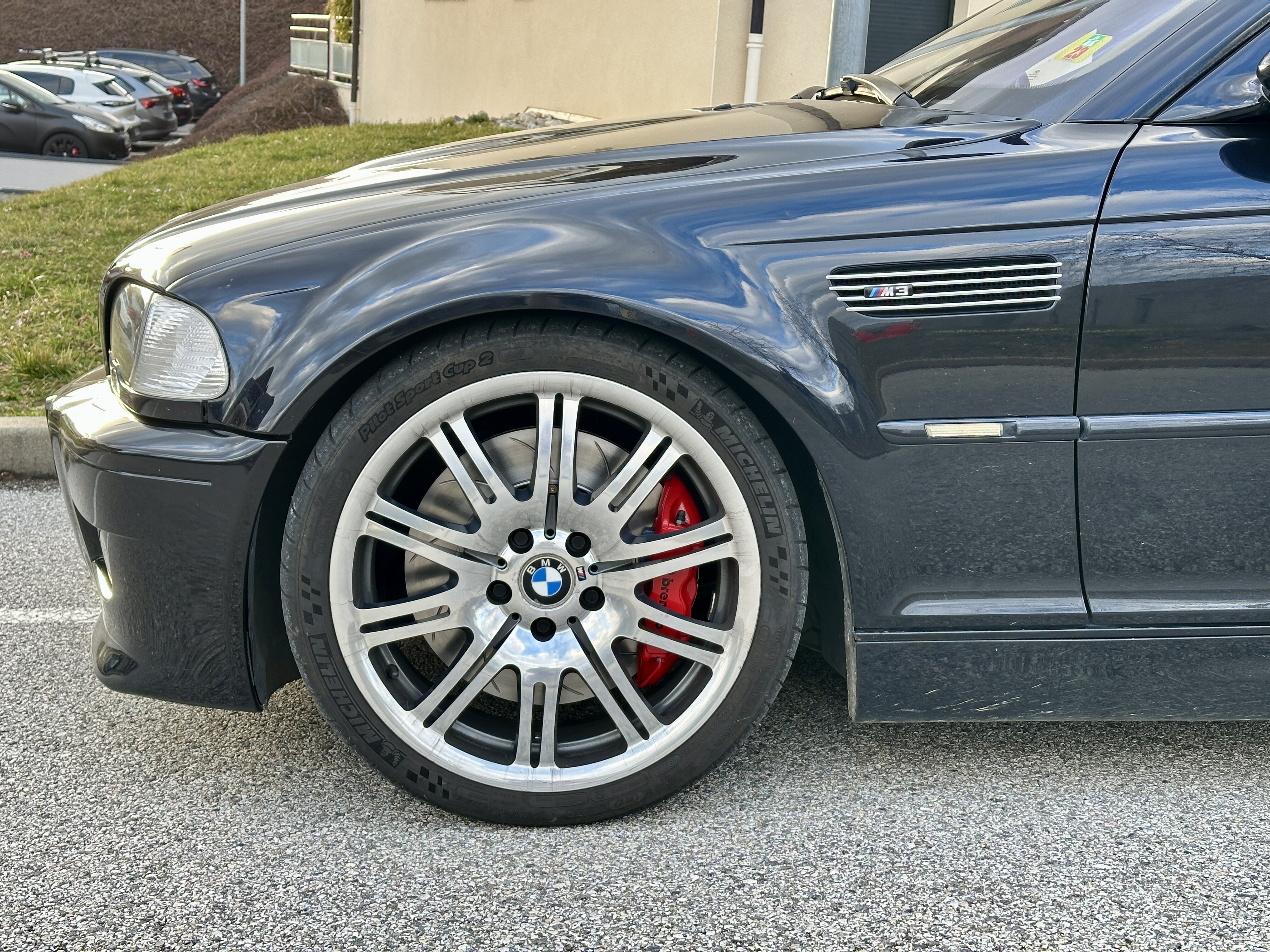

Quelques news par ici -> Montage des gros freins 🙂
J'ai commencé par l'avant, sachant qu'a l'arrière j'aurai des difficultés, mais je ne pensais pas à ce point 😄
Rien de sorcier pour l'avant, tout est venu sans soucis au niveau des durites, pas de corrosion.

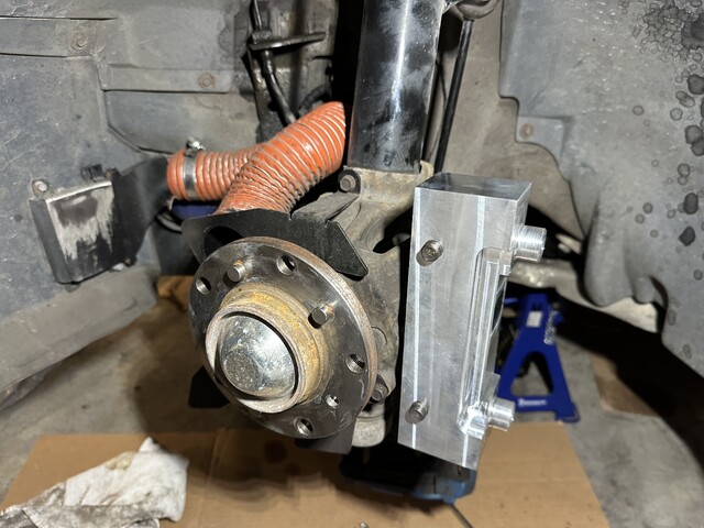

Démontage de l'étrier et du disque d'origine, puis montage de la cale pour l'étrier M3RS

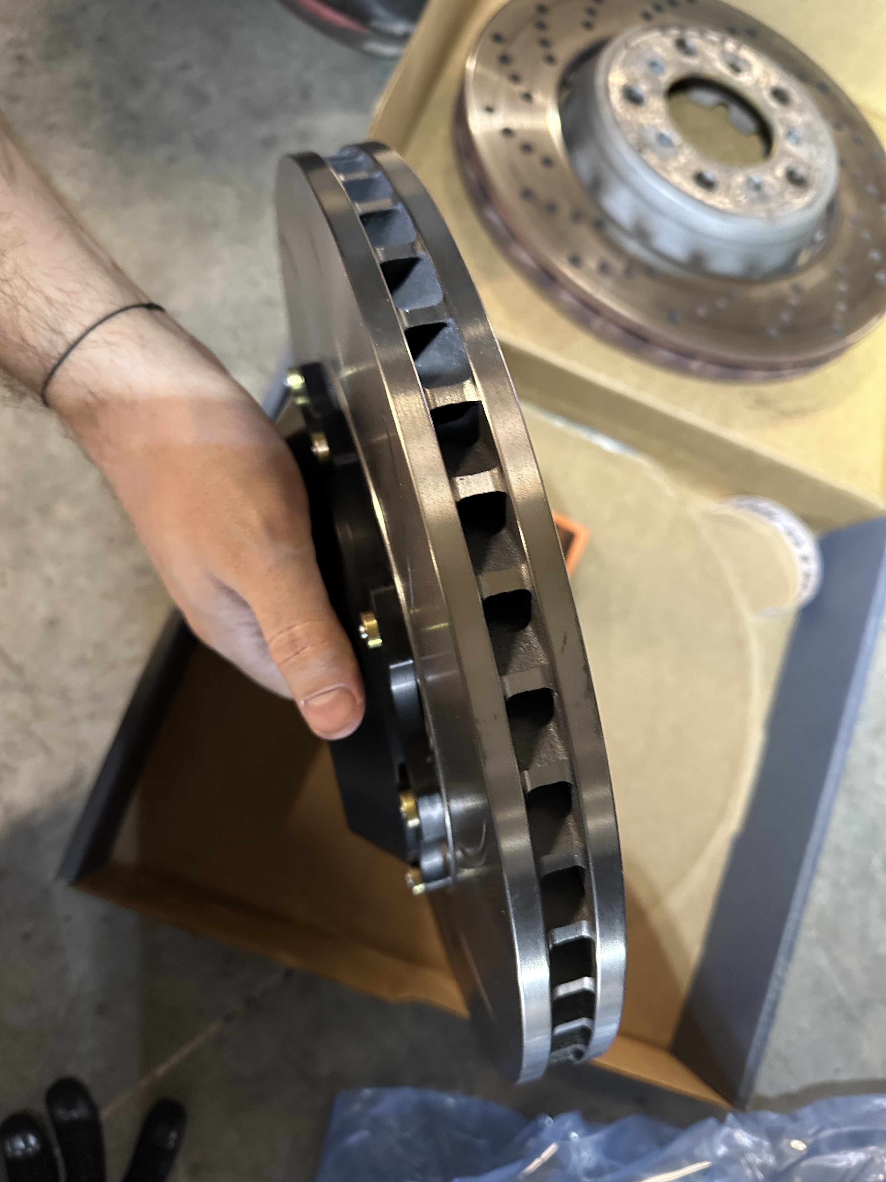

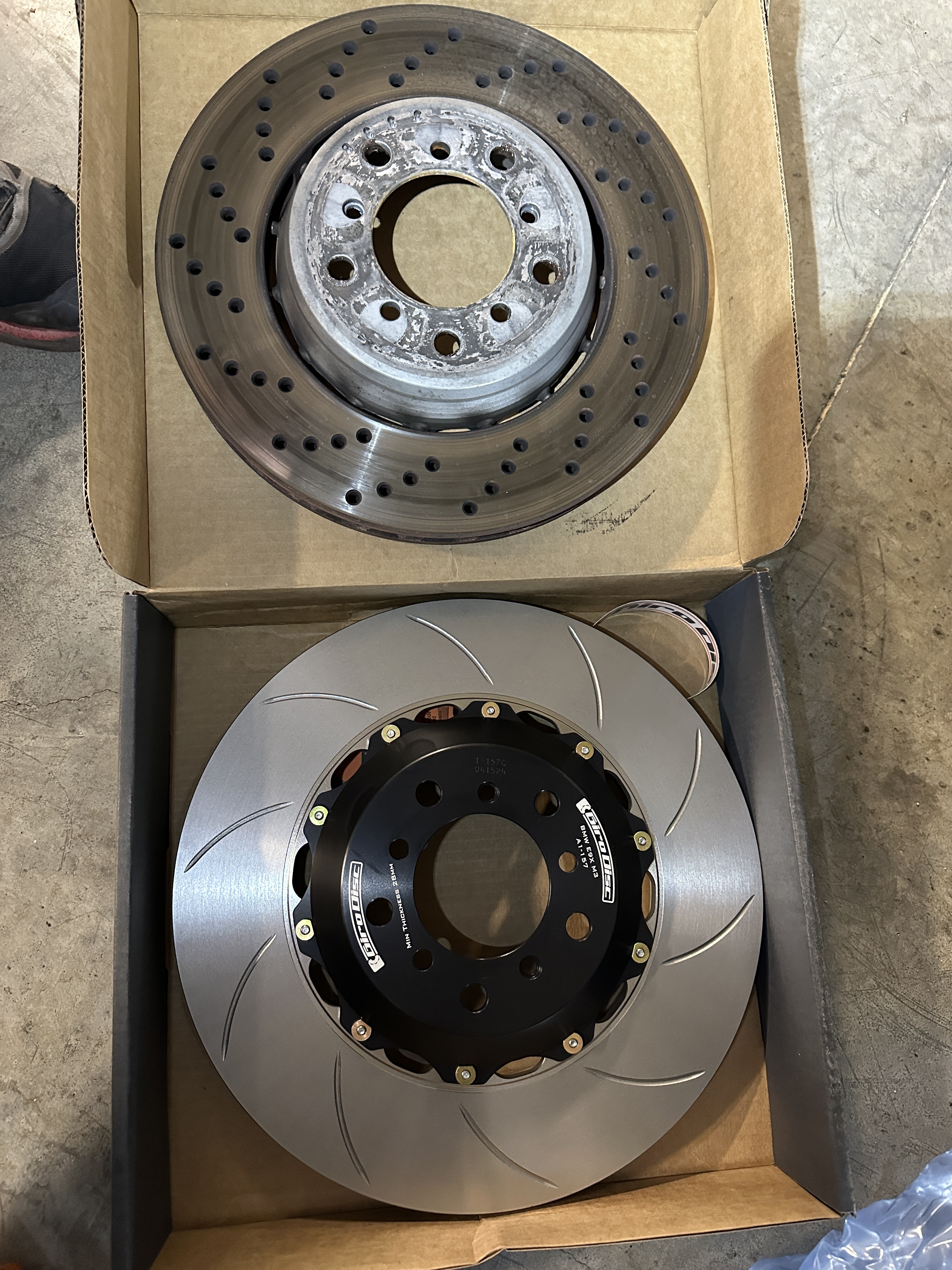

Comparatif disque origine en 325x28 vs. Girodisc M3 E9x en 360x30. Ces disques c'est vraiment des belles pièces 😍
Une fois assemblé avec les plaquettes Endless MX72
Les plaquettes rentrent au chausse pied, j'ai du les poncer un peu pour gratter quelques 10èmes sur l'épaisseur. Je n'ai pas pu mettre mes cales isolantes evo corse. Je les installerai plus tard quand j'aurai commencé à bouffer les plaquettes, et en même temps ça tombe bien, je pourrais vraiment voir s'il y a un gain avec comme ça.

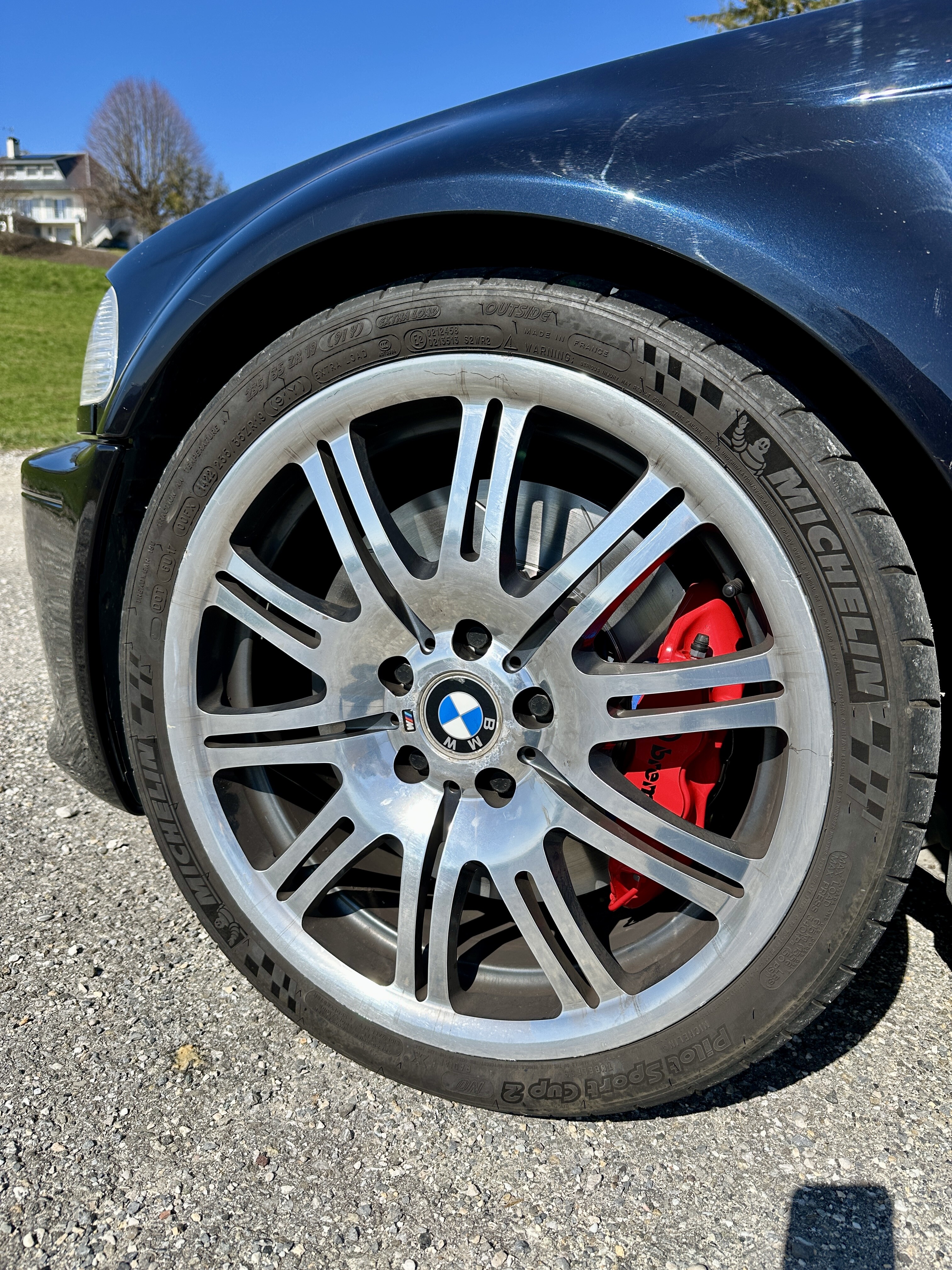

Rendu final 😍

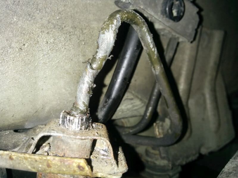

2ème session de mécanique, j'attaque l'arrière... J'avais déjà vu dans le passé l'état de la jonction durite rigide/flexible bien corrodée... j'avais pas envie d'y attaquer car mauvais pressentiment, et j'ai eu raison 😂 je n'ai pas pris de photo mais j'ai trouvé une situation plus ou moins équivalente sur le forum :
Mon écrou n'était pas foiré comme celui la, j'arrivais à le desserer, mais la durite rigide était soudée dedans et du coup à tourné avec. A peine 1/8ème de tour et elle s'est perçée... dans mon malheur j'ai de la chance, je pense que j'étais vraiment pas loin de la percer avec la pression de la pédale...
De l'autre coté, impossible de desserer l'écrou, j'ai tout essayé jusqu'à arrondir l'écrou et abandonner.

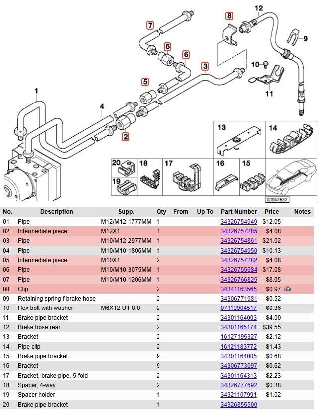

Donc, petit tour chez BMW pour commander les pièces en rouge :
2025-03-1208_56_59-RealOEM.com-OnlineBMWPartsCatalog.thumb.jpg.5d68d5af6b26ec9e9532d23b5d0b0c79.jpg

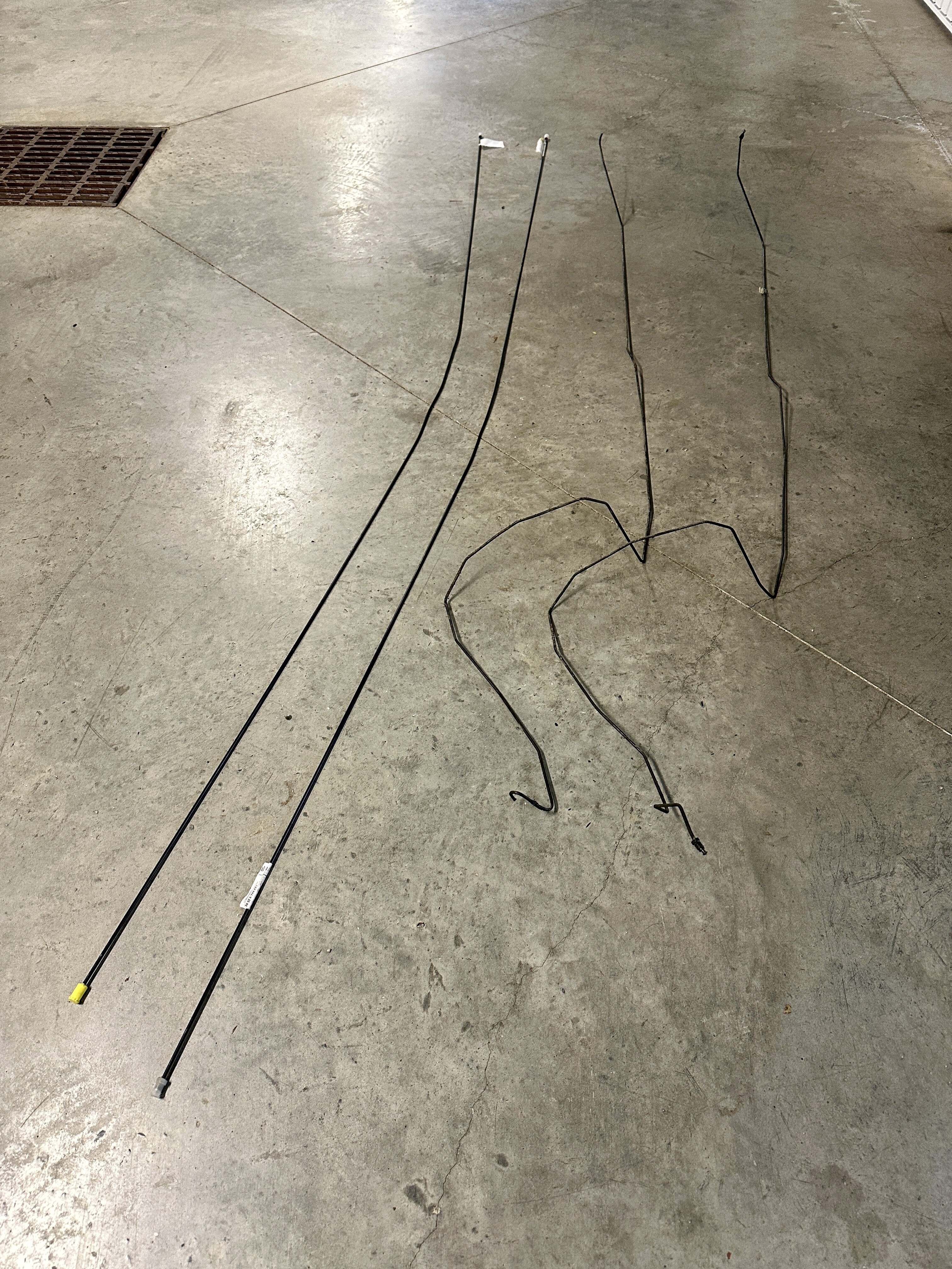

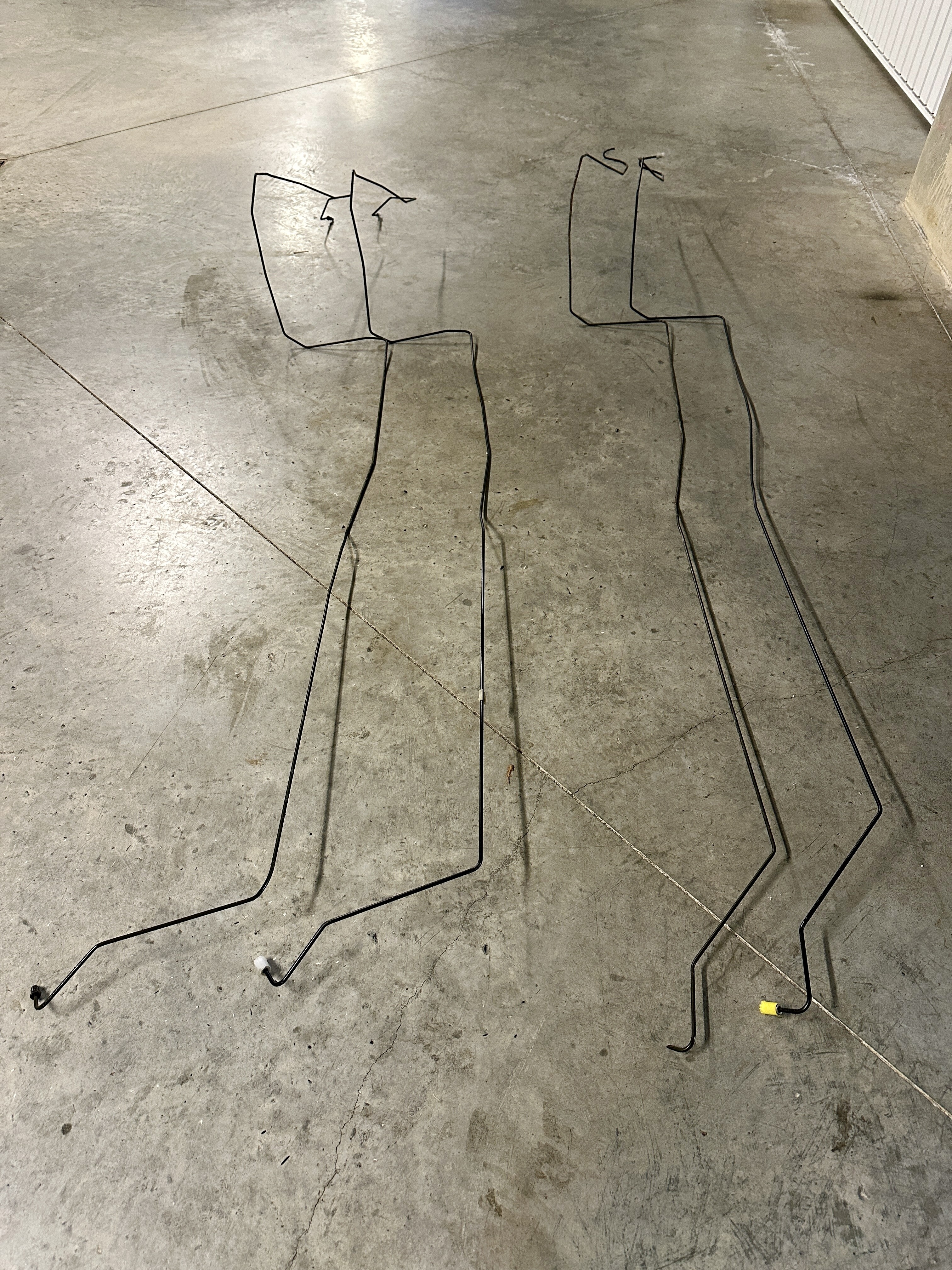

Opération changement des durites rigides donc. Pour les freins on rigole pas, il faut faire ça bien pour être tranquille.

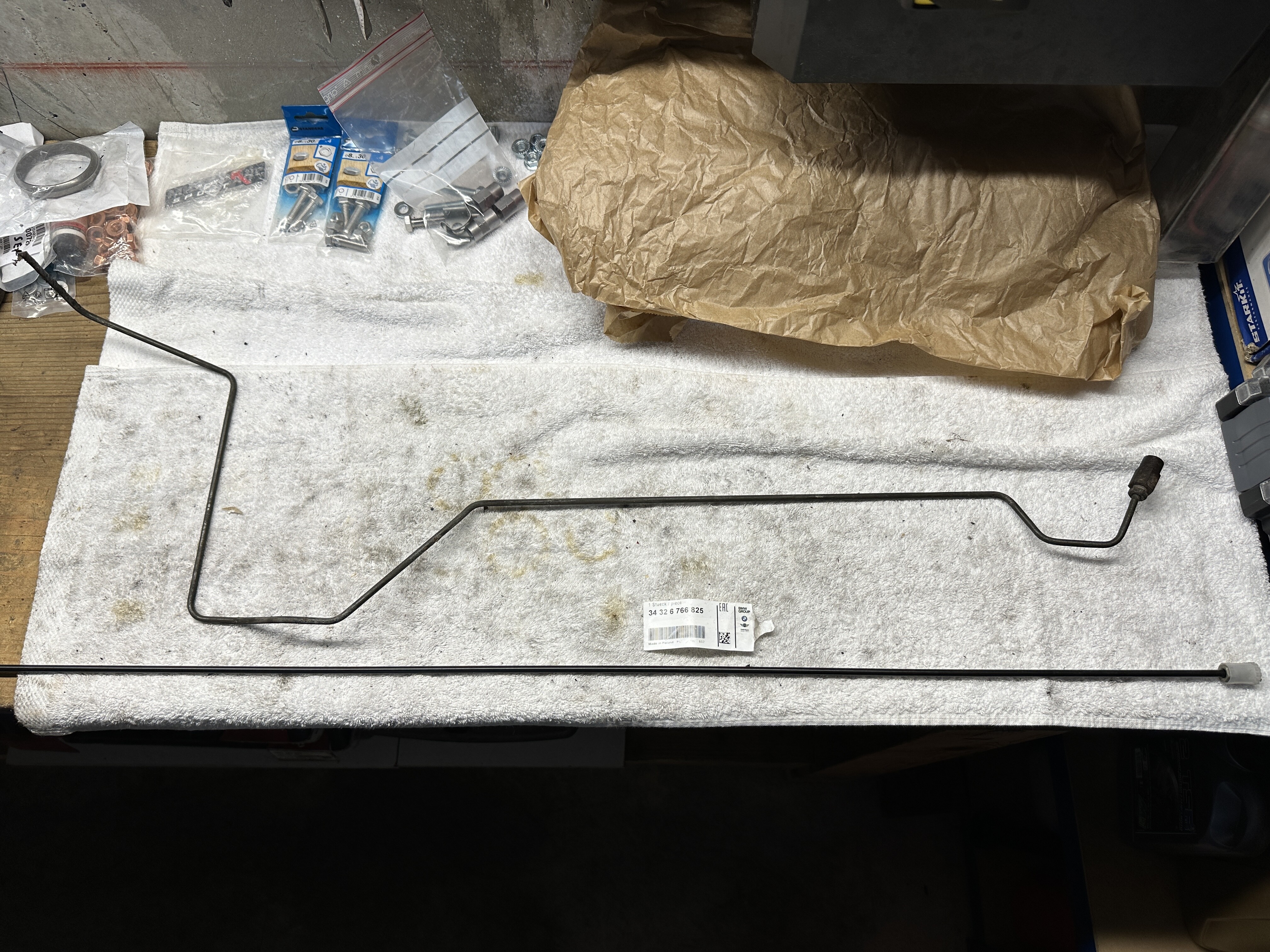

Il y a donc 2 grands tuyaux de 3m qui partent de l'avant de l'auto (au niveau des triangles) jusqu'à l'arrière gauche, puis un tuyau d'1m qui va de l'arrière gauche jusqu'à l'arrière droit. Les tuyaux sont livrés droits, il faut les cintrer soi-même. Total de l'addition 95€, pas pire.
Première étape, sortir les tuyaux sans les déformer pour pouvoir s'en servir de modèle. Pour l'instant je ne me suis attaqué qu'au petit morceau d'1m qui relie l'arrière gauche à l'arrière droit, et qui passe au dessus du berceau. L'accès est un peu merdique mais on s'en sort sans rien démonter (échappement, pont etc...) j'ai juste enlevé le ressort de suspension droit pour extraire le tuyau sans le tordre.
Un petit avant/après sur le petit tuyau d'1m après l'avoir sorti
J'ai utilisé une petite cintreuse KS Tool 120.1050, commandée sur Amazon pour 20€.

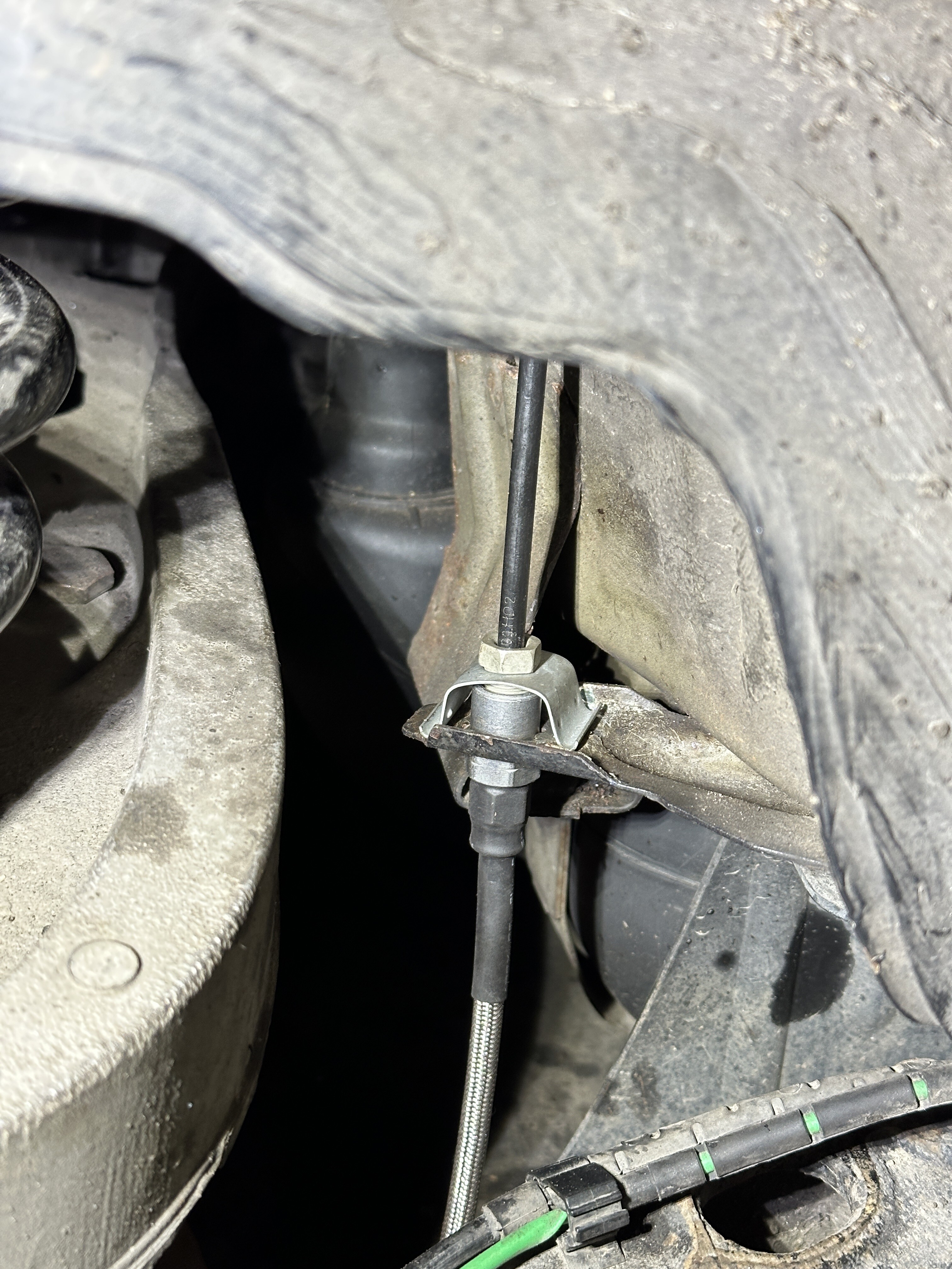

Durite réinstallée, quand je vois un raccord comme ça j'ai l'esprit tranquille 🙂

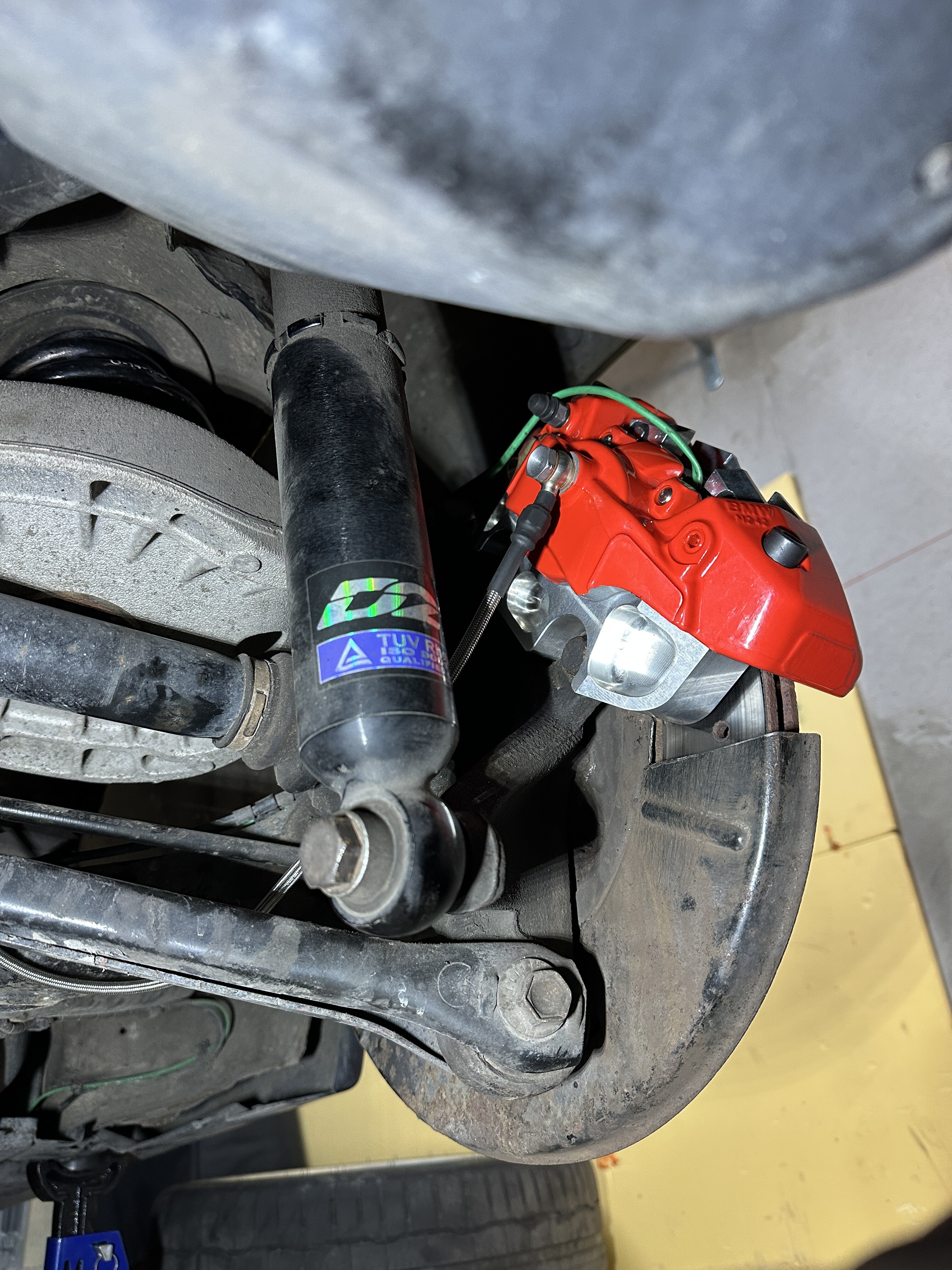

Montage de l'étrier coté droit, j'ai du disquer un peu la flasque pour faire passer la cale et l'étrier qui sont plus gros que le système d'origine.

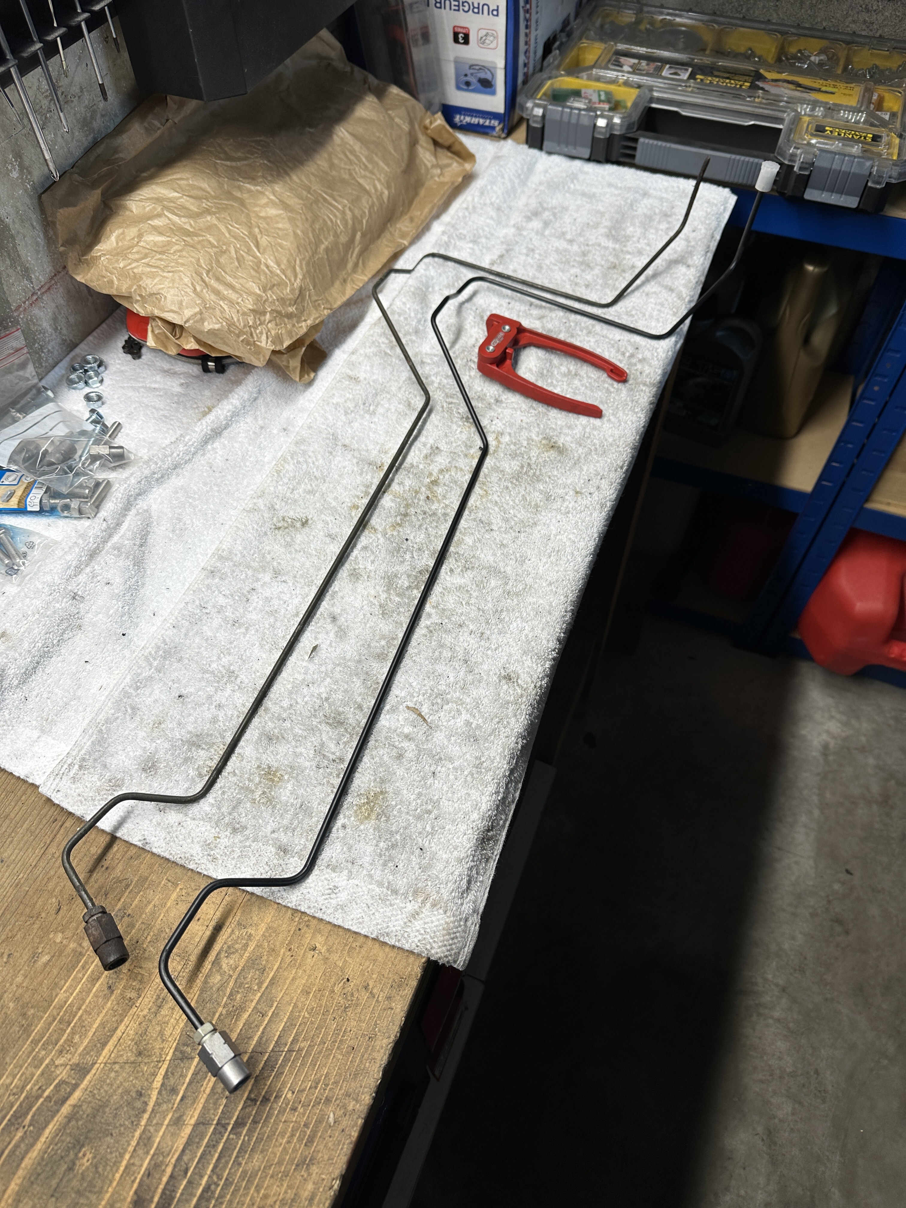

Ce weekend j'ai réussi à avancer un peu. J'ai sorti les 2 grands tuyaux, cintré les nouveaux, et remis le tout en place. Une grosse galère pour accéder à l'agrafe au dessus du réservoir. Même en l'abaissant, l'accès est quasiment impossible. Idéalement il aurait fallu tomber la ligne d'échappement, le train arrière, et le reservoir. Ce n'est qu'après avoir tout fini que j'ai pensé peut être pouvoir passer par l'intérieur sous la banquette, je ne sais pas s'il y a un accès... mais bon c'était fait donc trop tard.
Avant / Après :

Suite et fin du montage des gros freins 🙂
J'ai fait une première purge, j'ai eu l'impression que la pédale était ok à l'arrêt, puis je suis allé rouler. Au bout de 100m j'ai le voyant du DSC qui s'est allumé et je sentais bien la pédale assez molle...
Je remet l'auto sur les chandelles... j'essaye de prendre des informations sur le net pour faire une purge complète avec INPA, mais devant l'auto je n'y arrive pas, impossible de lancer la séquence de purge.
Du coup j'ai refait correctement une purge avec mon purgeur auto, de l'air est sorti... pédale dure... Ayé ça freine normalement !
Y'a plus qu'a roder tout ça tranquillement !!

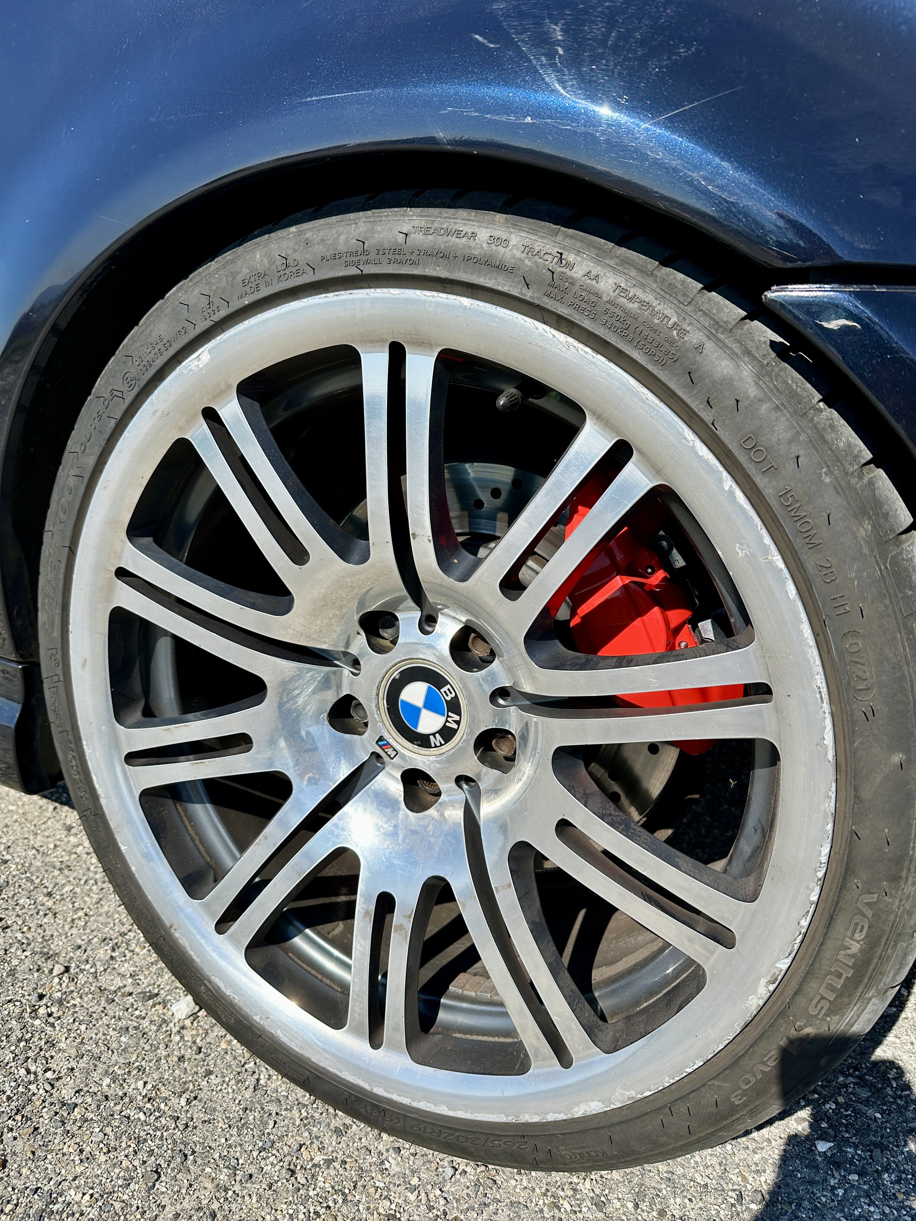

elles sont chouettes tes jantes..🧐😜
très belle auto et en Carbon Schwartz 🥰
