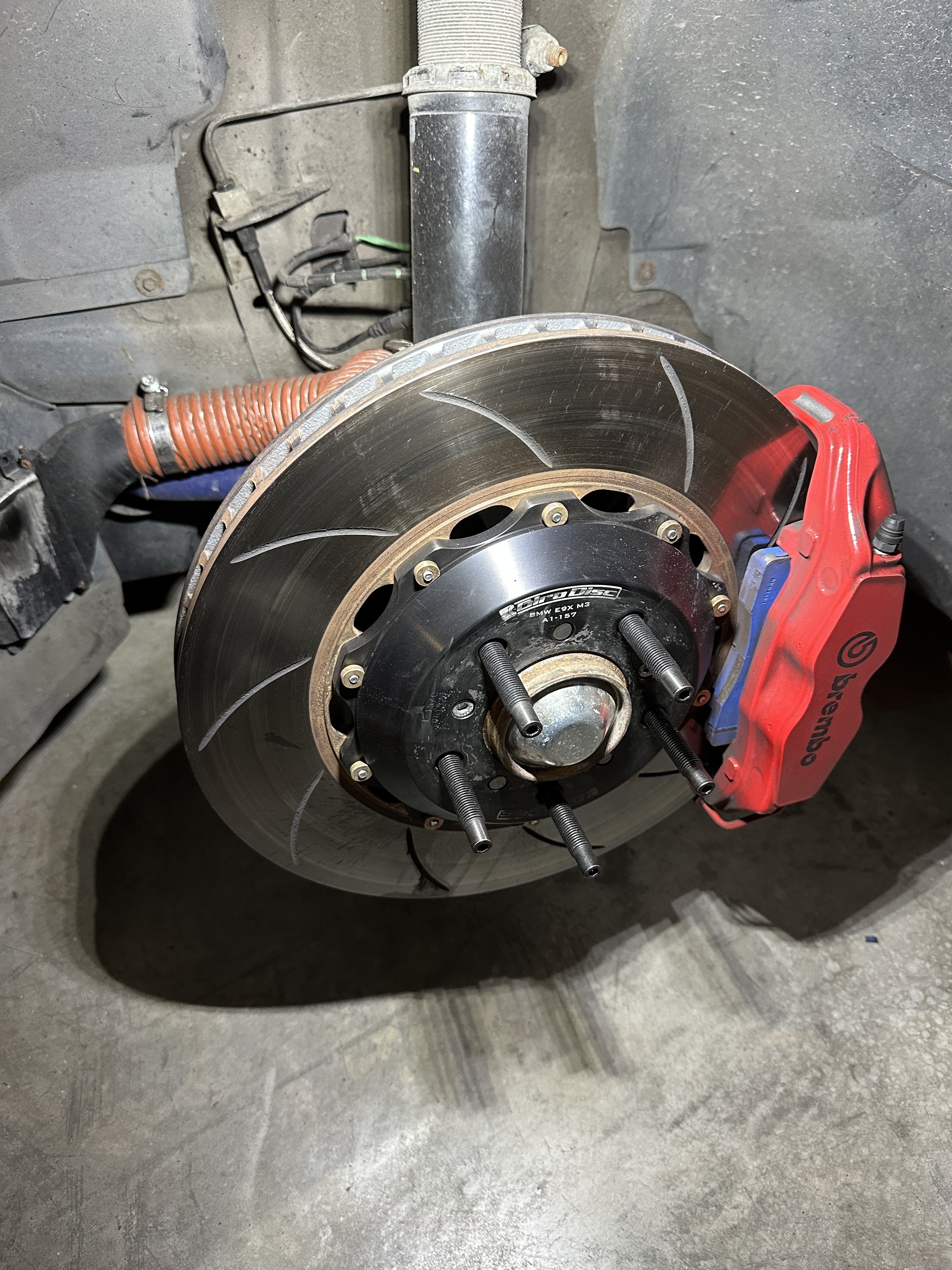

Hello @Doudou74, tu as finis le rodage de tes freins?
Si oui, quel est ton ressentie avec ce combo Brembo/Girodisc E92?
Je réfléchis à ce que je pourrais mettre par la suite pour la mienne et ce mix étrier/disque me semble pas mal du tout.
Rodage fini oui ! Ca freine correctement 😄 Il y a cet effet de "plus tu freines, plus ça freine", ça ne demande qu'à taper dedans ! Je n'ai pas encoré roulé vraiment fort et en descente de col pour l'instant mais ça à l'air très prometteur.
Pour te donner une idée, il faut compter entre 3 et 4k€ pour ce setup à l'avant
Merci de ton retour, ça a l'air très efficace comme combo et j'avais fais mes petits calculs et je tombais dans la fourchette de prix que tu m'as donné.
Au niveau auditif, c'est bruyant comme kit?
Après si je pars sur ça, je ne sais pas si je mettrais ceux avec les dimensions csl ou ceux comme toi de E92, je vais continuer à y réfléchir.
Modifié par sebos92
Aucun bruit à chaud comme à froid. C'était un critère important pour moi pour pouvoir continuer a cruiser tranquille avec la petite famille dans l'auto. Et @Nakamiki m'a bien aiguillé sur la bonne plaquette pour cela !

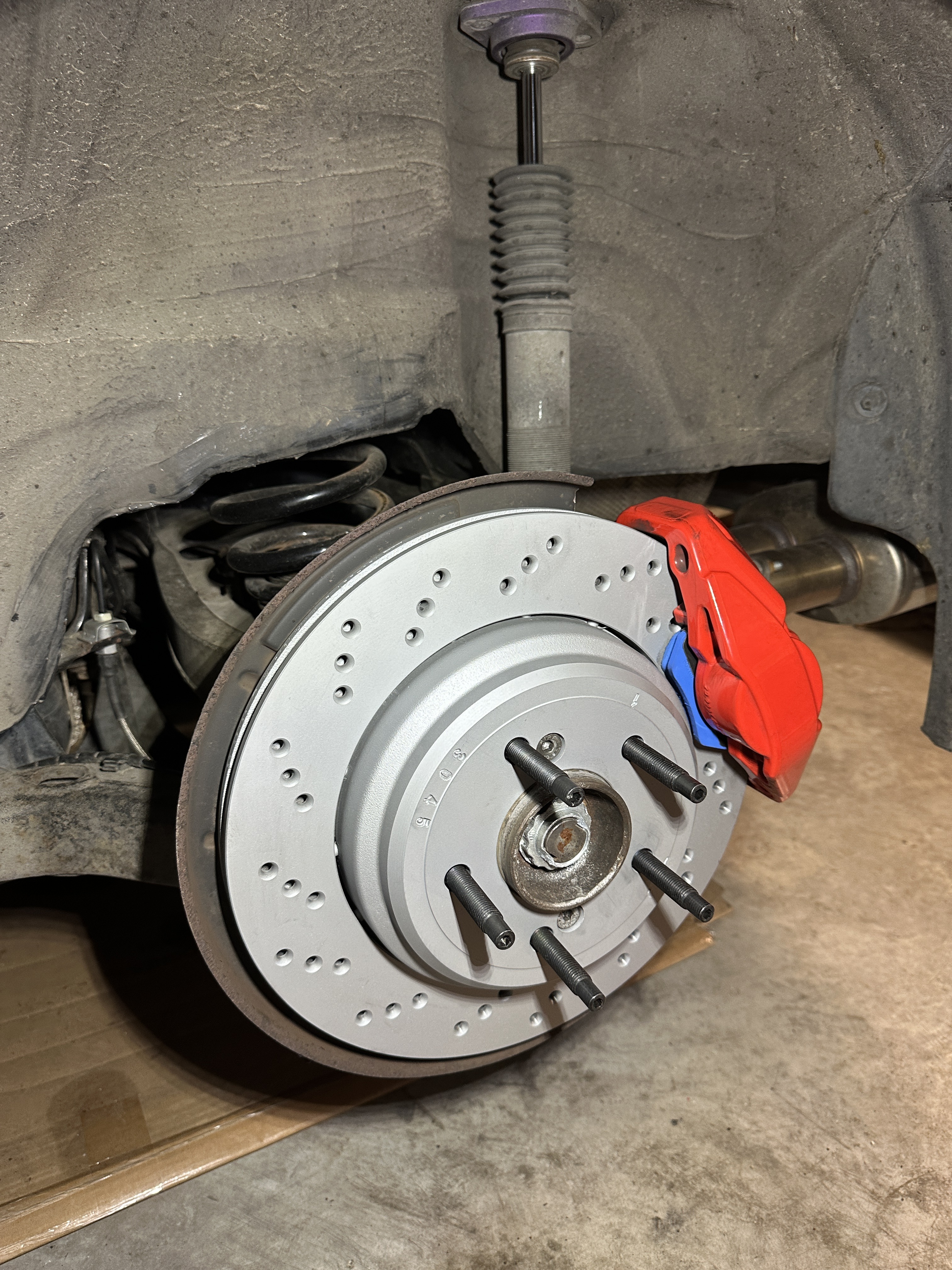

Au programme aujourd'hui, remplacement des disques arrière par des origine de marque ATE. Plaquettes Endless MX72. Maintenant l'arrière est plus en harmonie avec l'avant. J'en ai profité aussi pour installer des goujons/écrous Millway.

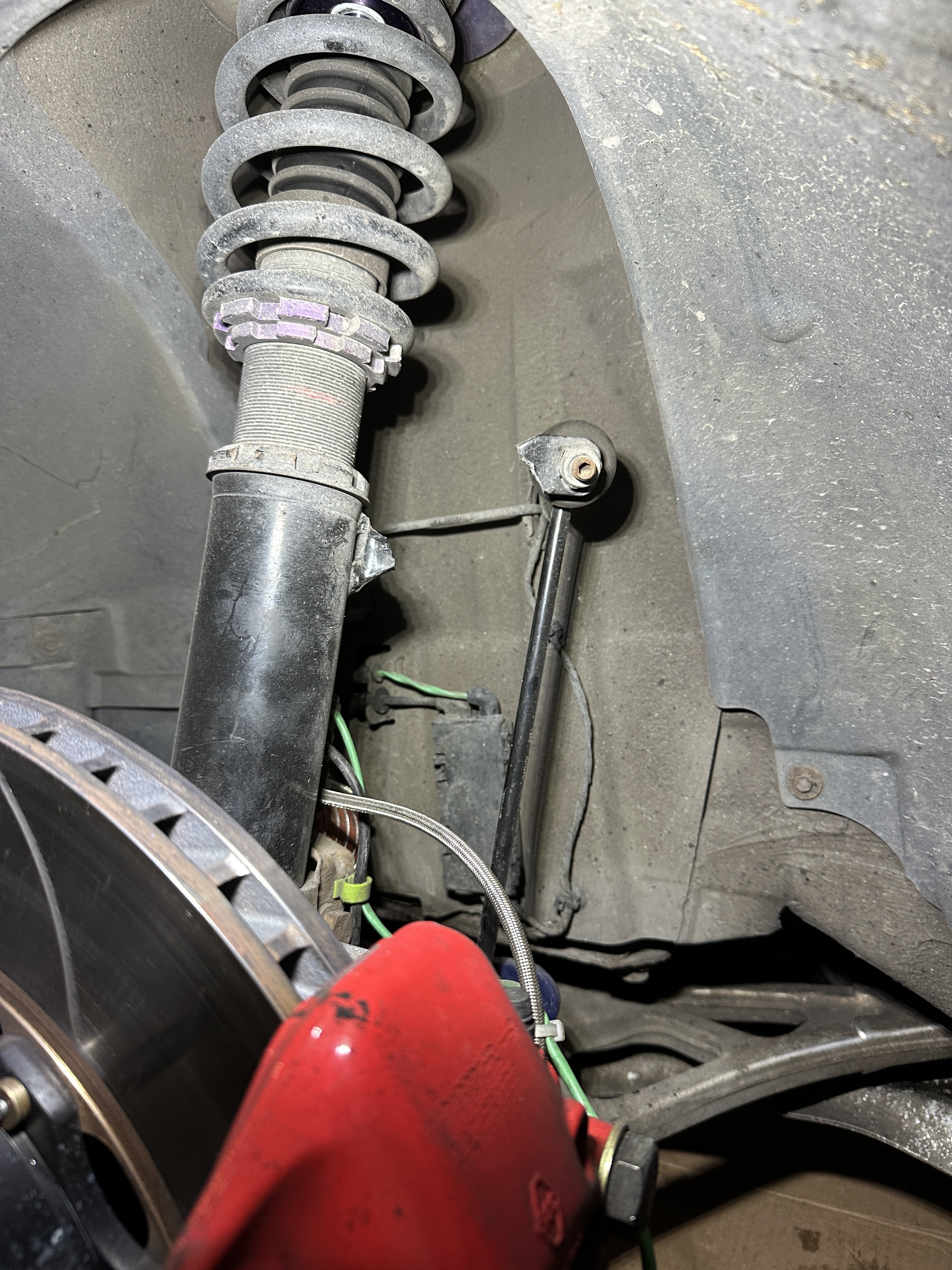

Lors de l'installation des goujons à l'avant gauche, j'ai vu un truc louche 😂 J'ai donc démonté la biellette pour pas qu'elle se promène n'importe où, en attendant de trouver une solution...

Bon travail la fixation dr biellette fait peur tu as des grosses barres anti roulis ?
Tu as la fixation de biellette cassée?
Pourquoi vouloir changer les amortisseurs, je pense que tu peux souder une nouvelle fixation plus solide.
Franchement je ferais comme lui déjà c’est mal conçu très fragile donc il faut reparer de ce coté et renforcer l’autre côté du coup souder sur le corps bof bof
il y a 19 minutes, Gatouille a dit :
Je ne suis pas soudeur, mais on m'a toujours dit que c'était comme un os cassé, ça ne casse jamais à la soudure...si c'est bien fait.
Au pire, si ça ne tient pas, tu pourras te dire qu'il faut vraiment changer.
Bien sûr mais c’est la chaleur intense créée qui me pose question sur l’impact des éléments internes dans le corps de l’amortisseur
Pour les amortisseurs, je te conseille ceux que j'ai mis, des ST, ils font largement le taf demander pour un rapport qualité/prix imbattable que ce soit sur route ou sur circuit.
En tout cas beau programme pour cet hiver👊💪
Il y a 5 heures, Gatouille a dit :
Oui, barre H&R ø30 a l’avant…
Les amortisseurs ont 30000km et 8 ans (ils étaient dessus quand j’ai acheté l’auto). Je pourrait les faire ressouder effectivement, faire quelque chose de solide, mais quid de l’impact de la soudure sur les internes… Ce n’est pas du matos hyper qualitatif ces D2, et surtout ils commencent à avoir de l’âge.
Je ne suis pas un grand spécialiste du réglage des suspensions, c’est pour ça que j’aime l’idée des Ohlins (1 seul réglage, compression et détente sont liés). Tout ce qui est 2/3/4 voies c’est beau mais je ne saurai pas régler…

Les ST sont également très simple a régler, je vois que tu passes souvent par @Nakamiki pour tes pièces donc vu qu'il les distribue, je dis ça je dis rien😁
déjà la plupart du matos de bonne gamme à 30 ou 40 000 km c'est rincé. sort en un et check déjà si à la main tu le rentre... si oui alors on appelle ça une pomep à vélo. Si de tout ton poids ça s'enfonce juste un chouille, tu peux envisager de les faire durer mais le pb de soudure reste intact avec le risque décrit plus tôt pour l'huile et les internes qui risquent de manger.
Ohlins c'est top en terme de qualité de construction, mais technologiquement c'est même legerement antérieur à un Bilstein B16. Donc autant dire que si c'est de bonne facture, c'est comme un nokia 3310 pour 2x le prix d'un Iphone 16 ( ou 17 , ou 16 pro max plusse ++ lol ).
