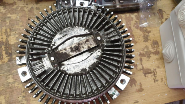

Ton visco il est comment ? Paske ce machin là est plus important qu on ne le pense...
a froid il doit etre souple, et a chaud il doit etre plus dur a tourner.
a chaud moteur tournant, s il’est ok t as zero chance de l arreter avec le doigt 🥲 tu va t en souvenir lol, s il est mort juste froler ton doigt suffit a le stopper = dead.
de même s il a du jeu dans l’axe longitudinal de la voiture.
ca vaut 80€ env, et ca se change en pas longtemps.

alors aujourd'hui j'ai voulu tester le ventilateur, après une bonne balade a rythme soutenu, j'ouvre le capot et j'arrive  a arrêter le ventilo avec un doigt ,ca force un poil mais pas eu mal.
Ma question est si il était en bonne santé, aurais je pu l'arrêter ? Comment savoir si il était complètement embrayé ?
Y at'il un autre test a faire ?

J'ai fais le test sans la climatisation!
Quand l'aiguille est au milieu  voir plus,le visco est embrayé  non même au ralenti?
Donc j'aurai pas pu l'arrêter avec le doigt!
Je vais le changer dans un premier temps, on verra bien par contre sur les sites de ventes l'embrayage se vends séparément de l'hélice,quelle marque privilégier ?

Bon bah,changement du viscocoupleur et pas d'amélioration ☹️
Est ce que quelqu'un aurait une autre piste a explorer?
