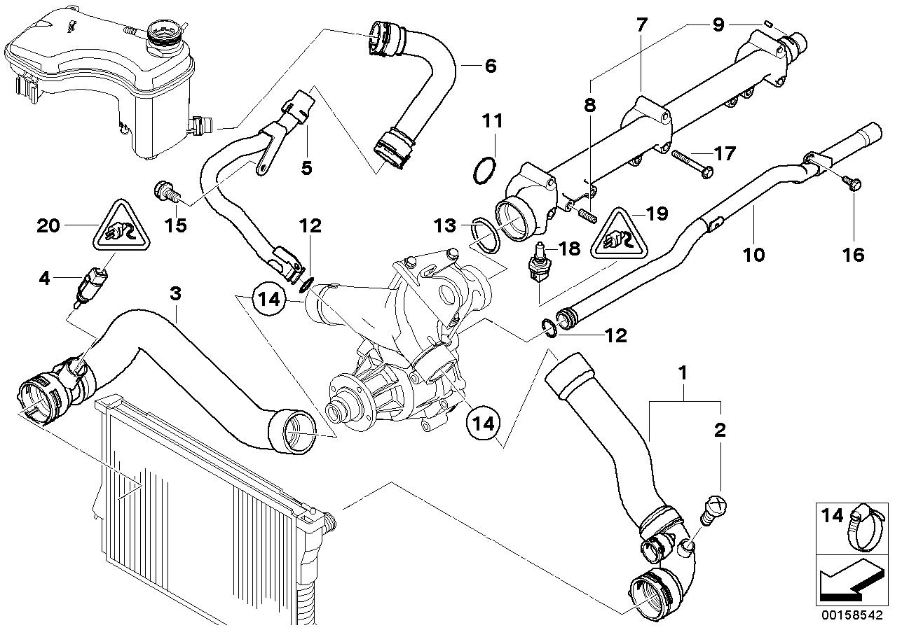

Bon, si tu viens à changer ta pompe à eau, je te conseille de remplacer ce gros con de numero 12 , un bête 18x3 spécifique.
A acheter chez BMW ( ref 11-53-7-830-712 )...si ça peut t'éviter un redémontage comme moi ;)))
on parle d'une E36 ...
