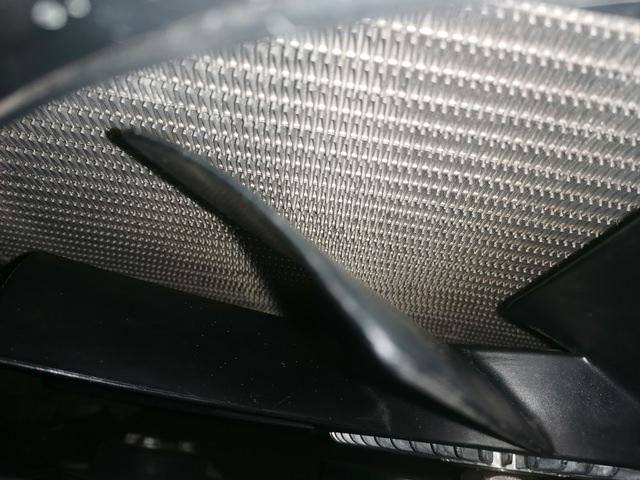

  • manque de debit sur la pompe , vu sa conception , j'en doute ... ta photo ne montre rien ... c'est en bas qu'il gondole moi perso , à 130€ le radia NRF ... je cherche même pas , je change

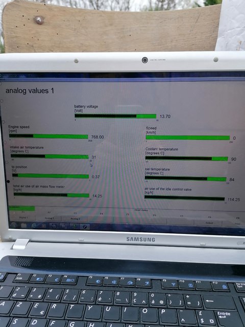

Le 08/12/2021 à 18:36, skitophe a dit :
tu as déjà controlé la température avec un PC ?
Bon j'ai vérifier, la température inpa correspond à la position de l'aiguille.
90 degré au milieu, je laisse tourner au ralenti ça bouge pas, j'accélère un peu sur place ça monte à 100 degrés, le ventilo de climatisation de déclenche ça fait redescendre à 90.
Par contre visco neuf j'arrive à l'arrêter assez facilement à la main je trouve🤔
A quoi correspond la donnée en bas à droite sur cette photo ?

En tout cas extérieurement il est pas gondolé et nickel, je l'ai pas nettoyé.
moi perso , à 130€ le radia NRF ... je cherche même pas , je change ... et quand tu verra la merde qu'il y a entre lui et celui de clim ...
y'a un moment , faut plus faire l'ingenieur ... tu change , malheureusement des fois en demonant tu vois que tu change pour rien car c'est un autre detail ... enfin bon , sur un vehicule de 20 ans , comme on dit , c'est fait , c'est plus à faire .

J'ai donc démonté mon radia et il est vrai qu'il sacrément cracra côté radia de climatisation. IMG_20220107_180013.thumb.jpg.3e767e0cbaf478fa0edea211c2fd57f7.jpgIMG_20220107_174509.thumb.jpg.7e48b93bb6c4da89209d21bdf0dd9885.jpg

comment_1088648
mouches, moustiques, abeilles, guepes, poussieres...
c'est le quinté dans l'ordre ou désordre, comme on veut, ce qui est sûr, c'est que ça aide pas au passage d'air.
Y'a encore plein de trucs qui viennent se loger dans le radiateur, mais on va pas citer tous ces pauvres insectes kamikaze malgré eux, ha ha ha !
