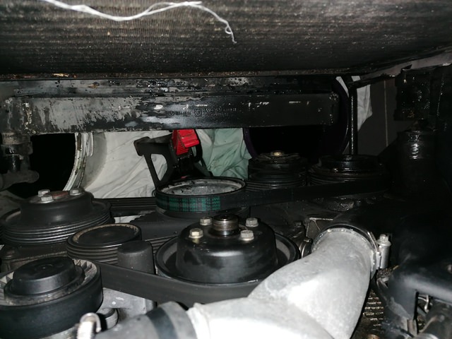

  • le genre de truc qui arrive ... et d'en haut on ne voit rien ...

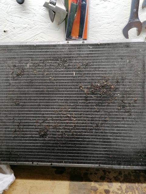

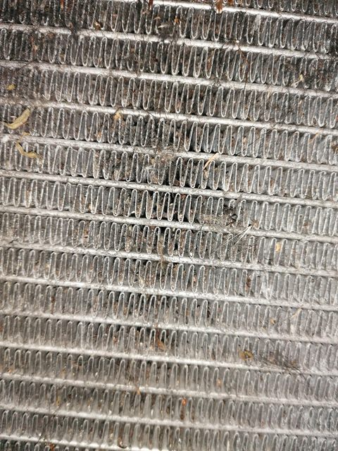

  • Pour la pompe, tu peux appeler et demander si c'est du oem ou de l'adaptable. Pour le radiateur, attention de bien prendre le modèle avec support de radia d'huile sur le bas, ce n'est pas le cas
  • manque de debit sur la pompe , vu sa conception , j'en doute ... ta photo ne montre rien ... c'est en bas qu'il gondole moi perso , à 130€ le radia NRF ... je cherche même pas , je change
