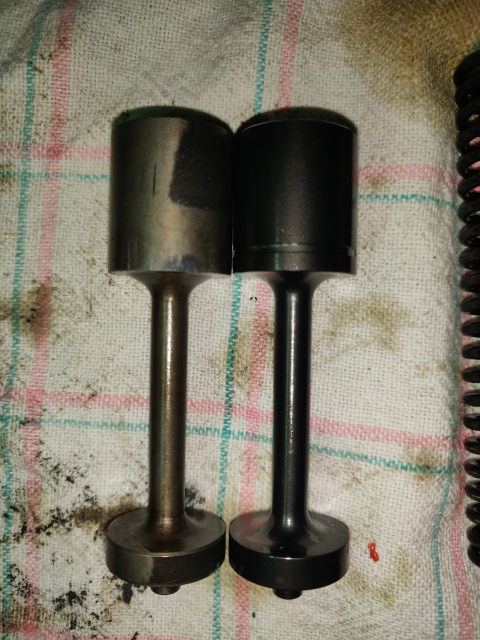

Je suis actuellement entrain de faire mes coussinets de bielles sur ma M3 E46 de 2002 acheté il y a quelques mois, j'en profite également pour rebuild la pompe à huile. La voiture à 112 000 kilomètres, mais l'état du moteur est assez encrassé 😕 (je m'en suis aperçu notamment lorsque j'ai fais le jeu des soupapes), les coussinets avaient été fait en 2005 à 37 000 kilomètres. Les coussinets avaient quand même des traces d'usures, en tout cas le vilebrequin n'a aucune marques (voici des photos si ça vous intéresse). Je les ai remplacés par des coussinets ACL + vis ARP.

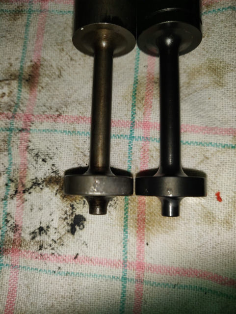

Bref, ma question se porte sur la pompe à huile et plus précisément au niveau du piston de commande. J'ai acheté le ressort (je n'ai trouvé aucune ref pour le S54, je me suis basé sur les autres moteurs, ex le S50), ainsi que le piston (idem aucune ref) et le joint. J'ai trouvé le piston chez burkhart-engineering, ils proposent 2 versions, avec ou sans rainure. Au vu de plusieurs vidéos que j'ai pu voir, forum etc.. j'ai pris la version avec rainure. Mais au démontage, le piston installé est sans rainure.. (et d'ailleurs assez marqué :/)

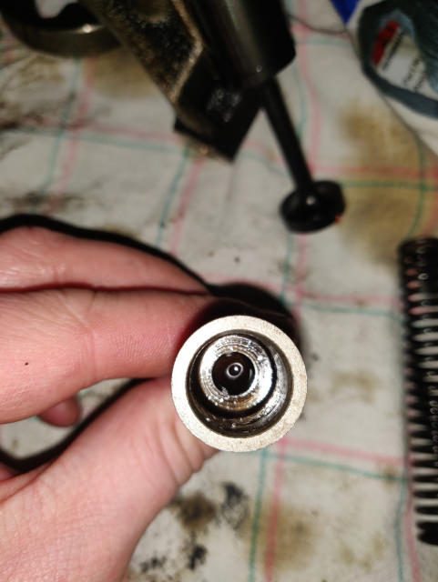

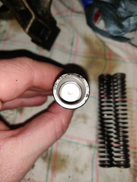

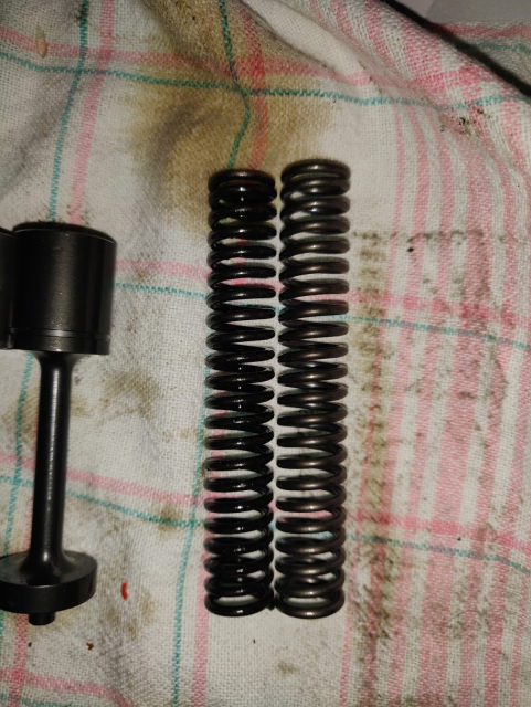

J'ai comparé les dimensions, ils sont quasi identiques, la seul différence que j'ai pu voir c'est la profondeur dans le cylindre (la où le ressort peut s'emboiter), d'origine ~18mm contre ~20mm pour l'autre. Le ressort est également + long mais je pense que c'est l'ancien qui s'est "aplati" (j'ai pu voir le même phénomène sur cette vidéo YT).
Est-ce que quelqu'un connait l'utilité de cette rainure ?
Est-ce que je peux monter ce piston sans aucun soucis ?
La différence de profondeur du piston est il un soucis ou cela importe peu ?
J'ai aussi pu voir qu'il existe une version encore différente en plastique (et non pas en acier comme ce que je semble avoir, il existe aussi une version en alu d'origine), d'après ce que j'ai compris, la version plastique permet de garder les éventuelles crasses, peut-être que la rainure sert à ça dans une moindre mesure. (source: cette video).
Photos (à gauche celui installé, à droite le neuf) :

Au final je l'ai quand même monté (ainsi que le nouveau ressort) malgré que ma pompe à huile n'avait pas de rainure d'origine et à priori aucun soucis pour l'instant. J'ai du faire 150kms depuis que j'ai fait les coussinets / pompe à huile. Je vais quand même faire un test de pression d'huile très bientôt pour vérifier que tout est ok.
