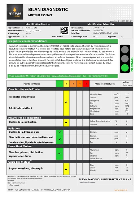

J'ai aussi fait l'analyse d'huile et il me semble qu'il faut que je prévois le remplacements des coussinets rapidement au vu des résultats...
Et peu être une inspection 2...
Qu'en pensez vous?

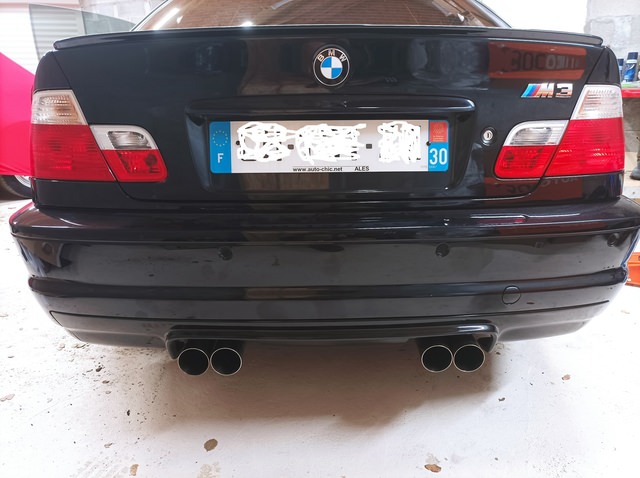

Le silencieux est changé par un oem modifié et canules en 73mm, le bruit est le même que d'origine avec le son bien métallique à 4000tr met en bien plus libre😉
