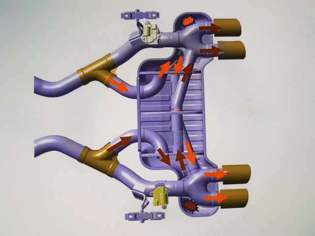

Bonjour , 😉
Comme la plupart d'entre nous sommes en silencieux d'origine , j'ai donc trouvé intéressant de partager ces 2 shémas , valves fermées et valves ouvertes .
Modifié par JM33
Nikel, merci, c'est intéressant de voir le flux selon l'ouverture des valves. Surtout lorsqu'elles sont fermées 👍
Bonjour JM33, on comprend mieux pourquoi valves ouvertes le son est complètement différent surtout lorsque l’on retire résonateur et cata secondaires 🤪 enfin moi je ne regrette pas du tout et suis toujours  aussi fan 😜😜 Patience ! Que les jours doivent être long pour toi 😂

Très intéressant !

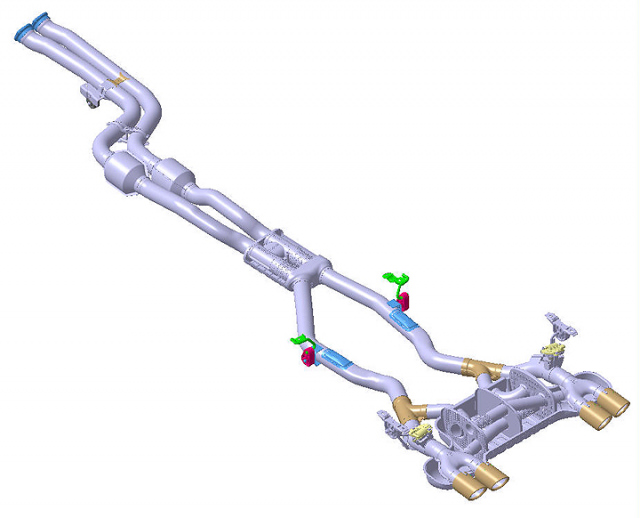

J'en profite pour ajouter ce schéma (même s'il n'apporte pas grand chose de plus).
D'ailleurs comme dit @Karl, la différence est vraiment très importante lorsqu'on supprime cata secondaire et silencieux intermédiaire !

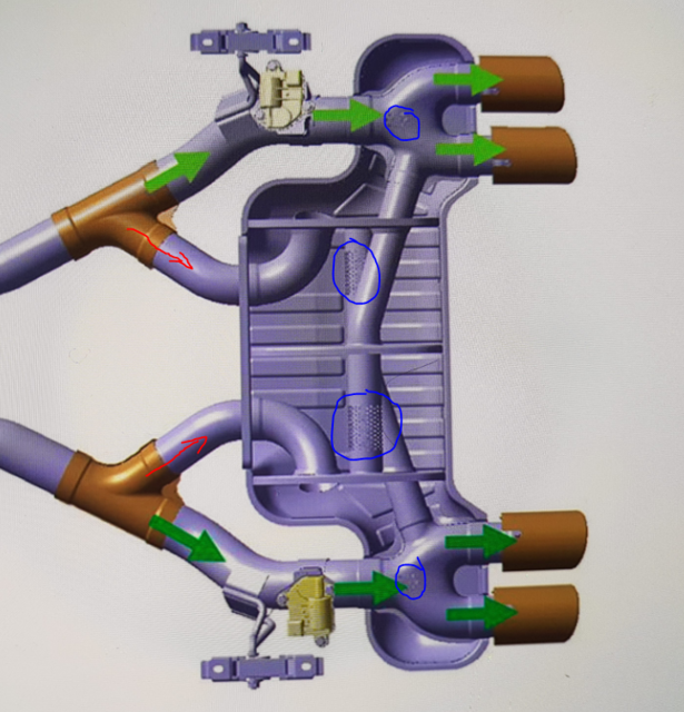

Je ne sais pas si ça a un réel intérêt car valves ouvertes c'est très direct.
Mais il y a quand même une petite quantité de gaz qui doivent passer par le chemin le plus long (flèches rouges).
On voit des tubes microperforés (entourés en bleu), je pense que les boucher aura un impact et augmentera le volume sonore.
Et ça aura également un impact valves fermées.
Modifié par juco2

Tu veux modifier les tubulures à l'intérieur du silencieux ce qui va surtout changer le son clapets fermés à mon avis .
Il serait intéressant de trouver un schéma de la tubulure d'un silencieux akra ou autre , cela pourrait te donner des idées . 👍👍

Il sera surement moins prise de tête de supprimer le résonateur... ;)
il y a 1 minute, dump a dit :
Mais c'est clair et beaucoup plus simple , en supprimant les cata secondaires et de résonateur même clapets fermés le son change pas mal .

Supprimer les cata secondaires et le résonnateur, chez un soudeur ou via un inter type Milltek ou autre.
Ca sonne bien plus fort valves ouvertes tout en étant quasi aussi silencieux valves fermées.
