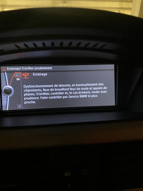

Alors suite à ma batterie complètement déchargée, j’ai racheté une nouvelle batterie.
donc je remplace celle-ci puis démarre et la message d’erreur (photo) et la boîte revient direct au neutre comme une porte ouverte, les vitres et les rétroviseurs ne fonctionnent pas également....

Voici la réponse je pensais que les pro du forum connaissaient ce problème bien connu  mais du coup j’ai cherché un peu. Non c’est pas le souci le codage c’est pour la régulation de l’alternateur par rapport au capteur ibs
et je vais l’enregistrer mais pour l’instant je peux pas me connecter a cause du problème ci après..En fait le problème viens du boîtier FRM problème connue sur certains modèles bmw du coup il se met en défaut...du peut avoir le problème après changement batterie, démarrage avec câble etc après c’est pas à tout les coups c’est toi et ta chance ...
J’ai trouvé un mec a qui j’envoie le boîtier il enlève les défauts et met le dernier soft.
Enfin voilà si cela peut servir à d’autres
comment_1069654
Boîtier reçu et remonté. Ça marche
merci pour votre aide 😛
voilà à défaut de réponses je fais un retour pour d’autres membres 😉
