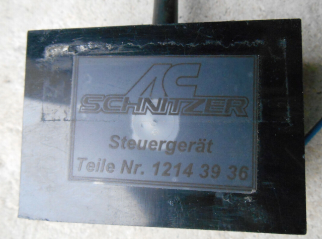

@KOOMICHRIS, alors ce boitier de commande de suspension pilotée AC Schnitzer, que vas-tu en faire ?
c'est pas pour les suspensions
Pourtant il semble bien être dans ce kit :
Sinon, de quoi s'agit-il ?

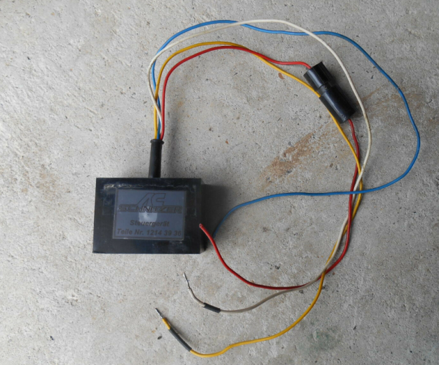

Le 02/04/2024 à 08:26, KOOMICHRIS a dit :
qui est familier avec ca:
et comment ca se monte? c'est vintage period correct donc c'est beau :)
Le 02/04/2024 à 09:25, z3m a dit :
Un boitier pour débrider la vitesse de pointe si toutefois cette M5 est bridée ?
exactement...
rouge c'est le +
blanc et jaune c'est entrée / sortie du signal vitesse   ( avec des réserves sur le sens )
c'est à poser en série sur le fil qui informe le DME
T'as plus vite fait de m'amener ta voiture, on extrait la cartographie on modifie le bit qui va bien et plus de speed limit.

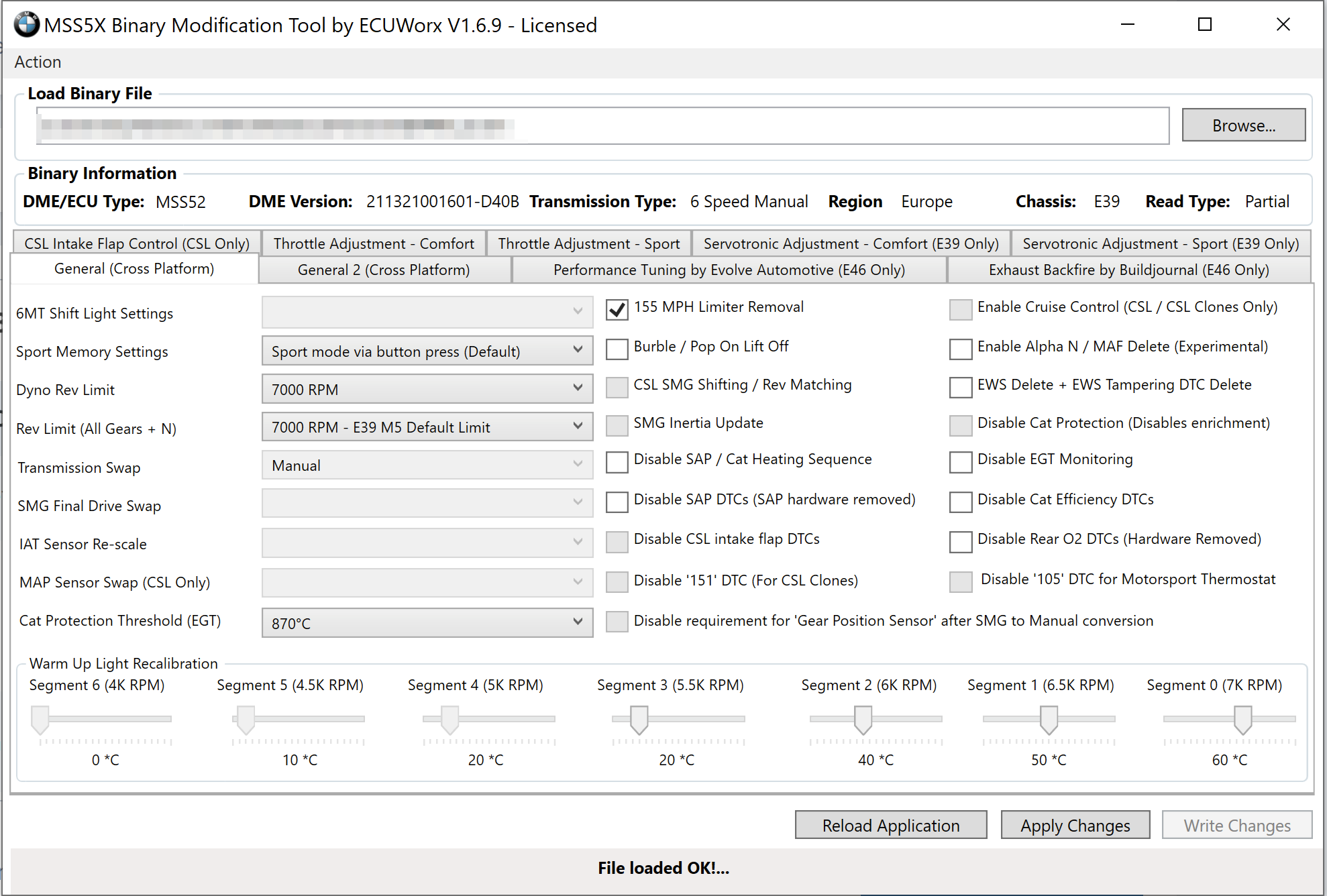

C'est pas super compliqué en fait
Faut juste avoir un câble K+Dcan, avec le logiciel BMWFlash tu récupères la cartographie avec le câble branché à la voiture.
Et tu ouvres le fichier généré avec le logiciel de "modification", exemple ci-dessous :
Tu peux faire pas mal de choses avec.
voila suis perdu... bravo, merci.

Le 07/04/2024 à 20:58, Orphée a dit :
Yes… il me semble même que j’avais fait un tuto pour la e46 à l époque ! 👍
@pack m Genre face de citron ? 😑
Et voilà… @KOOMICHRIS : c est du yakacliquer : c’est a ta portée ! 💪😜
