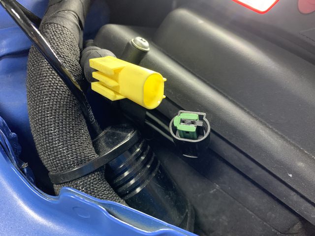

alex54 Posté(e) le 29 août 2021 Auteur Signaler Partager Posté(e) le 29 août 2021 Voilà 2 photos depuis le temps ,j ai mis s elargisseurs de voies 1cm partout , un boîtier Ak ,et les rajouts carbone sur les jupes latérales, j ai pu échanger mon combiné fileté contre des amortisseurs d origines donc c est beaucoup mieux en hauteur et en confort , mais il y a toujours un mais dans l histoire le propriétaire d avant a mis des leurres KW et donc à couper les raccords plug and play d origines côté faisceau. Donc pour le moment l edc ne fonctionne toujours pas , et Bmw n arrive pas à avoir la référence du raccord. Je me permets de vous demander si éventuellement il y aurait une âme charitable qui pourrait me dire s il y a quelques choses inscrit sur cette prise côté faisceau celle qui se raccorde au câble adaptateur edc prise bleu . merci par avance 4 Lien vers le commentaire Partager sur d’autres sites Plus d'options de partage...

JM33 Posté(e) le 29 août 2021 Signaler Partager Posté(e) le 29 août 2021 Il y a 2 heures, alex54 a dit : le propriétaire d avant a mis des leurres KW et donc à couper les raccords plug and play d origines côté faisceau. Donc pour le moment l edc ne fonctionne toujours pas , et Bmw n arrive pas à avoir la référence du raccord. Je me permets de vous demander si éventuellement il y aurait une âme charitable qui pourrait me dire s il y a quelques choses inscrit sur cette prise côté faisceau celle qui se raccorde au câble adaptateur edc prise bleu . merci par avance Salut @alex54, 😉 Je suis pas du tout calé dans les modification kw . Si j'ai bien compris tu as besoin de renseignement sur le connecteur qu'il y a d'origine sur les têtes d'amortisseur ? Si c'est pas ça mets nous une petite photo . 👍 Lien vers le commentaire Partager sur d’autres sites Plus d'options de partage...
alex54 Posté(e) le 29 août 2021 Auteur Signaler Partager Posté(e) le 29 août 2021 il y a une heure, JM33 a dit : Salut @alex54, 😉 Je suis pas du tout calé dans les modification kw . Si j'ai bien compris tu as besoin de renseignement sur le connecteur qu'il y a d'origine sur les têtes d'amortisseur ? Si c'est pas ça mets nous une petite photo . 👍 Salut jm33 , effectivement comme tu le dis il y a le câble adaptateur edc qui part de la tête d amortisseurs et qui finit avec un raccord bleu , moi c est la cosse noir qui vient se brancher dessus celle du faisceau qui m intéresse si éventuellement il y a une petite réf dessus même un chiffre ou une lettre et même si quelqu’un a une photo , le magasinier de chez bmw m’a dit que sa pourrait l aider. merci Lien vers le commentaire Partager sur d’autres sites Plus d'options de partage...
alex54 Posté(e) le 29 août 2021 Auteur Signaler Partager Posté(e) le 29 août 2021 Voilà la cosse noir que j ai actuellement qui est une KW , et moi je cherche une oem sinon elle se raccorde pas au câble adaptateur edc. Lien vers le commentaire Partager sur d’autres sites Plus d'options de partage...

JM33 Posté(e) le 29 août 2021 Signaler Partager Posté(e) le 29 août 2021 Il y a 1 heure, alex54 a dit : Voilà la cosse noir que j ai actuellement qui est une KW , et moi je cherche une oem sinon elle se raccorde pas au câble adaptateur edc. Je regarde sur la mienne demain et je te tiens au courant 👍👍 Lien vers le commentaire Partager sur d’autres sites Plus d'options de partage...
alex54 Posté(e) le 29 août 2021 Auteur Signaler Partager Posté(e) le 29 août 2021 il y a 5 minutes, JM33 a dit : Je regarde sur la mienne demain et je te tiens au courant 👍👍 Merci beaucoup 😊 Lien vers le commentaire Partager sur d’autres sites Plus d'options de partage...

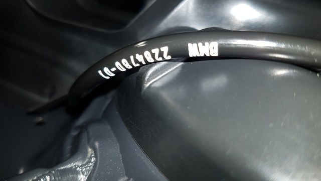

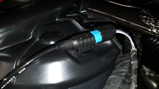

JM33 Posté(e) le 30 août 2021 Signaler Partager Posté(e) le 30 août 2021 Il y a 23 heures, alex54 a dit : Voilà la cosse noir que j ai actuellement qui est une KW , et moi je cherche une oem sinon elle se raccorde pas au câble adaptateur edc. Il y a 21 heures, JM33 a dit : Je regarde sur la mienne demain et je te tiens au courant 👍👍 Salut @alex54,😉 Bon , je viens de regarder sur la mienne . J'espère que cela pourra t'aider 🤞🤞 Photos 1 et 2 côté passager , fil du connecteur qui arrive du faisceau : gris et gris/noir Photos 3 et 4 Côté conducteur , fil du connecteur qui arrive du faisceau : bleu et bleu/blanc Pour les deux côtés , les cables qui arrivent de la tête d'amortisseur portent la même référence : BMW 2284780-01 A+ Lien vers le commentaire Partager sur d’autres sites Plus d'options de partage...
alex54 Posté(e) le 30 août 2021 Auteur Signaler Partager Posté(e) le 30 août 2021 Salut jm33 , merci beaucoup , cela va m aider , puis je te demander si par hasard la cosse noir qui vient se brancher sur la bleu il n y aurait pas une lettre ou un chiffre de gravé dessus , c’est ces fameuses cosses qu il me manque. en tout cas merci ☺️ 1 Lien vers le commentaire Partager sur d’autres sites Plus d'options de partage...
