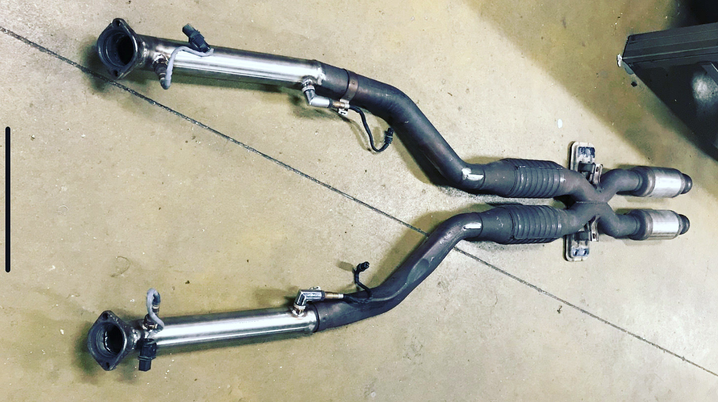

Perso je suis contre le vidage il vaut mieux mettre des tubes et je pense que c’est peut être ça ton problème.
Merci pour ta réponse ben oui je pense aussi, et sur le net j'ai trouver des situations similaire mais sur E46.
Mon soucis c'est que 2 personne du fofo l'ont faite et eux tout va bien 🤔

Tu a lui dans le sujet et jojobm avec sa spacegrau.
C’est en bas que tu as perdu ou sur toute la plage de régime ?
il y a 26 minutes, M-Dias a dit :
Jojo il a une reprog avec je croit et pour moi laisse les cata vidé pour les gaz c’est moins direct et quand tu compare avec une ligne akra c’est du tube à ce niveau.

donc coupe et mets des tubes 😉
Oui mais avant reprog elle aller bien sont auto bmw24 elle etais pas reprog non plus.
Les tubes que tu m'a fait voir plus haut c'est sur ton auto ?
Ben ecoute oui je me renseigne ici et la et je pense partir sur cette idée en ésperant que ça va mieux.

Oui c’est la mienne maintenant les leurres n’y sont plus et elle a une gestion honnêtement j’avais senti la différence même avant reprog donc c’est bizarre ton histoire de perte de puissance.

Oui bizarre, dans tout les cas j'ai peur de mette des tubes et que cela ne change rien.
Tu sais de où ils viennent tes tubes ?

Mon pote et chaudronnier soudeur donc il me l’ai as fait directement c’est du sur mesure et les brides sont celle d’origine. Si tu veut des adaptables tu a mod-stock qui en fait et le produit est bien.
