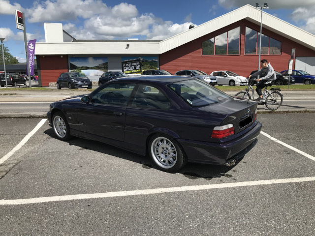

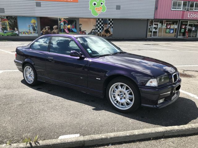

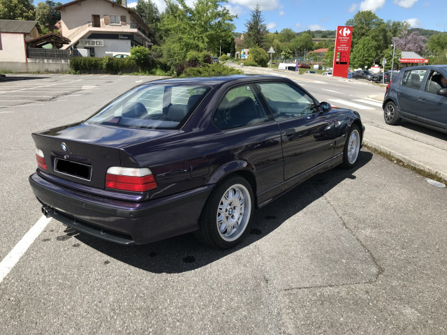

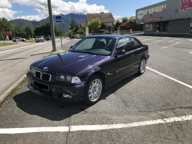

    La ///M est rentrée au bercail avec un Vanos tout neuf 😊 Voici des photos faites entre 2 averses (quel été pourri 😬) Elle est géniale à conduire, nous nous sommes amusés avec Madame sur les

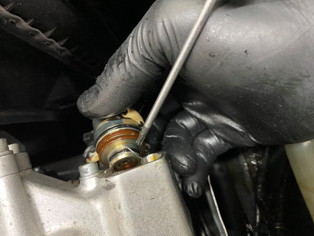

Tiens voilà une photo du petit bout de limaille qui s'est décollé au démontage et la raison pour laquelle BMW refuse de remonter ce Vanos
Le resp d'atelier m'a bien dit que le mec qui a fait ça a fait du sale boulot. Comme il n'avait pas tous les joints, il a même mis de la pâte... Un gros boulet de la mécanique. Mais c'est aussi parce qu'il a fait du sale boulot que ça a fuit tout de suite et que j'ai pu m'en rendre compte

bon , je vais tenter de te donner une explication simple ( et non pas courte 😂
ta panne ( qui a généré la fuite d'huile ) est un problème connu chez Bmw .
quand j’écris BMW je parle de la marque , donc le fabriquant , les concessions .
connu ???
-oui car elle a fait l'objet d'un rappel , ce qui est rare chez Bmw et même trés rare sur E36 .
-le rappel a pour but de remplacer les vis de couvercles d’électrovannes par des plus résistantes , car celles montées à l'usine peuvent casser .
que ce passe-t-il si les vis cassent ?
-le couvercle s’écarte
-les électrovannes reculent , et ça fuit ...
les dégâts engendrés :
-en reculant les électrovannes continuent a appuyer sur le couvercle qui se met de travers car il tient bien souvent encore par une vis .
-le dos des électrovannes venant en appui sur le couvercle , les électrovannes se mettent en biais en reculant .
là deux possibilités :
1-soit le bord inférieur de électrovanne casse ...
2-soit l'aluminium du logement de électrovanne dans le corps de Vanos est altéré .
dans ton cas on voit que c'est la seconde possibilité qui est à retenir .
sur la photo que tu joints , on voit clairement que les joints torique sont en bon état et récent .
qu'ils sont exempts de traces de pâte à joint ...
que les seules traces de pâte sont les marques orange autour des logements d’électrovannes .
mais d’où vient cette pâte ?
tout simplement de chez BMW ... de l'usine BMW ...
afin de limiter l'usure par vibration , certains Vanos voyaient l’espace libre sous les couvercles d’électrovannes rempli de pâte orange .
tous les Vanos ne sont pas systématiquement équipé avec ce montage à la pâte , et les unités Vanos de remplacement ( donc neuves et fournies par Bmw ) ne le sont jamais (tout du moins de ce que j'ai pu constater depuis un certain nombre d'années d’expérience ).
je t'invite à lire ce tuto :
http://faq.6enligne.net/display.php?id=140/remplacement-des-electrovannes-de-vanos-sur-s50
tuto qui te confirmera ce que j'ai écrit ci dessus ; tuto qui reprend des extraits du TIS bmw pour les instructions relatives au remplacement des électrovannes .
voilà à quoi cela ressemble quand il y a la pate oem
enfin pour conclure :
au vu de la seule photo que tu présentes
du fait que je ne sais si les vis sont cassées ou l'ont été par le passé ,
que l'arrachement visible sur la photo peut aussi être du à un remontage de travers des électrovannes , voir au démontage par bmw pour la photo
je n'ai donc pas l'ordre chronologique précis , et il me manque des informations pour accuser de manière formelle qui que ce soit .
par contre je peux affirmer que les propos et accusations du responsable atelier chez Bmw sont sans fondement .

il y a une heure, Liorayane a dit :
Merc Jean Phi pour toutes ces explications.
Que me conseilles tu du coup?
Pour toi , c'est tout benef dans tous les cas ... :nickel:
tu n'as rien à sortir de ta poche et tu pourras peut être moyennant le paiement de la consigne récupérer le vieux vanos ( car c'est une pièce en ech/std ) .
l'un dans l'autre , même si ce n'est pas le même cout , il est préférable d'avoir une pièce "neuve" plutôt qu'une pièce réparée ...
et donc vu que ce n'est pas toi qui paye ... autant choisir la solution la plus sure .
ma réaction agacée sur ce que tu nous as raconté vient du fait que certaines affirmations sont fausses ou sans fondement .
je ne connais ni le réparateur incriminé , ni le nom de la concession ou est ton auto , je ne protège , ni n'accuse personne ,
j'aime juste que ce qui est écrit sur ce forum soit clair et n'induise pas les lecteurs en erreur
