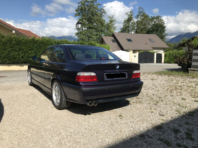

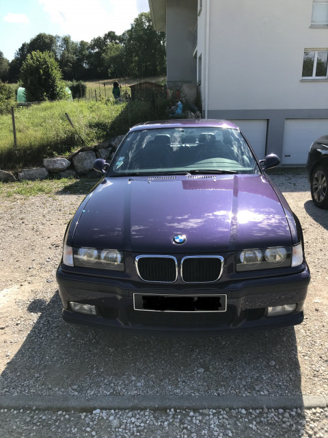

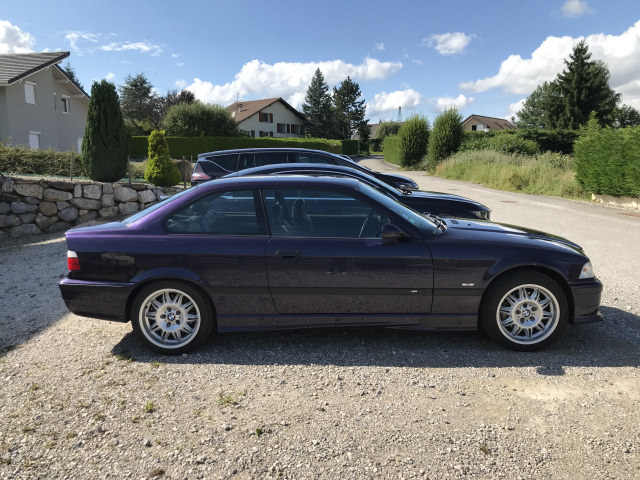

La ///M est rentrée au bercail avec un Vanos tout neuf 😊
Voici des photos faites entre 2 averses (quel été pourri 😬)
Elle est géniale à conduire, nous nous sommes amusés avec Madame sur les petites routes de Haute Savoie, le son entre les montagnes nous a mis la banane.
Il reste du travail, un détailing soigné à faire, trouver des tapis d'origine, un autoradio et quelques petits détails.
Mais dans l'ensemble elle présente super bien et tourne comme une horloge.
Au plaisir de vous croiser sur les routes

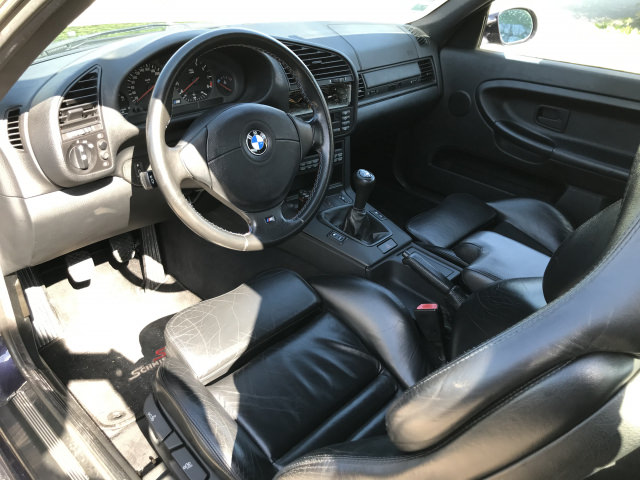

Salut @Liorayane, 😉
Superbe ///M et l'intérieur a l'air super propre .
Plus qu'a profiter . 👍👍

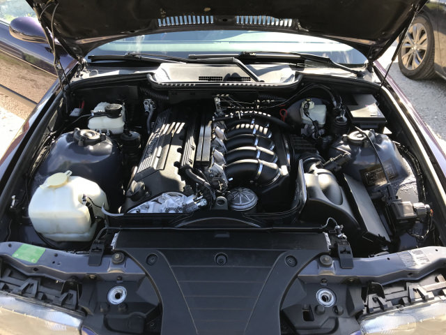

il faudra penser à remettre un collier rizlan là ...
Sacré JP, même en vacances on peut compter sur lui pour faire des reproches à nos E36.
Va falloir que je bosses photoshop sérieux avant de faire mon topic.
Très belle auto 👌 et magnifique couleur !!
Mais les joints autour des tourelles d'amortisseur ne me semblent pas d'origine 🤔
Ni la couleur dans le compartiment moteur non plus d'ailleurs.
As-tu une photo de plus près ?
Et la plaque constructeur est collée sur la tourelle droite d'origine et n'est pas aussi grosse...l'étiquette collée actuellement sur ta tourelle côté conducteur est une refabrication bmw et elle a été collée avec son encadrement noir qui est plus large que l'étiquette.
L'étiquette du code couleur quand à elle se trouve sur la tourelle conducteur en général .
Le compartiment moteur a été refait ?
Ce qui expliquerai l'absence du sert câble du faisceau moteur....

la couleur est la bonne , les techno ont toutes cette couleur "gris moche " dans le compartiment moteur ...
par contre oui , les stickers sont inversés ...

Moi j ai ma plaque constructeur derrière la tourelle passager...
Ça variait peut-être suivant de quelle usine les autos sortaient?

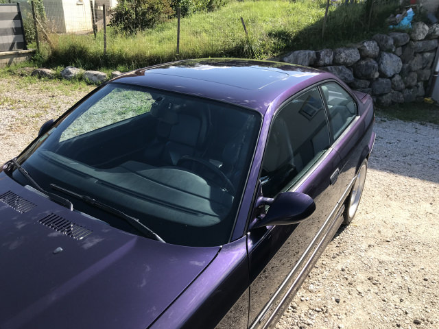

Et le toit ouvrant ainsi que le reste des options est intéressant
En plus cette teinte nous changent un peu de l esto qui est d un commun..:ptdr:

Bizarre toutes les techno qui sont passées entre mes mains (phase 1 et 2)avaient le compartiment moteur en techno vernis satin
Ma cosmo Schwarz avait un compartiment moteur gris moche
il y a 8 minutes, GGM3 a dit :
Je crois il y a aussi une question d'année de production ou d usine..
Enfin bref on s y perd

 j'ai toujours vu les phase 1 avec la plaque métallique riveté sur la joue d'aile passager et les phase 2 avec l'étiquette sur la tourelle d'amortisseur passagers

idem et j'en ai vu un certain nombre
Arrêter, vous aller le stresser le pauvre.
Perso, je crois que le compartiment moteur est d’origine. Les étiquettes semblent inversées sur les tourelles. Mais l’explication est certainement connue de la voiture seulement après 25 ans. 🤪

Mode JP ON
Il manque aussi la petite attache métallique qui tien le câble du débitmètre
Mode JP OFF

le cache coupelle conducteur n'est pas bien positionné ...
en le faisant pivoter d'1/3 de tour , l'encoche au coin tombe pile pour guider le cable du regulateur
regulateur dont il manque le cache sur la prise ...
