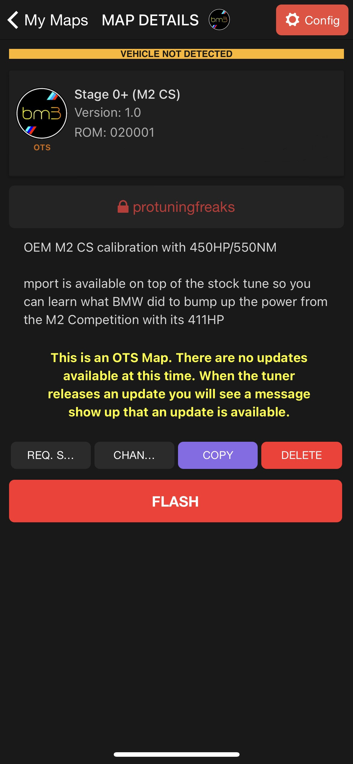

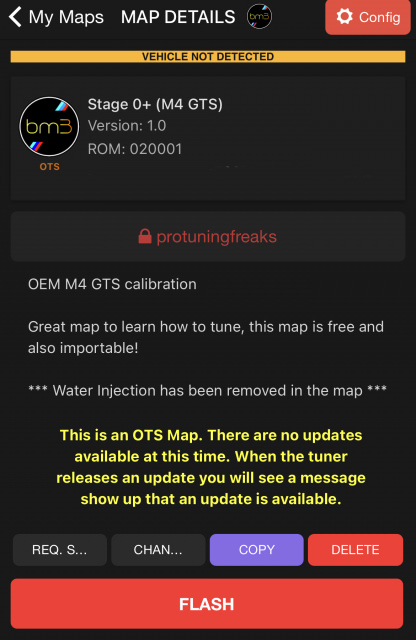

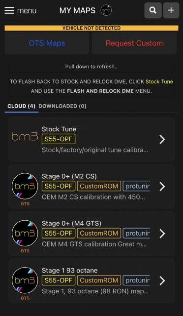

Si c’est les vrai cartographie CS et GTS (sans le WMI) dans BM3.
J’ai vu ça dans mon application car j’utilise BM3.

merci pour ton partage et ces infos intéressantes ! J’imagine que la Carto de la M2CS fonctionne pour la M4?

Bah pour la M4 tu aura de disponible la cartographie de la M4 CS ! Mais oui la cartographie de la M2 CS doit fonctionner il y a pas de raison.
Pour le compteur de flash je confirme que BMW ne voit absolument rien. Lors de passage en concession le plus simple est de remettre la cartographie stock c’est fait en 2 minutes chrono et après tu re flash de ton iPhone ta cartographie.
L’avantage du bost by gear c’est qu’en fonction de l’adhérence de la chaussé tu règle ton couple comme tu veux. Moi par exemple sous la pluie je suis en cartographie M2 CS, sur le sec stage 1 OTS.
Les maps sont super et le couple arrive progressivement et se maintient dans les tours. Ça permets d’avoir la pmax de 4600 à quasiment 7000 tours.
Car les cartographie type diesel avec tout le couple qui arrive tôt et qui s’effondre non merci !!!

Oops je viens de comprendre que tu vois les map de la m2 parce que tu as une m2… désolé je ne suis pas bien réveillé ! 😪
si les maps sont celles d’origine, dans tous les cas, c’est une + pour BM3….

@Kingpine pour M2c y a possibilité de mettre la cartographie de la M4 gts 500cv ?
Autre question, j ai vu qu il est possible de mettre jusqu a 4 Maps, peut 9n garder la vrai cartographie stock sur le 0, une cs sur le 1, etc... Car je tiens vraiment à avoir une cartographie stock pour les contrôles et la consommation.
Dernière question, une fois les 4 maps dans la voiture, faut il laisser brancher le tel ou le pc ? Car j' ai pas vraiment envie de toujours avoir un truc sur le port obd 😁

Oui il est possible de mettre la cartographie M4 GTS sur la M2C.
Concernant le multi-Map oui c’est tout l’intérêt du système avoir différent niveau de puissance avec des cartographies différentes. La seul limite faut que les maps soit du même carburant. C’est à dire tu peux pas avoir une Map 1 SP98 / Map 2 E50 et / Map 3 E85 par exemple … Car là ça fait trop de changements et donc ça doit être un problème de mémoire du calculateur je pense.
Pour ma part j’ai même une Map custom ou l’injection est complètement off ce qui a pour conséquence de rends la voiture en panne (démarre plus) 😂 Je vous laisse réfléchir à l’utilité.
Non une fois flash tu débranche le téléphone ou l’ordinateur heureusement !
Et bien sûr tu conserve les modes de conduite !

par contre, juste pour être sûr de comprendre, tu mets tes 4 maps, et plus besoin de téléphone même pour switcher d une à l autre ?
Non je parlais plus de l’utilité anti-vol …
Tu switch directement du volant. Regarde sur leur Instagram tu as tout de détaillé
Oui mais pour switcher de cartographie il faut que le tel soit brancher ?
Car je ne vois pas sur les videos
Bah non. Brancher c’est pour flash où loger
Donc ça veut dire que jusqu a 4 maps sont entrées dans le dme !!
Je savais pas que c était faisable, super intéressant ça !!!
