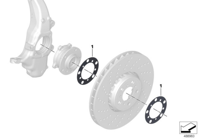

Outre le point soulevé par @LeoPolo, il y a aussi une note technique chez BMW que je te joins...problème de bruit au braquage notamment qui est solutionné par un kit dont la réf BMW est 311 080 530 73  https://static.nhtsa.gov/odi/tsbs/2016/MC-10147541-9999.pdf

@Nephtali Non je n'ai pas ce bruit sur ma voiture. Je t'ai transmis cette note technique pour info car toutes les concessions ne sont pas toujours au point en la matière...notamment celles qui traitent peu de M par an en atelier.

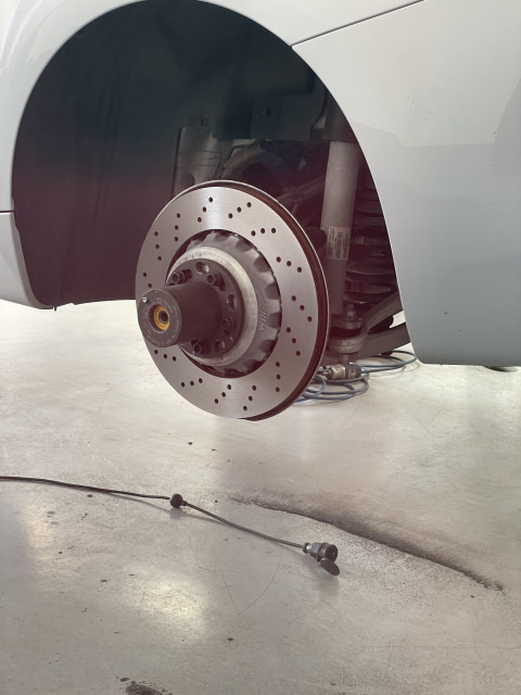

J'avais les 4 disques voilés, devis BMW exorbitant car il fallait changer les 4 disques. Ca faisait un bruit de malade et très désagréable sa tremblait de partout.
J'ai fais rectifié les 4 à la Procut pour quelques centaines d'euros et les 4 disques son comme neufs !
Un conseil évite un maximum les concession BMW ...
PS : la poudre au sol est le résidu lié au réusinage des disques 😛  Ca se fait directement sur la voiture :)

Voiture récupérée ce jour, ils l'ont gardé 2 jours.
- Nettoyage de la poussiere des freins puis graissage de l'ensemble.
Le premier propriétaire ne roulait pas fort, il y a une note interne sur les freins bleu, si on les violente pas, la poussiere s'accumule ca chauffe plus et ca couine anormalement.
- J'avais un bruit non identifié à l'avant de la voiture qui change si on touche aux freins
J'ai l'impression que le bruit à diminuer avec le nettoyage même s'il est encore présent, seconde hypothese ce bruit (et son intensité) est peut etre corrélé à la température qui ne dépasse pas 20° en ce moment, à suivre.
