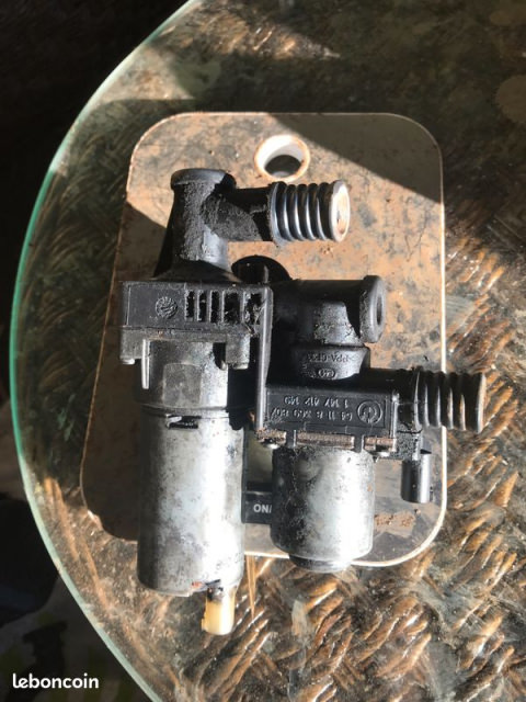

Salut les amis, un nouveau post concernant un problème pour le lequel je n'ai ,pas trouvé de solution. En fait a l'arrière du bloc de commande de climatisation il y a un petit ventilo qui tourne en permanence, y compris lorsque la clef n'est pas sur le contact, ce qui à pour effet comme vous vous en douté de décharger la batterie.
J'ai essayé un nouveau bloc de climatisation et c'est la même chose (je pensais avoir résolu le problème en changeant cette pièce, mais c'est juste que ce nouveau bloc est plus silencieux que l'ancien...).
De plus, et je pense qu'il y a peut être un lien, j'ai la soupape dont vous voyez la photo ci-dessous sur laquelle le plus petit cylindre est constamment brûlant, même si la voiture n'a pas démarré...
Helppp5c0bba5eee22b451a2dfce4184ba3fd6a2087d75.thumb.jpg.48915e2adfcd06dc102ecf7217c3cbc0.jpg

Salut,
je ne situe pas les pcs que tu montres et donc le système dans laquelle elle est intégrée mais voici ce à quoi cela le fait penser ;
-ton ventilo est peut-être régulé pr un bilame ou autre capteur de température
 -ta pièce qui est constamment brûlante est peut-être en court circuit… et chauffe ce qui peut déclencher ton ventilo ?

Pour te situé la pièce:
http://ills.bmwfans.info/1sos.png
C'est le repère n°2, elle est fixé sous la boite à air sur le bas de la tête d'amortisseur gauche.
Ton analyse me paraît juste.

Merci a toi d'avoir pris le temps de répondre. Effectivement j'ai changé le bloc de climatisation par un d'occasion mais en très bon état et avait été testé dans une autre voiture.
Et c'est la même chose, c'est à dire que le plus petit cylindre est toujours brûlant lorsque je laisse la connectique brancher.
Et là lorsque je roule, le bloc ventile uniquement de l'air chaud....
Je n'entend plus le ventilo du bloc de climatisation, mais je pense que c'est parce qu'il est en meilleur état que mon ancien qui était dans un sale état.

Salut,
as tu essaye de changer ta résistance de chauffage dans le bloc ?
Souvent, quand il n'y a que de l'air chaud, ou pas de soufflerie, ou une consommation d'electricité importante, c'est elle qui en défaut.
numero oem 64116923204 et le numero 3 sur le schema.

64_0820.jpg?v=01.2020
Non je be l'ai pas changé mais je pensais que cette pièce ne servait qu'à gérer la variation de vitesse du ventilateur?
Je voudrais être sûr avant de changer des pieces parce la niveau budget je dois a bout de souffle....

la resistance n'est pas très chere, c'est un problème connu de consommation électrique, sur ma 530d E39, elle laissait tourner un filet de ventilation aussi, du coup batterie a plat le lendemain.
Sur E46 tous modeles c'est pareil, et c'est la même dans les E36...
