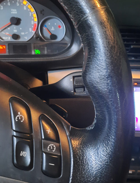

J'ai cherché sur le forum une solution pour mon problème mais je n'ai pas trouvé.
Mon régulateur et limitateur ne fonctionnent pas.
Sur mon volant quand j'appuie sur le bouton I/O un voyant vert s'affiche sur le tableau de bord, je peux l'allumer et l’éteindre.
Par contre en roulant, les 3 autres boutons Limitateur et régulateur avec le + et le - n'ont pas l'air de fonctionner.
Est ce qu'il y aurait une solution ?
Je dois faire 400 bornes d'autoroutes et me voit mal partir sans régulateur, sinon sa va être la galère pour respecter nos 110/130 km/h.
Merci pour vos retours

Oui du même avis une petite lecture de diag aiderait a y voir plus clair.
Tu as aussi BMW scanner 1.4 en petit logiciel très accessible pour néophyte.
Tu n'as pas d'autre soucis par ailleurs? (Pas d'autres voyants?ton esp/abs se declenche bien si tu forces un peu?)
Enfin, tu sais si ta voiture n'était pas une SMG initialement? Pas sûr mais je crois voir que ton compteur a le petit ecran d'indicateur de rapport engagé? Si je regarde par exemple ce poste j'ai l'impression qu'il n'y en a pas sur une vraie manuelle:

Merci pour vos retours. En effet j'ai appris, y a pas longtemps que c'était à l'origine une boîte SMG. Elle est en boîte manuelle actuellement.
comment_1072854
Ok.
Du coup a voir avec les défauts mais je pense que c'est lié a la conversion qui n'a pas été bien finalisée...
Tu devrais pouvoir trouver des infos dans les sujets qui traitent de ça...
