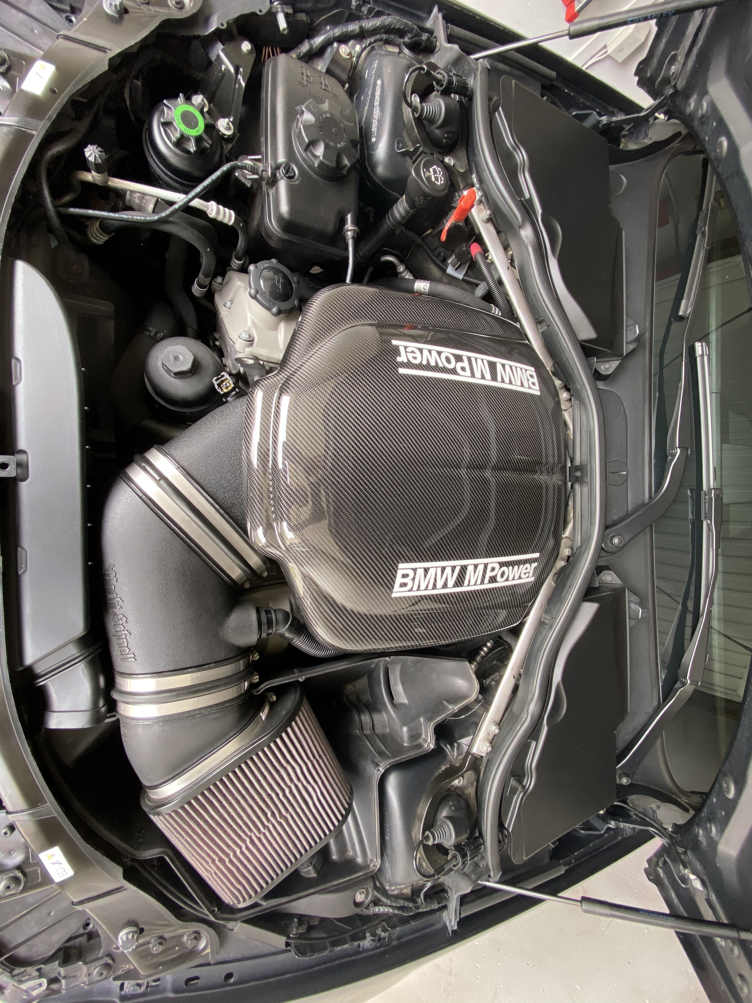

comment_1073153
Perso j’ai la Machtscnhell avec air scoop + plénum carboproject et reprog. Gain non négligeable avec cet ensemble. Bon bruit d’admission mais pas de résonance typée carbone noise
Modifié par Jeje2626
comment_1073216
Il y a 15 heures, krouny a dit :
Bel ensemble mais tu n'a pas fermé ta boite à air ?
Si évidemment c’est juste la photo qui a été prise à ce moment là ;)

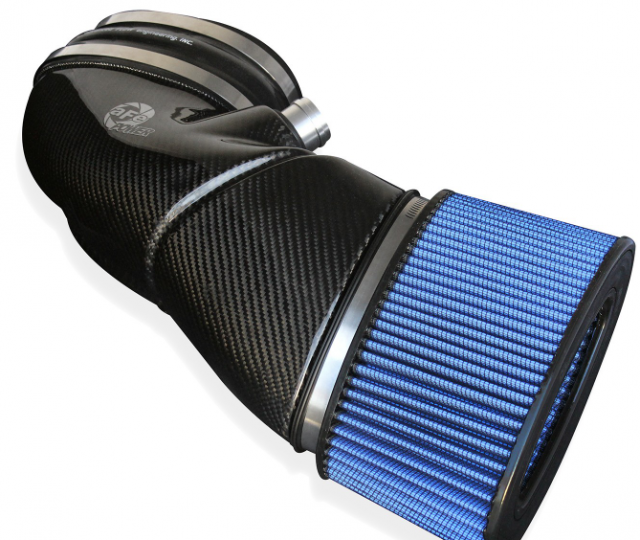

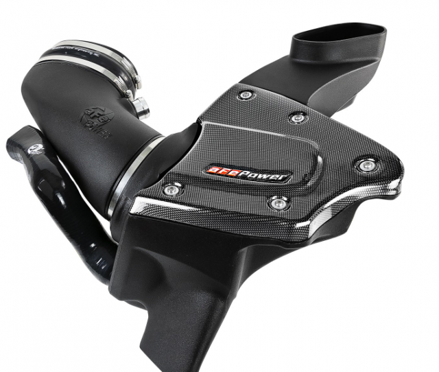

j ai eu d un préparateur Suisse son comparo des filtres et admi, il a comparé sur sa e92 perso = filtre oem, filtre KN, filtre xx, les filtres huilés ont ete essayé a sec et huilé, kit afe, kit macht schnell, et un 3eme
resultats dans l ordre (la ref c est oem)=
filtre huilé -2cv <oem 0cv < filtre sec +2cv <kit admi +3/4cv<kit afe +5cv
évidement ça reste aux erreurs de mesure pret. C est tres serré au final, mais l afe etait celui qui sortait le meilleur score.
Mais ce ne sont que des valeur a la Pmax, pour moi l important de ce type de modification c est qu elles enlèvent ce qui masque le vrai tempérament du moteur, en le faisant chanter mais aussi en le rendant plus rageur. Et sur un atmo c est super important, plus que la puissance.
comment_1073268
oui je suis d'accord, la puissance de toute façon c'est minime
je vais partir sur un AFE je pense, celui avec le coude en carbone
ce sera plus joli
juste à le trouver quelque part hors USA si possible , car 137 de taxes + 90 de port, ça pique
comment_1073345
Bon choix, comme ca si tu met un plenum carbone t auras l admi raccord.
quand on a monté mon ex AFE basique sur celle de @Goethe27, on a surtout noté une disponibilité accrue du moteur a partir de 80/90 ( comme si  y avait un mini mode power). La réponse a la pedale est plus instantanée. Mais dire qu il y avait plus de watt…🤔

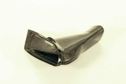

Vous avez un lien pour l’écope sans la petite marche ?
Si elle y es ce ne serait pas pour une histoire de bloquer le passage de l’eau ?
Je me renseigne car c’est vrai qu’il ne demande qu’à respirer à pleins poumons ce S65 !
comment_1073355
Éventuri fait une pièce à poser par dessus la marche
motorsport24 en vends une également sur le site ebs mais complète en remplacement
voila Afe commandé 😉
la marche oui c est pour l eau …
je vais refaire cette ecope en carbone
Sans marche bien sûr avec l autre côté aussi côté radiateur de boîte cet hiver
j aurai donc un moule .. je pourrais vous en faire profiter si jamais

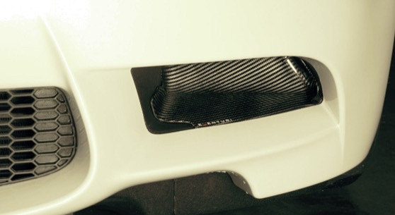

comment_1073491
C’est le Carbon Air scoop mais j’ai pas l’impression qu’Eventuri le détaille. Il a l’air de faire parti du kit de l’admission…
comment_1073503
Le air scoop est moche ( c est mon avis hein) mais c est une vulgaire plaque incurvée à peine ajustée qu on achète avec le kit e venturi
la je parle de refaire tout le conduit en supprimant la marche
ça existe chez motorsport24 à 500 balles tout de même
Modifié par krouny
comment_1073509
il y a 58 minutes, krouny a dit :
Désolé de te contredire, ayant le kit eventuri, le scoop qui vient en bas dans le parechoc n’a rien d’un bout de carbone vulgaire et non étudié.
L’ajustement y est parfait, la découpe vient epouser parfaitement son support.
Eventuri est aussi le seul à mettre à disposition de ses potentiels clients, des datas filmées sur ce qu’apporte son produit. La vidéo est toujours disponible sur leur chaîne, ou la différence en température d’admission et volume d’air de cette pièce versus stock y est montrée.
En arriver donc à dire que c’est un produit banal mal fini (j’exagère un peu le trait de ce que tu as dis) est pas tout à fait exact et peut empêcher d’autres membres de prendre des décisions basées sur des dires non exacts.
Maintenant te dire que le produit en soit revolutionne le véhicule serait faux! La boîte à air d’origine est tellement bien faite, que tout les aftermarket eventuri, arma, afe, karbonius, m24 ne font que modifier très subtilement le résultat. En gros et a mon niveau, que le véhicule ait 400 ou 410 chevaux avec baa je serais incapable de les différencier !
La modification je l’ai faite pour le kiff de modifier, un beau look quand je nettoie la baie moteur et surtout le bruit! (Il fallait commencer par le bruit :) )
