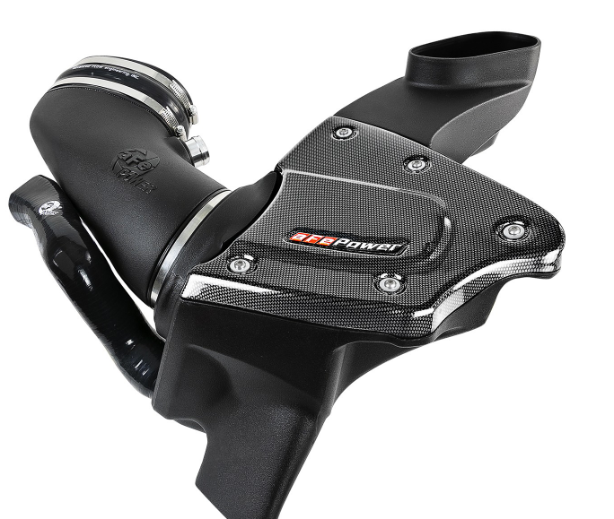

En parlant de carbone, on est bien d'accord que l'on parle de ce kit AFE ?
>> Ici oui je veux bien qu'il y ait un intérêt d'utiliser du carbone par rapport au flux d'air, pour éviter "l'aplatissement" du tube (il faudrait voir à pleine charge...) et pour gagner un chouille en température (moins d'échauffement qu'avec du plastique)
Part contre est-ce que quelqu'un a déjà monté ce kit AFE ?
>> La j'avoue que je ne comprends pas trop la logique côté mécanique des fluides... La boîte à air en soit ne subit pas de dépression car avant le filtre à air et equipression avec les entrées d'air du capot et de la bouche du parechoc...
Quel est l'intérêt de ce kit ? (à part que le couvercle carbone est joli 🧐)

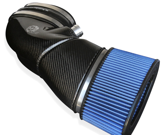

j'ai pris l'AFE carbone de la 1ere photo, sans conviction
j'avais le modele suivant monté dessus...une M...E !
ça vibrait, faisait un bruit de casserole....j'aimais pas du tout
donc surprise avec la nouvelle ...au pire elle sera mise en vente sur LBC
