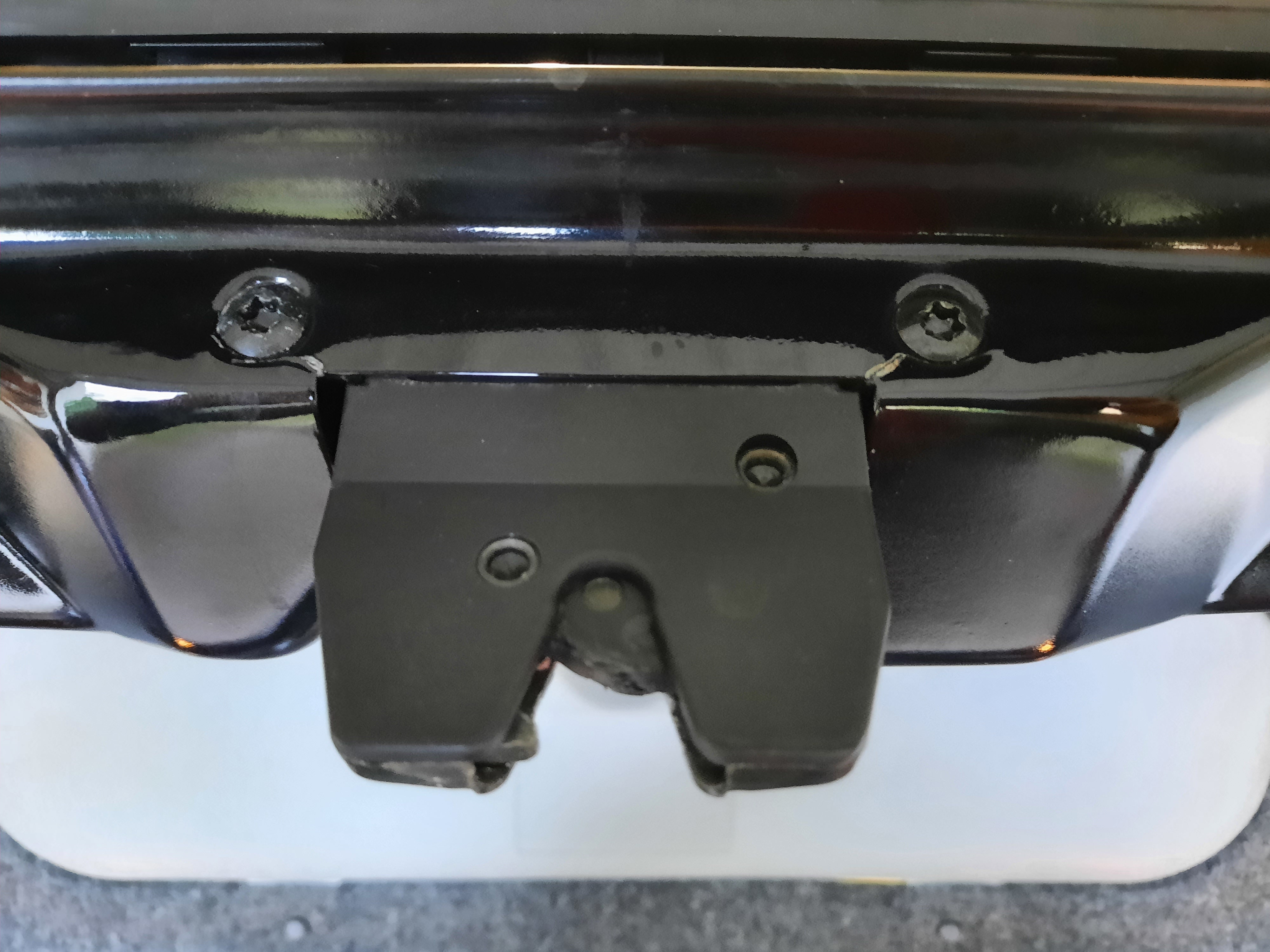

Par contre un grand classique qui est à remonter aussi, c'est l'impossibilité de fermer le coffre et cela vient de la serrure. Là sur la mienne j'ai déjà eu le coup et cela vient de ces deux petites fissures de rien du tout (en dessous à l'oblique de chacune des vis):
Solution temporaire = ramener un peu la tole en tirant sur le mécanisme (1 MM suffit)
Solution + pérenne = mettre une contre tole à ce niveau comme ci dessous. Perso ca sera une plaque 1mm noire discrète plutôt que ce truc de jacky (Mais l'idée est bonne c'est le principal)
Bon après ya toujours l'option de décaper et faire un point de soudure mais là c'est moins facile de mise en œuvre tranquille à la maison)
