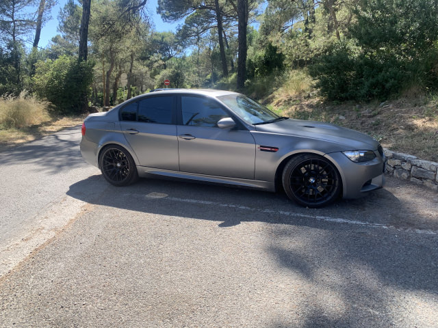

Bonjour à tous !
J’ai besoin de retirer quelques « taches » de résine de pin sur ma carrosserie. J’ai vu que certains produits existaient et aussi pas mal de recette de grand père Mecano… ( WD40, bicarbonate et citron, etc… )
J'ai peur d’endommager ma peinture ( Frozen Grey )
Quelqu’un a-t-il déjà été confronté à ce genre de petit tracas et la résolu sans encombres ?
Merci à tous !

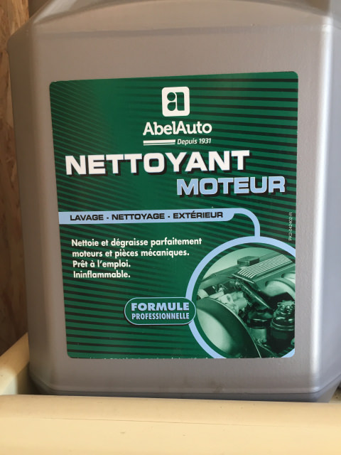

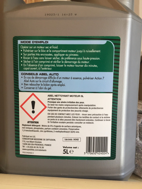

nettoyant moteur Abel auto ... fonctionne sur les résines , les moustiques , le gras ... et sans frotter
mouiller la voiture ( à l'ombre ) , pulveriser ... attendre 5mn  , rincer ... @Pierro-S54 a vu , il a été bleuffé , ça retire même la contamination et juste avec un coup de karsher

si besoin envoie conditionné  en petite quantité possible ... me contacter par mp
enfin avec les frais de port , ça doit revenir au prix du bidon de 5 litres à coté de chez vous ...
fonctionne aussi sur plaque vitro ceramique ... plancha etc ...

j'ai fait un essai , le produit Abel sus cité ç'est pas très efficace ...
je pense que pour le goudron il faut un produit "gras"
par contre apres pour retirer les reste de produit nettoyant , ça doit bien fonctionner
