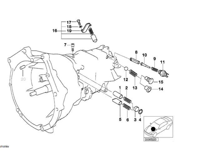

Posté(e) le 31 octobre 20213 a Auteur comment_1081674 Salut, Je déterre un peu. L'alternateur est ok, je passe de 12,1V à 13,9V quand je lance le moteur. J'ai réussi à mettre la main sur un vieux PC (en XP), sur lequel j'ai installé INPA. J'ai l'erreur "80 Gear Recognition Switch" qui revient fréquemment. Du coup je me demande si mon problème ne vient pas de là ? C'est la pièce 11 sur le schéma. Problème cette pièce est arrêtée. Y a t il une pièce de remplacement ? Bonne journée à tous.
Posté(e) le 31 octobre 20213 a comment_1081675 Aucun rapport , ce contacteur est lié à la gestion du débrayage /embrayage par le Dme
