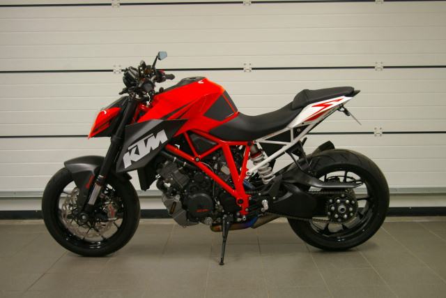

Dans ma jeunesse, je me suis attaqué a toutes mes motos et la dernière etait une Superduke, ou j'ai fait GB Av, arr, deflecteur de radiateur, et quelques broutilles

Ah oui déjà quand on commence à sortir des GB motos avec les formes que ça à et les trous pour passer les fixations... Respect 👌
Bon et bien ça va passer tout seul ces écopes en fait 😅
