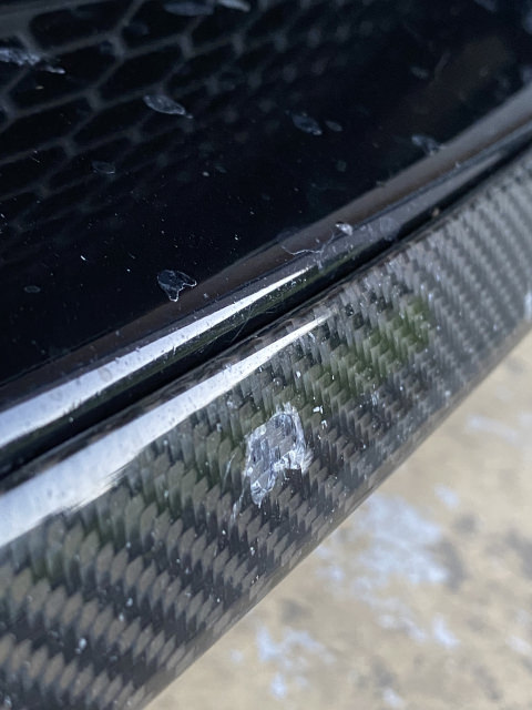

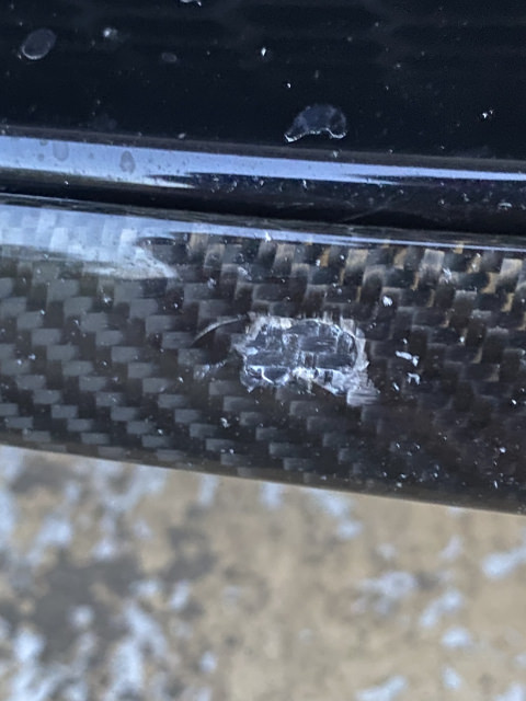

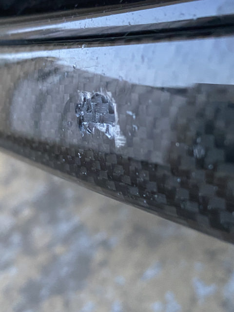

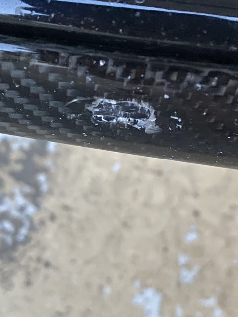

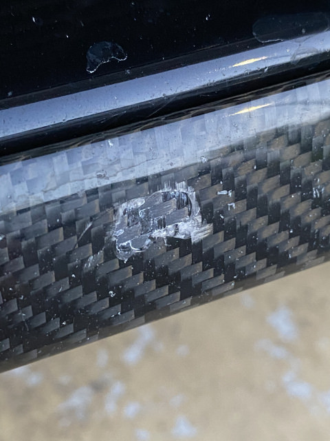

Jeje2626 Posté(e) le 20 juillet 2021 Signaler Partager Posté(e) le 20 juillet 2021 Il y a 5 heures, Tropez a dit : C'est uniquement le vernis (couche de protection) qui a sauté ? Pas de fissure ou de marques sur la fibre ? PS: si tu peux essayer de prendre une photo très très près que l'on voit la zone et l'épaisseur de vernis. Merci pour la réponse. Voici quelques photos. Que le vernis je dirais Lien vers le commentaire Partager sur d’autres sites Plus d'options de partage...
krouny Posté(e) le 20 juillet 2021 Auteur Signaler Partager Posté(e) le 20 juillet 2021 faut que tu degages le blanc, avec une pointe de cutter, tu fais sauter le vernis, jusqu'a la fibre tu vérifies en "mouillant" au white spirit, il ne doit plus y avoir de blanc, apres tu charges avec de l'epoxy en seringue que tu trouves partout 1 Lien vers le commentaire Partager sur d’autres sites Plus d'options de partage...

Tropez Posté(e) le 21 juillet 2021 Signaler Partager Posté(e) le 21 juillet 2021 (modifié) Il y a 9 heures, krouny a dit : une epoxy transparente, qu'importe en fait Exactement, en fait la marque/caractérisation on s'en fou il te faut juste de l'époxy (c'est une résine optenue par polymérisation contenant de fait de l'epoxyde + un durcisseur, c'est la dessus que tu vas avoir des variantes) Comme dit par Krouny le mieux c'est une seringue toute prête, tu peux en trouver en magasin de bricolage dans le rayon des colles matériaux,tu cherches juste le mot "epoxy" (et transparente, parceque si tu rajoute une résine jaunâtre ça sera pas terrible) et hop c'est parti. PS: Nettoie vraiment bien avant, sur la dernière photo on voit bien que c'est nécessaire. Modifié le 21 juillet 2021 par Tropez Transparente (j'avais oublié) 1 Lien vers le commentaire Partager sur d’autres sites Plus d'options de partage...

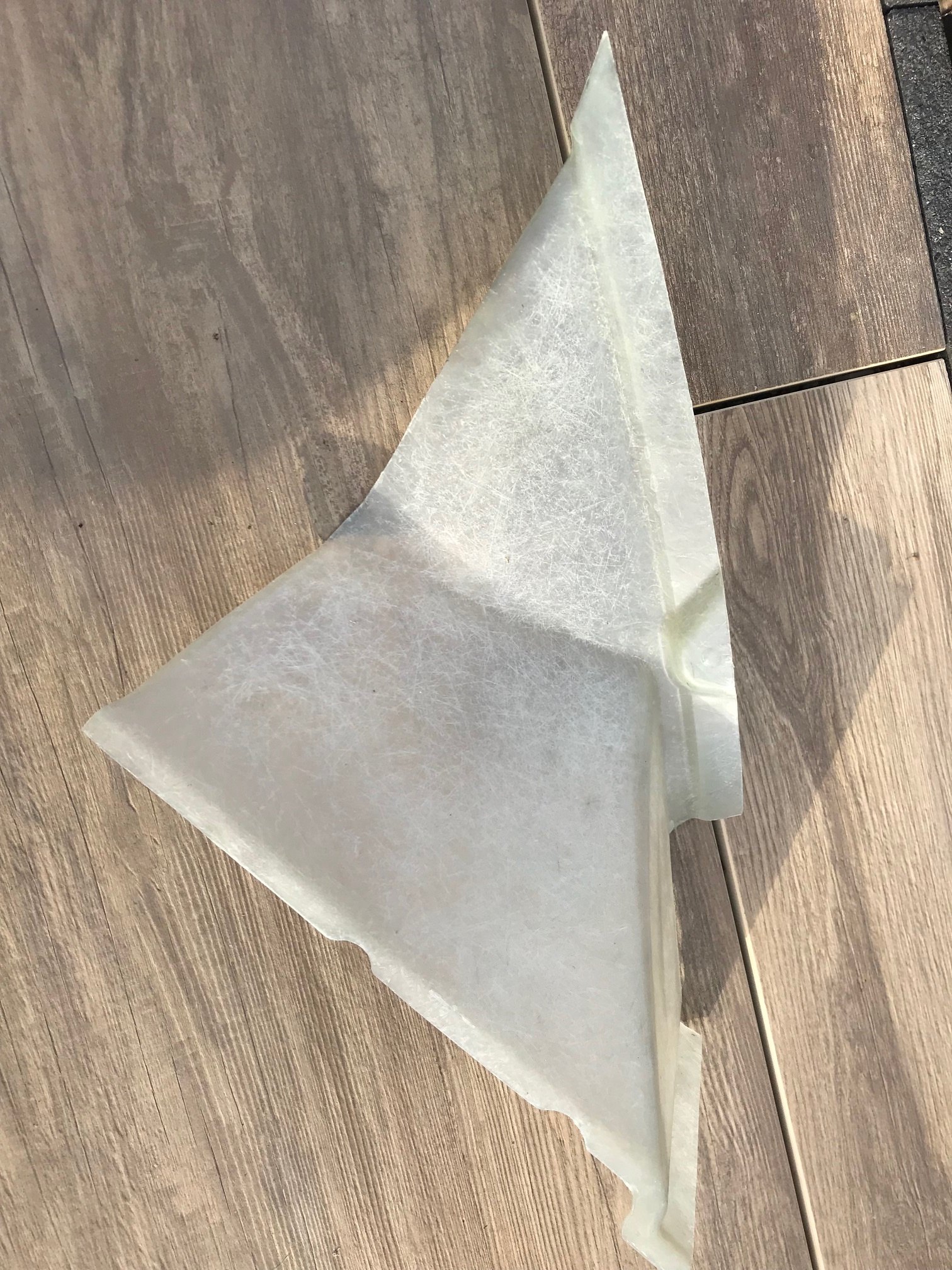

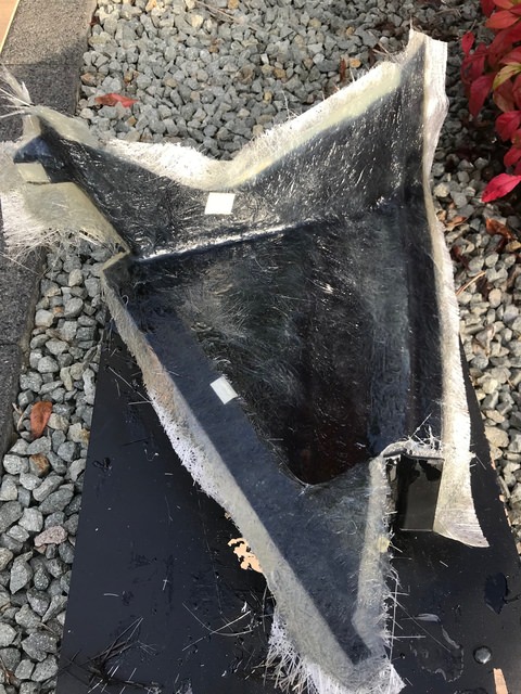

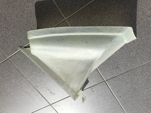

krouny Posté(e) le 19 septembre 2021 Auteur Signaler Partager Posté(e) le 19 septembre 2021 essai apres essai, ces foutues ecopes me donnent du fil à retordre pas moyen de faire des moules sur la piece ... bon ben faut faire en 2 parties pas le choix, donc couper l'ecope en 2....là c'est beaucoup mieux Le projet avance Lien vers le commentaire Partager sur d’autres sites Plus d'options de partage...
Tropez Posté(e) le 25 septembre 2021 Signaler Partager Posté(e) le 25 septembre 2021 Le 19/09/2021 à 19:00, krouny a dit : essai apres essai, ces foutues ecopes me donnent du fil à retordre pas moyen de faire des moules sur la piece ... bon ben faut faire en 2 parties pas le choix, donc couper l'ecope en 2....là c'est beaucoup mieux Le projet avance Pauvre écope... Mais bon c'est pour la bonne cause 😉 1 Lien vers le commentaire Partager sur d’autres sites Plus d'options de partage...

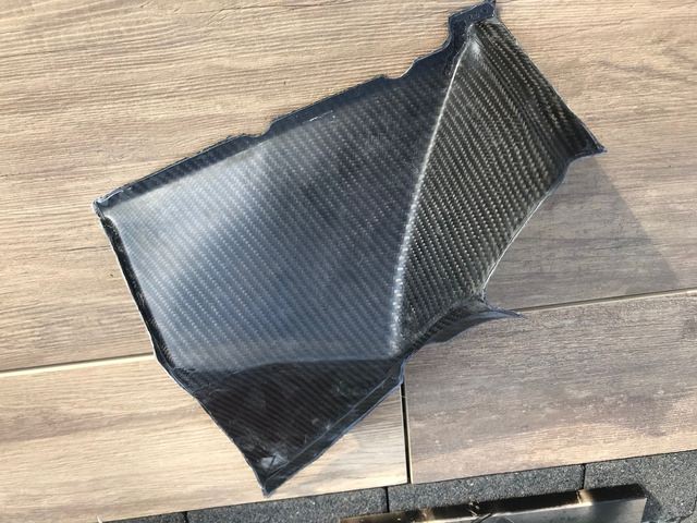

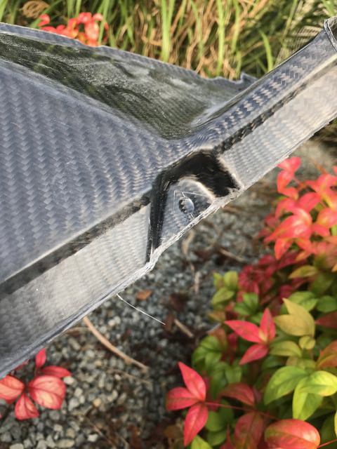

krouny Posté(e) le 25 septembre 2021 Auteur Signaler Partager Posté(e) le 25 septembre 2021 (modifié) disonsque je veux le carbone lisse dans le conduit pas autour, donc mouler de l'interieur sans ouvrir en 2, pas le choix... mais je conserve les origines pas d'inquiétude, j'en ai achetée pour le sacrifice 1 moule fait, le 2eme en cours, 1ere pièce carbone tirée Quelques defauts mais mineurs.... Modifié le 25 septembre 2021 par krouny 4 6 Lien vers le commentaire Partager sur d’autres sites Plus d'options de partage...
krouny Posté(e) le 26 septembre 2021 Auteur Signaler Partager Posté(e) le 26 septembre 2021 Le 2eme moule est sorti impec, donc etape suivante 1 1 Lien vers le commentaire Partager sur d’autres sites Plus d'options de partage...

krouny Posté(e) le 27 septembre 2021 Auteur Signaler Partager Posté(e) le 27 septembre 2021 (modifié) Prêt pour sa couche de carbone 😜 Modifié le 27 septembre 2021 par krouny Lien vers le commentaire Partager sur d’autres sites Plus d'options de partage...
