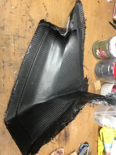

Je commence mes pieces carbone

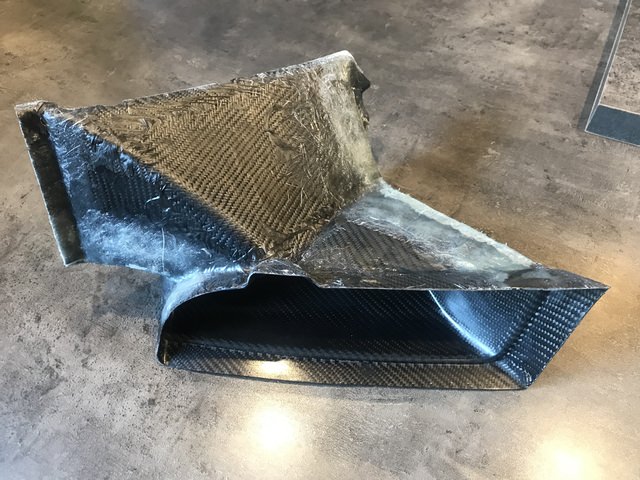

  • Voilà les gens c est monté pas de soucis particulier de montage, ca passe crème

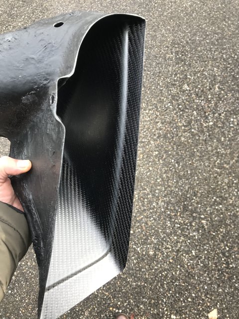

  • disonsque je veux le carbone lisse dans le conduit pas autour, donc mouler de l'interieur sans ouvrir en 2, pas le choix... mais je conserve les origines pas d'inquiétude, j'en ai achetée pour le
  • Assemblé pret a vernir en mat
Pourquoi pas, ça dépendra beaucoup de l'assemblage des 2 demi coques, voir si ça se fait bien....
Pour moi si ça colle pas nickel, pas grave je ferai en sorte que ça aille,  mais pour une serie ça doit se monter en lieu et place sans bricole
donc on va bien voir 🤔

Une question :
Comme tu as une préformé en fibre (que tu viens wraper), pourquoi ne pas essayer de d'abord jointer les 2 parties en fibre et ensuite venir wraper le tout ?
Ce serait "peut être" plus simple que de jointer après avoir mis le carbone (c'est une idée à la volée comme ça, bien sûr si derrière tu passe en presse c'est mort)
le probleme c'est que je peux pas faire un moule avec un plan de joint en 2 parties car je passe par l'interieur, pour avoir un rendu comme l'origine, lisse et fibre à l'exterieur
donc les assembler sans "guide" c'est pas possible, et les moules sont pas à la dimension exacte, donc il faut de l'adaptation
Car en coupant en 2 la piece d'origine, déjà il y a l'epaisseur de la lame, le plastique fond à la découpe et c'est pas top droit avec la meilleure volonté du monde
la je sors mes pieces carbone, adapte les moules à la forme désirée finale, et remet les pieces carbone dedans, je les adapte par rapport au moule fini et refibre de l'extérieur les pieces carbone sans moule pour faire un ensemble comme l'origine plastique
La forme est complexe mine de rien
je sais pas si je suis clair 🤔

il y a 17 minutes, krouny a dit :
Si si c'est clair 😉
A la limite il faudrait intégrer volontairement une encoche à un endroit précis entre les 2 moules (un peu comme si ta pièce était vraiment en 2 parties) afin de les assembler derrière sans réfléchir.
Mais au final ça risque d'être plus compliqué qu'autre chose...
La pièce d'origine en plastique elle est monolithe ? Vu que c'est du moulage par injection tu vois un plan de joint dessus ? Si non ça veut dire qu'ils passent par un système de peignes amovibles donc galère pour s'inspirer de ça en wrap...
oui ça serait plus compliqué qu'autre chose, d'autant plus que tu peux pasemouler sans couper en 2
Non y a pas de plan de joint, assez surprenant, il y a bien des arêtes, mais un peu partout
bah c'est du boulot, mais une fois le moule adapté et fini, ce sera bon

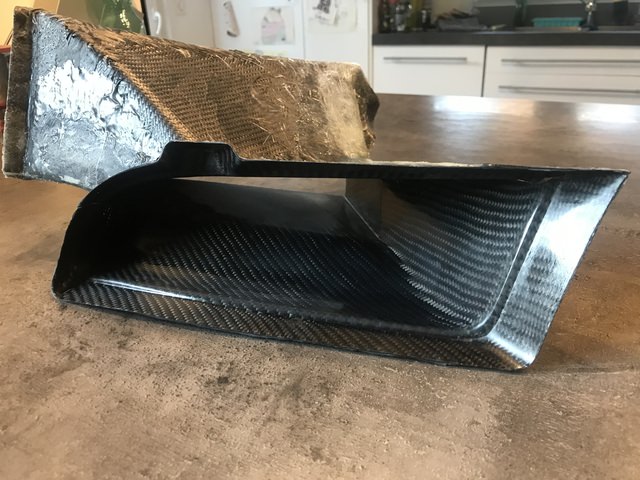

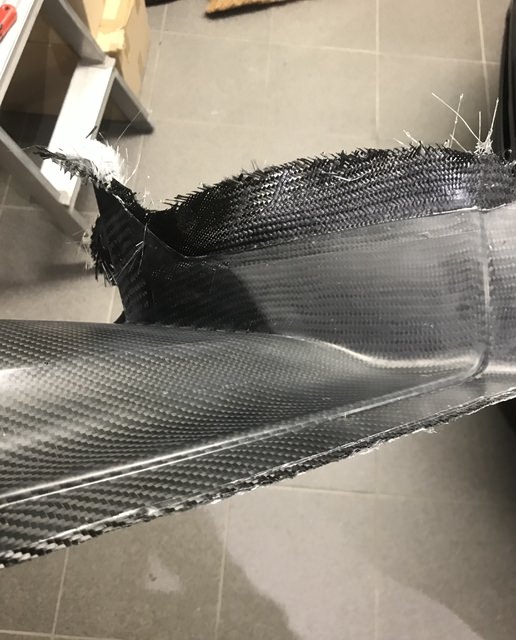

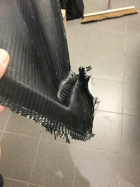

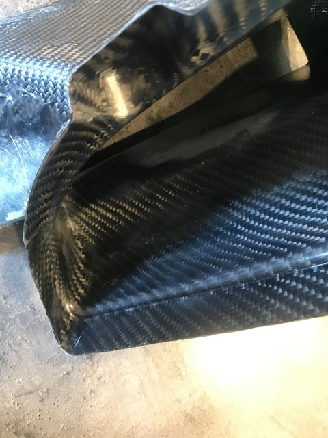

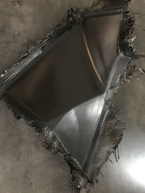

Voilà pièce numéro 2 sortie du moule
quasi sans défaut, juste 3 ou 4 bu bulles
ce week assemblage des 2 demi coques 😋

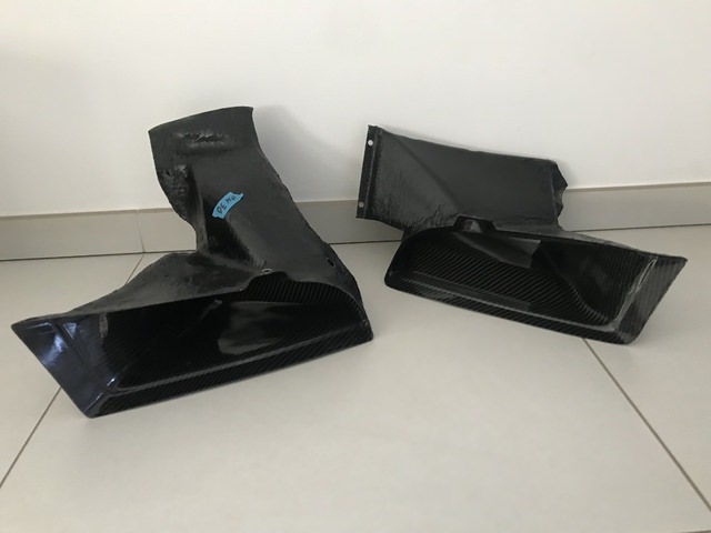

voilà les 2 coques sont assemblées, maintenant finition
hâte de voir le rendu :)
Moi aussi 😝
Assemblé
Modifié par krouny
