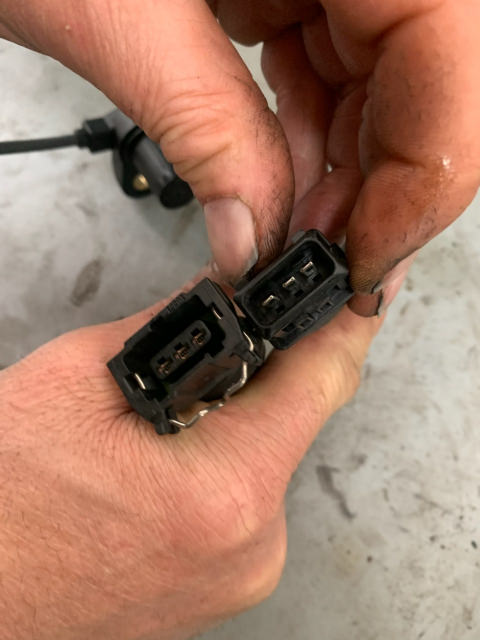

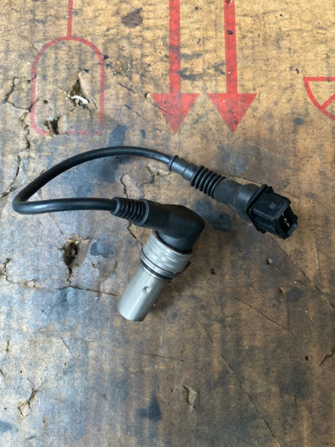

Posté(e) le 31 juillet 20213 a Auteur comment_1074767 Bonjour à tous, Mon mécanicien vient de démonter toute la face avant et il n'y a aucun capteur correspondant au capteur pmh au dire des gars de chez Bmw(il me dit d'ailleurs qu'ils sont la plupart incompétents aux niveaux des connaissances concernant la M3 E46) donc il s'est déplacé dans une concession pour pousser une gueulante et le problème va être remonté à Bmw France pour trouver une solution à ce fichu problème. Le capteur pmh correspond bien au capteur Generateur d'impulsion du compte tour. Mais il me dit depuis le début que lorsqu'il veut installer la bonne pièce,celle-ci ne se monte pas au niveau des prises mâles et femelles. Donc vu que le véhicule est sortie en décembre 2002(phase 1) et qu'en mars 2003 il y a eu la phase 2,il pense que le véhicule peut comporter des pièces de phase 2 dont ce fameux capteur pmh. Pensez vous que cela puisse être possible? Merci pour vos réponses.

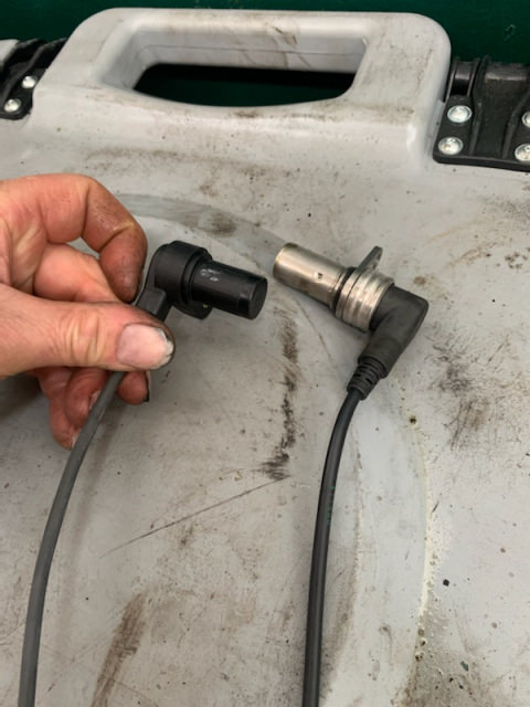

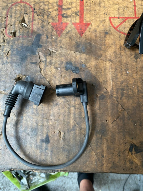

Posté(e) le 2 août 20213 a Auteur comment_1074891 Salut à tous, Pour appuyer mes dires,je vais mettre quelques photos. Voici le capteur pmh qu'il y a sur la voiture:

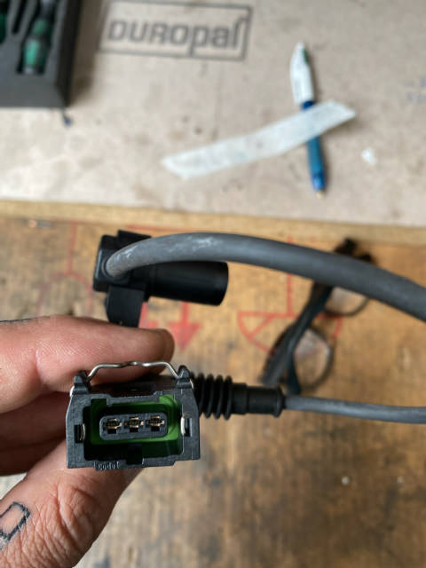

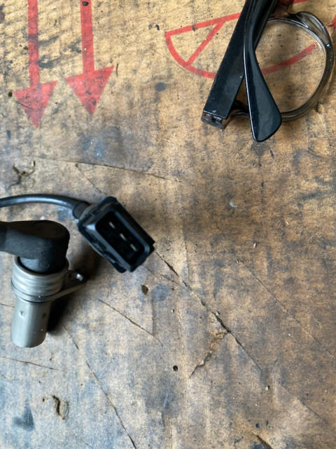

Posté(e) le 2 août 20213 a Auteur comment_1074894 La prise de sortie n'est pas la même !! Si une âme charitable aurait des pistes...car là le rêve d'avoir cette voiture commence à être émoussé!!
Posté(e) le 3 août 20213 a Auteur comment_1074939 A notre grande surprise,mon mécanicien commande chez bmw un capteur pmh et il lui file un capteur d'arbre à came,c'est sûr que ça risquait pas de marcher !! Mais démontant le capteur pmh,on sait aperçu qu'il avait bien été changer par l'ancien propriétaire peu de temps avant qu'il me vende la voiture donc soit la pièce est défectueuse,soit le faisceau à un problème ou bien dernière solution,il faudra reprogrammer le boitier dme. Affaire à suivre...
Posté(e) le 4 août 20213 a Auteur comment_1075024 Help!!!! Quelqu'un aurait il le schéma du faisceau électrique de la m3 E46 ou me dire où je pourrais le trouver svp🙏🙏
