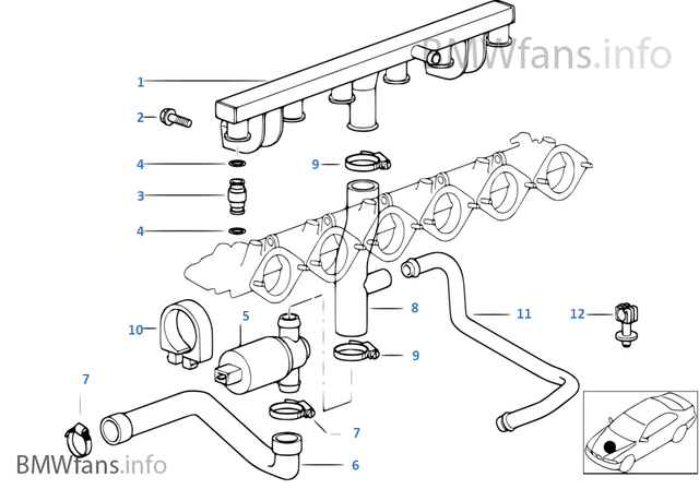

Posté(e) le 9 juillet 20232 a comment_1142038 3,2 S50 ralenti boiteux : tu as vérifié l'état des durites sous l'admission qui relient l'actuateur de ralenti dont la faiblesse est proverbiale, une fissure m'avait valu un ralenti problématique sur mon Z3M S50, le seul problème mécanique en 5 ans de circuit. Si tel est le cas profite-en pour changer les durites de recyclage des gaz moteur à coté. Durites 8 et 6 la fissure ayant provoqué le deboitement du tuyau de retour des gaz du reservoir numéro 11 et donc prise d'air
