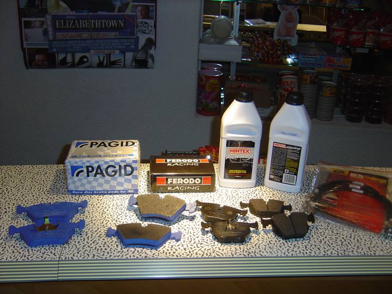

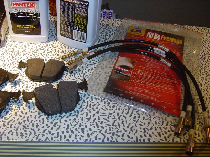

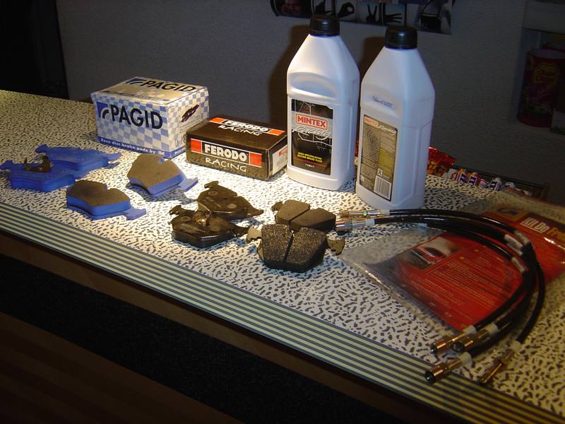

Donc aprés quelques relectures des forums et passages de coup de fils à droite et à gauche voilà ce qui m'a été proposé et qui me séduit beaucoup :
- Kit durites Avia 4 flexibles homologué CH BMW M3 E46 (Goodridge)
- Jeu de plaquettes avant PAGID bleu RS4/2 BMW M3 E46
- Jeu de plaquettes arrière Ferrodo DS2500 BMW M3 E46
- Liquide de frein Racing DOT 5.1 Mintex 2x1L Péb: 316°
Précisions importantes :
Pagid ne possède pas au catalogue de RS4/2 arrière BMW M3 E46, en revanche eux-même recommandent vivement de marier les RS4/2 avant avec les Ferrodo DS2500
On remarque pour le DOT 5.1 que le point d'ébulition est très élévé. On m'avait proposé du DOT 4 soit disant meilleur que le DOT 5.1 mais je remarque que même le "meilleur" des DOT 4 n'équivaut pas à un "bon" DOT 5.1.
Il est conseillé de faire la purge du DOT 5.1 au minimum une fois par ans voir même 2 fois, celui-ci étant assez hygroscopique.
Les boas de refroidissement sont à l'étude dans le sens ou j'attends de monter les éléments de freinage pour finalement bien étudier tout le système pour la meilleure pose de boas :mad:
Quelques photos du matériel reçut il y a peu :

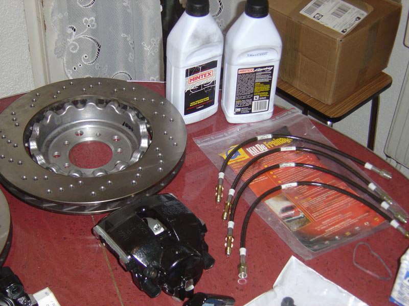

Voilà, suite de mon projet :
Après avoir commandé toutes les pièces nécessaire chez BMW le mardi 06.12.05, je viens de recevoir today un coup de fil de BMW pour me dire que tout était arrivé.
après vérification des pièces, des références sur les pièces,sur la facture et ensuite sur l'ETK voici toutes les pièces reçut et nécessaire pour mon nouveau freinage à l'avant :
BMW 34 11 2 282 445 Disque freins M3 E46 CSL 345x28mm gauche
BMW 34 11 2 282 446 Disque freins M3 E46 CSL 345x28mm droite
BMW 34 11 2 282 617 Pince freins M3 E46 CSL gauche
BMW 34 11 2 282 618 Pince freins M3 E46 CSL droite
BMW 34 11 2 282 619 Etrier freins M3 E46 CSL (support de pince) 2x
BMW 34 21 2 228 965 Tôle flasque M3 E46 gauche
BMW 34 21 2 228 966 Tôle flasque M3 E46 droite
En vérifiant tout ça je me suis rendu compte que je me suis trompé dans la commande des tôles car ce sont exactement les même références M3 E46 / M3 E46 CSL, de plus j'ai comandé par erreur les tôles arrières....grrrrrrrr pas grave, je vais voir chez BMW si il peuvent me les reprendre, au pire c'est 25€ de perdu, c'est pas la mer à boire... 8)
Pris total de l'ensemble ci-dessus de chez BMW : 1'050€ :nickel::sad:
Je trouve cette solution intermédiaire très correct à un prix intéressant. Disques + 20mm, plaquettes Pagid RS/4 AV Ferrodo 2500 AR, durites avia, liquide DOT 5.1 Pèb : 316°C.
J'attends une freinage plus puissant, des distances plus courtes, un meilleur mordant et surtout une endurance accrue. Il me manque plus que le système de boas qui récupéreront l'air frais devant la voiture pour l'amener directement sur le disque en faisant un trou dans la tôte de protection de diamètre équivalent au tuyau.
Voilà, j'attends vraiment d'essayer le tout dans de bonnes conditions car ses temps c'est pas l'idéal chez moi à cause de la neige, des températures négatives, du gras etc...Les Goodyears F1 GSD3 ont beau être d'excellents pneus, mais là ils partent comme des savonettes dans ses conditions polaires :?: ! l'hiver c'est pas leur tasse de thé mais ça va quand même, il y bien pire...
Voici quelques photos du matériel :
