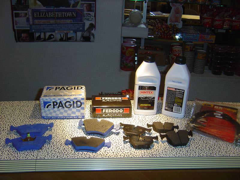

Pour tes plaquettes ; je serais toi, nous sommes mardi, tu as le temps d'ici jeudi, pour peindre toutes les zones bleues avec un petit coup de bombe noire mat (en étant très attentif à ne pas déborder sur la surface de freinage), ainsi lors du CT, personne n'y verra que du feu, et tu n'auras pas à retourner chez ton garagiste. Surtout que c'est pas le top de rouler avec tes anciennes plaquettes qui vont venir frotter de beaux disques tous neufs. :nickel:

Tiens Manu bah maintenant que tu me le proposes, je vais vite acheter une bombe de peinture noir mate (haute température ???) car pour te dire vraie j'avais vaguement pensé à la même chose aujourd'hui au boulot.
Merci :?:
Merci :?:
Oui haute température.....of course !!

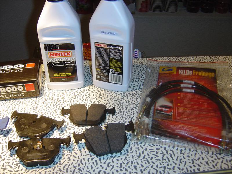

Attention pour les plaquettes arrières DS2500 pour M3 E46. Les 3 pates qui vont se coincer dans le piston de l´étrier sont trop petites, résultat un bruit chiant vu que la plaquette a du jeu. Moi, j´ai récupéré la pièce des plaquettes d´origine et je les ai montées sur les DS2500 et maintenant c´est nickel :nickel:
HEEEEELLLP !!! :nickel::nickel::eek:
Voilà j'ai reçu un coup de fil de mon garagiste pour me dire qu'il avait un problème pour monter la plaquettes arrières. Effectivement c'est exactement ce que décrit M3Deluxe et elles ont bien du jeu.
Comme M3Deluxe l'a écrit, il faut récupérer la pièce des plaquettes d'origine (avant ? ou arrière je présume?) et il faut donc monter la pièce avec les 3 pates de fixation à la place de celle sur la Ferrodo si j'ai bien compris, mais comment faire exactement car la pièce sur la Ferrodo est carrément encrée voir même soudée ou je ne sais quoi dans sa plaquette, comment l'enlever et remmetre celle d'origine ?
Regardez les photo et la plaquette Ferrodo noir celle montre les 3 pates de fixation, si il y aurait une visse ça aurait été plus facile mais là c'est une boule, qui soutient les 3 pattes de fixation, encrée carrément dans la plaquette.
Si quelqu'un pourrait m''éclairer rapidement ce serait vraiment bien pour moi et mon garagiste
Cette patte permet simplement de tenir la plaquette plaquée sur le piston de l'étrier.
Est-ce que cette patte (celle sur les Ferodo) est trop large pour rentrer dans le piston....c'est bien ça le problème ?
La 330 a les mêmes plaquettes AR que la M3 (on en avait déjà causé) donc je suis dans le même cas de figure.
C'est le contraire :
Je pense que ça se monte sans problèmes mais comme "l'étoile" est trop petite pour serrer l'intérieur du piston, ça va faire "gling gling" en roulant à basse vitesse sans freiner dès que c'est bosselé (sur pavés par exemple). Rien de génant ni de dangeureux, que ce soit pour la mécanique ou la sécurité mais c'est très chiant en ville.
Je ne vois pas comment on peut récupérer l'étoile en acier sur la plaquette d'origine, c'est serti dans les deux cas.
Solution à mon avis : tordre les 3 branches de l'étoile pour arriver a bien se serrer dans le piston. Ca ne doit pas poser de problème car la taille n'est pas si différente que ça.
Je suis étonné que ton garagiste n'aie pas fait ça directement ?
Oui c'est ça que je pensais...tordre la patte de façon à ce qu'elle reste bien coincer dans le piston. Ou l'écarter ou la refermer, qu'importe, c'était dans ce sens là que je voyais les choses.
Fini ces problèmes avec de l'AP.......bon ok je sors :eek:;-):nickel::nickel::nickel::eek::eek:
Blague à part, comment éviter les grincements avec les plaquettes qui sont dépourvues de pad (comme on peut voir sur ma plaquette d'origine, le truc marqué SCIN) ? Est-ce qu'un tout petit peu de graisse graphite entre le piston et la plaquette peut aider ? (à supposer qu'elle reste en place avec les températures qui reignent dans cette zone)
Il me semble que KawaH2 avait eu un problème similaire avec ses étriers AP mais je ne sais plus trop ou se trouve le post.
Ce ressort et son rivet sont montés après la pose de la garniture, donc il doit y avoir moyen de l'extraire, surtout qu'il est bien placé sur les feredo, et un coup de meule sur celui des vieilles plaquettes, puis il suffit d'intervertir les ressorts et un coup de marteau sur le rivet :nickel:
Et si le rivet se barre, ça va encore plus faire "gling gling" :nickel:
Vu qu'il n'y a que 4 mm de différence de largeur entre les 2 ressorts, il me semble quand même plus simple de tordre chaque branche de 2 mm vers l'extérieur.

Ah merci ! J'ai tout relu et dans la note en Anglais que tu as mise, ils parlent de graisse haute température où de lubrifiant à base de cuivre (copper slip) à mettre entre piston et plaquette comme première solution pour éliminer certains couinements.
Donc je pense que ma graisse graphite va très bien faire l'affaire.
