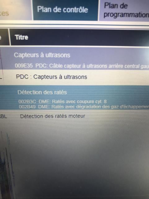

Posté(e) le 1 août 20213 a comment_1074836 Bonjour j ai un problème avec ma m5 à la valise ista j ai raté avec coupure cylindre 8 et raté avec dégradation des gaz d échappement, j ai remplacer bobine et bougies et toujours pareil Merci d avance pour votre aide

Posté(e) le 1 août 20213 a Auteur comment_1074854 Il y a 4 heures, Nico59 a dit : As tu essayé d’inverser les boîtiers ionique ? J ai permuter les boîtiers ioniques et le problème est passé sur le cylindre 3 donc boîtier ionique a remplacer Merci pour ton aide
