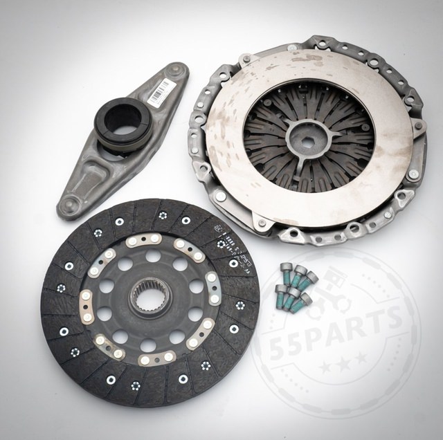

Ça fait longtemps que j’entends parler de cette solution d’installer un embrayage de 550i qui, a priori, encaisse les 650Nm d’origine et compte tenue du poids de la bête ça pourrait donc encaisser jusqu’à 750 Nm sans trop rechigner sur une 135i/1M.
LIEN -> https://55parts.de/collections/antriebsstrang/products/bmw-n54-n55-e-und-f-serie-is-550i-upgrade-kupplung
*Sachant que la prochaine aura droit au Stage 2+ proposé par MHD (environ 420cv et 650Nm) ça correspondrais pile au couple d’une 550i.
Second point intéressant c’est le tarif 😳 … 450€. Donc je me dis que même s’il restera forcément moins résistant qu’un renforcé, il résistera forcément bien mieux que celui d’origine tout en conservant un feeling agréable à la pédale. Et au pire si ça durée de vie dépasse à peine 30.000kms (admettons) pour le prix je peux facilement repartir sur un nouveau. Sachant qu’avant d’atteindre 30.000 kilomètres avec la 1M je serais déjà à la retraite 😂

https://www.forendealer.de/originalteile/retrofit-kits/130/335is/550i-kupplung-fuer-e8x/e9x. J’ai installé ce lui la en septembre 2020 ,j’ai fait 4500 km environ c’est nickel,sensation pedale comme d’origine.
Ça semble être similaire je pense 🤔
Je vois que ton site propose deux options en dessous tu sais à quoi ça correspond ?

J’ai commandé chez eux c’est original bmw 550i ça vient de chez bmw (leebman.de je crois)Tu a le kit comme sur la photo à toi et tu peux avoir avec tout la visserie pour boîte,joint échappement,etc.Aussi tu peux avoir avec disque race je croix.Moi j’ai monté le standard comme sur ta photo.
Le disque race c’est un plus mais ne change en rien le feeling de la pédale ?
J’ai deux Allemands qui possèdent des 1M bien prépa et ils confirme que celui de la 550i sur une préparation moteur comme la mienne c’est parfait. Il disent aussi que ça résiste à maxi 500cv et 700Nm.
C’est donc ce que je prendrais du coup 🙂

J'ai deux ou trois questions sur le passage à l'embrayage de 550i.
Est ce qu'il se met en lieu et place de l'origine sans modification et sans remplacement du volant moteur ?
Et est ce que quelqu'un a la référence d'origine du kit embrayage de 550i ?
Merci. 😉
comment_1132552
21207603248, ça fait 2 ans et demi que je l’ai monté et ça tien bien ,sensation comme avant et ça se monte sans modification.

J’ai pas forcément publier ici mais sur mon sujet perso j’en ai parlé. J’ai donc fini par installer le kit de 550i avec butée et comme dit @Jera71 c’est plug and play et le feeling identique à l’origine. J’ai roulé en stage 2 MHD qui est donné pour 620/650Nm et aucun problème.
Honnêtement pour le ratio confort/prix c’est le meilleur des compromis.

C’est bien f10 et tu a la référence 21207603248
