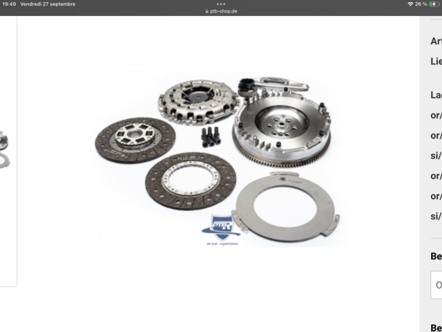

Posté(e) le 27 septembre 20242 a comment_1185620 J’ai commandé un embrayage double disques de chez ptb avec volant moteur monomasse,j’ai le mien (celui de la 550i) qui a commencé à patiner. Signaler

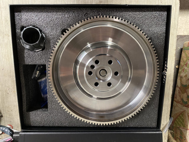

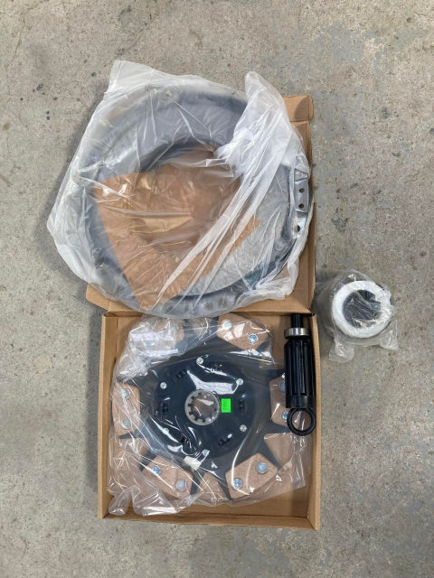

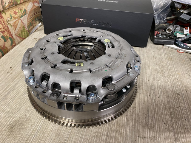

Posté(e) le 9 octobre 20242 a comment_1186913 C’est arrivé hier beau matos il reste plus qu’à monter tous ça Signaler

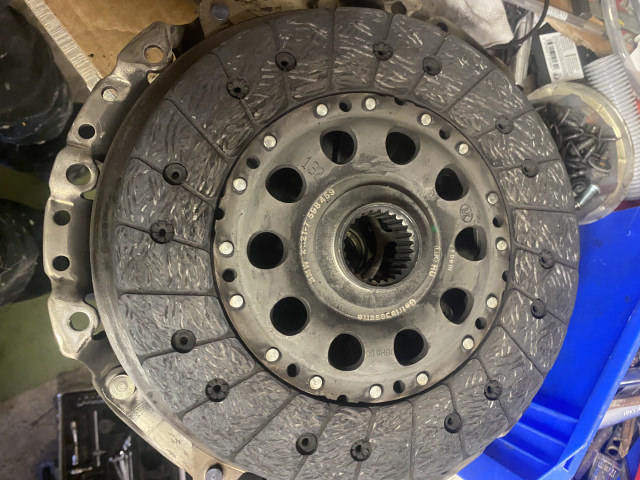

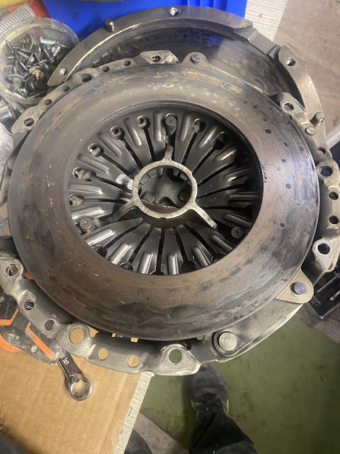

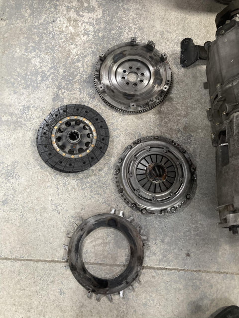

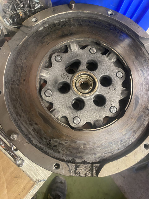

Posté(e) le 17 octobre 20242 a comment_1187709 J’ai déposé l’embrayage et volant moteur,,volant moteur et plateau on souffert,disque n’était pas complètement usé ,la partie moteur très propre (110000km) Signaler

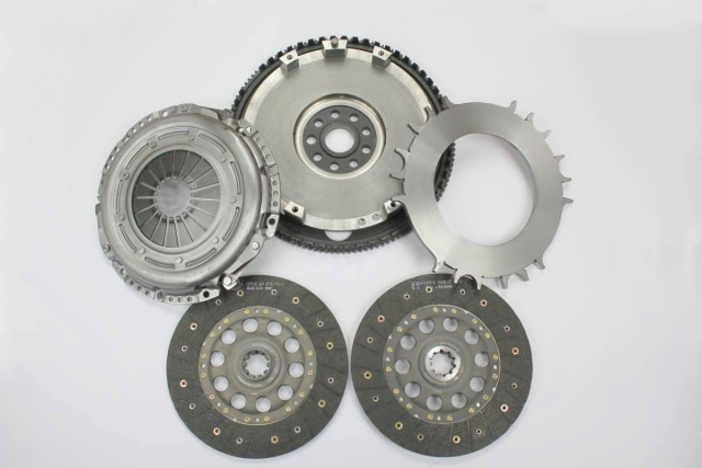

Posté(e) le 18 octobre 20242 a comment_1187717 Vérifie que, au repos, la butée n'appuie pas à peine sur le mécanisme, sinon tu vas le bruler en moins de 2. Sur mon S54, j'ai commandé un double disque 1000 Nm, Que j'ai reçu comme çà : Une butée neuve, et on met en route l'auto, passage au banc2 demi-journées test sur route léger avec un W garage (voiture de course sans CG Et tout est mort : La butée neuve prévue pour S54 était à peine trop longue, ce qui appuyait à peine etc.. Le fournisseur n'a rien voulu savoir. J'ai mis çà au final Véfifie que ton mécanisme est bien libre quand la pédale est au repos, bon montage Signaler

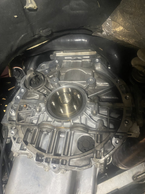

Posté(e) le 20 octobre 20242 a comment_1187877 J’ai fini le montage,sensation sur la pedal c’est comme à l’origine, il y a un bruit(très léger) au poin mort à l’arrêt ,si on accélère un peu il disparaît.Je vous direz plus après Le Castellet (23/10/2024 je suis invité roulage 2h et présentation de la nouvelle m5 Touring)et après je fait la journée 16/11/2024 avec le mclub. Signaler
Posté(e) le 20 octobre 20242 a comment_1187878 Le 18/10/2024 à 05:31, Gatouille a dit : Vérifie que, au repos, la butée n'appuie pas à peine sur le mécanisme, sinon tu vas le bruler en moins de 2. Sur mon S54, j'ai commandé un double disque 1000 Nm, Que j'ai reçu comme çà : Une butée neuve, et on met en route l'auto, passage au banc2 demi-journées test sur route léger avec un W garage (voiture de course sans CG Et tout est mort : La butée neuve prévue pour S54 était à peine trop longue, ce qui appuyait à peine etc.. Le fournisseur n'a rien voulu savoir. J'ai mis çà au final Véfifie que ton mécanisme est bien libre quand la pédale est au repos, bon montage Merci,pour ton conseil,ce n’est pas le même model que j’ai pris ,j’ai tout vérifié et bien fait attention à la butté(position 7mm)au repos elle n’appuie pas.Je ferai un rodage pendant 200/300 km et enverra bien. Signaler
