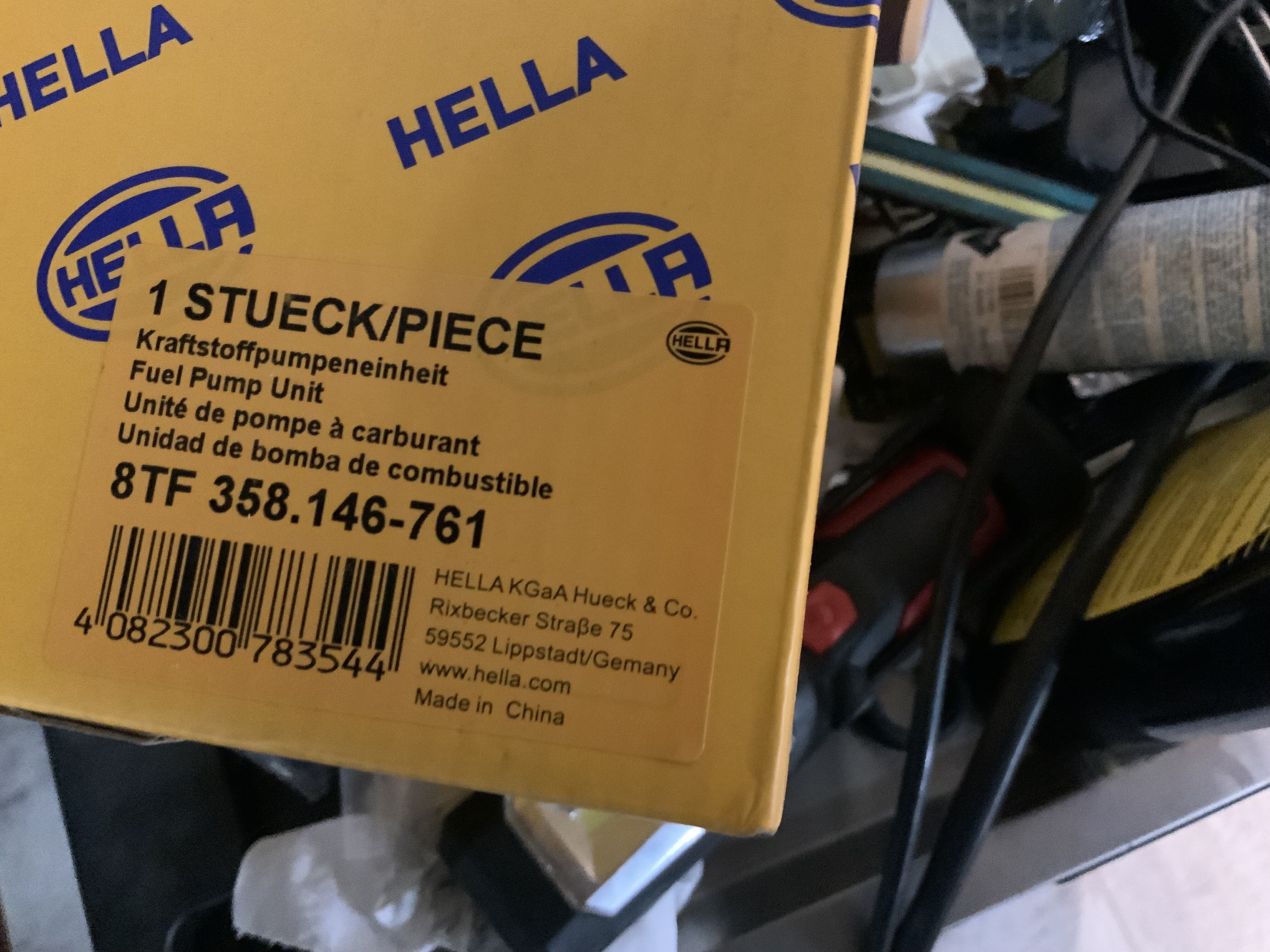

comment_1203469
J ai eu ce problème - micro fêlure du plastique niveau plaque supérieure pompe à essence là où les tuyaux sont connectés du coup ça suinte  un peu et odeur maxi🥶
Apres avoir consommé quelques litres l essence ne touche plus la partie supérieure et c est bon
j ai changé tout ça 😅car c était pas top
comment_1203472
il y a 26 minutes, Phil83 a dit :
C'est facile à changer ? Accessible ? Tu pourrais dire les pièces sur realoem?
