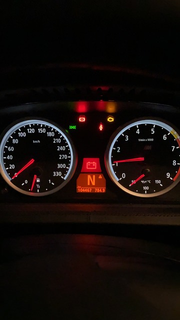

Posté(e) le 18 septembre 20215 a comment_1078354 Salut à tous, Depuis 2-3 mois environ et 5-6 utilisations du véhicule j'ai un "défaut alternateur" qui apparaît au démarrage du véhicule puis s'efface. Compte tenu de l'âge du véhicule (BMW M6 de 2006 avec 80.000Kms) je pense qu'il faut le changer sachant que c'est une pièce d'usure. J'ai testé ma batterie au repos qui sort un faiblard 11,95V (la batterie a 4 ans et je fais 2.000Kms par an). Moteur en marche on est tout juste à 14,1V est à 4.000trs/min constant on reste à 14,1V. Concernant l'alternateur j'ai l'impression de trouver tous les prix entre 150 et 500€, auriez-vous une marque, une référence ou un fournisseur à me conseiller? Plus gênant j'ai eu lors de la dernière utilisation le voyant BV en orange puis rouge qui s'allumait aléatoirement souvent à très bas régime sur le 6ème rapport ou 7ème rapport? Pas de défaut moteur en revanche, ni de blocage à un régime particulier (j'ai pas essaé lorsque le voyant été allumé et je n'ai pas pris de toute façon plus de 6.000trs. Y-a-t-il de fortes chances pour que ça soit lié? Merci à vous pour vos conseils comme d'habitude. Modifié le 23 décembre 20214 a par A0080 Signaler

Posté(e) le 21 septembre 20215 a comment_1078589 J’ai également ce voyant « alternateur défaut » lorsque je démarre la M6 après quelques jours / semaines de stockage. Pas de voyant BV par contre. Comme @wiloskill et @Babass je pense qu’il y a un consommable qui pompe la batterie lorsque la voiture est fermée. J’ai débranché l’IBS et j’ai toujours le voyant défaut alternateur. Peut être que ce n’est pas lié à un consommable mais au régulateur d’alternateur qui deconne… Car un consommable qui pompe la batterie aurait plutôt comme conséquence un voyant « batterie faible / déchargée », non? Je vais suivre ton sujet de près car nous ne devons pas être loin de la vérité 😇 Signaler
Posté(e) le 22 septembre 20215 a comment_1078606 Hello @Daguo75, si c'était ton alternateur, tu aurai le voyant en continuel et au bout d'un moment, plus de jus, donc plein de defaut. Pour tester l'alternateur, fait le ralenti et accéléré 4 000tr/min pour voir la tension aux bornes de la batterie, tu sera fixé. Pour le courant de fuite, utilise la manipulation cité plus haut. Sinon une batterie défectueuse ne tien pas la charge, c'est aussi une piste. Signaler

Posté(e) le 16 octobre 20215 a Auteur comment_1080609 Salut tout le monde. Désolé pour le retour tardif. Alors j'ai fait quelques tests et voici ce que ça donne. Lors du dernier démarrage, nouveaux défauts = pb clignotant gauche et forte décharge batterie. Toujours alternateur défaut au démarrage puis il disparaît et toujours aléatoirement le défaut BV un coup en orange un coup en rouge qui disparaît et réapparaît. Je n'avais pas mis la batterie a charger et lors du dernier test, moteur au ralenti la tension était de 12,2V contre 14V lorsqu'elle sortait de charge.... J'ai pas encore testé le courant de fuite mais je vais faire ça ce week-end. La dernière batterie m'avait fait 4 ans et là je suis à 4 ans et quelques mois... Je commencerai par l'achat d'une nouvelle batterie non? Merci à vous.++ Signaler
Posté(e) le 16 octobre 20215 a comment_1080611 Je trouve que 4 ans un batterie ca file vite ... doit y avoir un truc qui pompe, ou elle est tombé 1-2 fois en forte décharge et ca la flingué. Par contre 14V la batterie ... tu es sur ?? Car c'est énorme, qu'on la charge a 14-14.5V ok mais la batterie en elle même ne doit théoriquement pas les atteindre. Normalement au ralenti sauf au démarrage ou as tiré dessus elle devrait monter progressivement car tu calcul pas la tension de la batterie mais de l'alternateur A 12.2V moteur allumé ton alternateur ne fait pas son boulot. Fait comme Daguo achète Régulateur d'alternateur N° d’article: : ARE3034S (autodoc) 35€ Signaler

Posté(e) le 25 octobre 20215 a Auteur comment_1081292 Salut tout le monde et un grand merci pour vos différents retours. Pour répondre à vos questions : - En 4 ans j'ai du faire 7.000Kms. - La batterie n'est pas constamment en maintien de charge. Je dirais 3-4 mois maxi par an. Sur le dernier test réalisé hier, voilà ce que ça donne (batterie sans maintien de charge depuis 2 semaines). 12,2V au repos. Après démarrage et calage du ralenti j'avais que 12,4V à la batterie (moteur allumé donc). 2 heures après j'ai démarré la voiture à nouveau et là j'avais 14V au ralenti. Enfin j'ai testé "la fuite de courant" et voilà ce que ça donne. Pour la manipulation j'ai donc fermé la voiture avec "appui long" sur la clé et j'ai testé 5 minutes après (portes fermées sauf le coffre bien évidemment). Borne négative du multimètre sur la borne négative de la batterie et borne positive sur la cosse débranchée de la batterie. J'ai une petite "étincelle" qui se produit lorsque je positionne le multimètre et j'entends le chargeur CD dans la boîte à gants qui fonctionne. J'ai fait l'opération 3 fois et je sors environ 35mA qui passe à 32mA quand le chargeur CD "s'arrête"... Merci encore.++ Signaler
Posté(e) le 25 octobre 20215 a comment_1081317 C'est drôle car de mon côté j'ai aussi le chargeur CD qui se met en roule au début et qui tente de changer de disque à plusieurs reprises. Pas sur que ce soit ce boitier qui fasse déconner la voiture. Je pense que c'est une question de charge par l'alternateur qui doit buguer aléatoirement, exactement comme moi (sauf que ce week-end j'ai eu le droit à un arrêt total de toute l'électronique embarquée lorsque j'étais sur le périph...). On a ciblé le régulateur d'alternateur avec @Babass, que je dois changer rapidement. ++ Signaler
Posté(e) le 26 octobre 20215 a comment_1081354 Il y a 23 heures, A0080 a dit : 12,2V au repos. Après démarrage et calage du ralenti j'avais que 12,4V à la batterie (moteur allumé donc). 2 heures après j'ai démarré la voiture à nouveau et là j'avais 14V au ralenti. Alors moteur tournant 12.4V tu as un problème d'alternateur qui fait pas le boulot ce qui est bizarre c'est qu'ensuite il le fait ... Concernant le CD je suis pas sur a 100% mais la voiture me la déjà fait 2 fois et les deux fois j'avais l'ouverture sans clé qui ne fonctionnait plus ni le soft close, pour moi c'est que la batterie est fortement déchargée (un comble plus assez de zus pour faire le taff résultat mon lecteur cd s'emballe pour consommer plus ...) Après ce n'est qu'une hypothèse. Je trouve que 32mA ca fait un peut beaucoup comme même! Tu as forcement une "fuite" avec l'alarme mais j'ai du mal a croire une conso de 32. Mais si tu rapproche a l’ampérage auto la fuite est pas grosse (32mA vs 90A donc 90 000mA) ca en fait des jours !! Signaler
