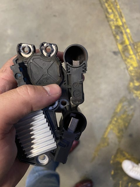

Je fais un retour sur la voiture a Daguo
elle était arrivé a un point ou sur la route panne elec dc plus d ordinateur de bord, direction assist…
il coupait, la voiture reprenait vie on roule recoupure…
le we dernier il va pour changer la batterie le gars test 12,7v donc parfait.
La il vient me voir rebelotte, on test sa batterie 11,7 donc dans les choux.
on a changé donc le régulateur pour 35€.
résultat bof mais a voir sur long terme.
demarage 11,4v puis lalternateur travail pour monter progressivement a 13,5v ce qui est pas au top mais au moins il charge la batterie.
Donc si tu veux de l aide pour changer ton regul bas … contact @Daguo75 et sa copine !
sérieusement si tu as besoin d aide hesite pas comme nous l avons fait on peut taider pour expliquer les points chiant ( sachant qu on l a changé sans tomber l alternateur )
Modifié par Babass

Plus aucun problème depuis 😎
Tu verras sur la photo le avant (haut) / après.

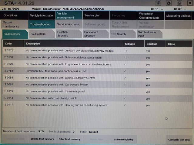

J'ai réussi je pense à installer correctement ISTA mais je ne suis pas convaincu du tout que la connexion et le diag se fasse correctement.
Voici les "défauts" (english version...) que j'ai eu. Sauf erreur de ma part rien concernant l'alternateur ni la boîte de vitesse.
J'ai récupéré ISTA sur le net comme tout le monde, j'ai acheté un câble sur Amazon et j'ai installé un pack "EasyBMWTools" avec INPA et donc Ediabas 7.3 pour la connexion avec le câble. Lorsque je lance ISTA et que je lance le diag il me demande le code VIN du véhicule car ne trouve pas "tout seul" et une fois entré il reconnaît quelques trucs mais pas des masses (pas le code peinture ni les kilomètres par exemple).
Avant d'aller plus loin, pouvez-vous me confirmer que le diag n'est pas "bon"?
A tout hasard certains ont acheté le câble avec le CD d'installation fourni? Si oui vous vous y êtes pris comment? Merci à vous.++
Il doit trouver le numéro VIN tout seul.
Essaie sur une autre BMW.
Si cela ne se produit sur toutes les voitures : défaut de câble ou paramétrage PC.
Tu dois avoir installé un logiciel INPA avec EasyBMWTools
quand tu branches tout, INPA lancé, tu dois voir le point noir de mise en contact basculer OFF/ON quand tu joues avec la clé de la voiture.
Si ce n'est pas le cas, soucis de paramétrage, ou de câble.
Si ça fait bien basculer le point noir ON/OFF, alors il s'agit peut être un problème de paramétrage de ISTA+.
Si c'est spécifique à ta voiture, peut être un soucis électronique...
Est-ce que ton câble à un interrupteur dessus ? sur les modèles avant 03/2009 la PIN 7 et 8 du câble doit être reliée (c'est aléatoire, mais le plus simple est de toujours l'avoir relié)
Et à partir de 03/2009, les PIN7 et 8 ne doivent JAMAIS être reliés.
Salut @Orphée et merci pour ton retour plus que rapide et complet.
Je n'ai malheureusement pas d'autres BMW sous la main.
En effet j'ai bien INPA qui s'est installé mais en effet concernant le point noir de mise en contact il ne se passe rien (contrairement à ce que j'ai pu voir sur pas mal de vidéos).
Concernant le câble, je n'ai pas d'interrupteur permettant de "switcher". Sur la broche j'ai deux rangées de 8 PIN et sauf erreur de ma part les PIN 7 et 8 ne sont pas reliées...
Quand je branche la broche sur la voiture, j'ai un voyant rouge dans le boîtier du câble qui s'allume et qui s'éteint quelques secondes après.
Je vais tenter une réinstallation avec le CD fourni sinon j'irais chez un pro vu que les problèmes sont toujours là.

Je mets une pièce sur la configuration du port COM dans Windows.
A mon avis le port COM configuré est différent entre les paramètres Windows, et Ediabas
Personnellement, je configure toujours le port COM en COM1 dans Windows, et je m'assure dans les configurations Ediabas que c'est également configuré sur COM1.
D'autres le font avec COM9... l'un ou l'autre fonctionne (n'importe quel numéro en fait) tant qu'il y a correspondance entre Ediabas et Windows.

Edit : Pour les PIN 7 et 8, tu mets ton multimètre en mode résistance/ohm. si en touchant les PIN7 et 8 tu as une valeur à 0, alors ils sont reliés, si non.. non du coup...
Toutes les anciennes (avant 03/2009) n'ont pas forcément besoin des PIN7 et 8 reliées, mais je n'ai pas trouvé une méthode pour être sur à 100% des cas où c'est nécessaire ou pas.
Toujours est-il que les garder "reliées" n'a aucune incidence négative même que ce n'est pas nécessaire, tant que la voiture a été fabriquée avant 03/2009.
Donc par acquis de conscience, je connecte toujours les PIN7 et 8 pour les modèles avant 03/2009.
Exemple de petit adaptateur noir si tes PIN7 et 8 ne sont pas reliées et que tu n'as pas d'interrupteur :
https://www.bimmergeeks.net/product-page/double-k-line-adapter

pour le cable faut etre sur que le parametrage est good.
jai pas eu de cd ms un fichier donc fait un mp si besoin je tenverrai ce que jai.
Paramétrage du COM pour être en phase entre le paramétrage de obd.ini et le port utilisé par Windows lorsque que tu branches ton câble USB ?
