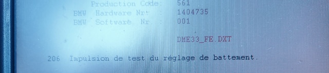

Posté(e) le 21 septembre 20213 a comment_1078588 Salut Aujourd'hui j'ai un collègue qui a passer ma M3 au diag et voici ce qui est ressorti : Avez vous une idée svp?
Posté(e) le 25 septembre 20213 a comment_1078851 C'est un problème de traduction en français du logiciel. Le vrai intitulé du défaut est : Knock control test pulse/Control modules Cela conserne donc tes capteurs de cliquetis situés sur ton bloc moteur. Il semblerait que ce soit un test que fait le dme pour constater le bon fonctionnement des capteurs de cliquetis et qui ne passerait pas dans ton cas.
Posté(e) le 28 septembre 20213 a Auteur comment_1079106 Le 25/09/2021 à 21:25, MpowerE36 a dit : C'est un problème de traduction en français du logiciel. Le vrai intitulé du défaut est : Knock control test pulse/Control modules Cela conserne donc tes capteurs de cliquetis situés sur ton bloc moteur. Il semblerait que ce soit un test que fait le dme pour constater le bon fonctionnement des capteurs de cliquetis et qui ne passerait pas dans ton cas. Merci pour ta réponse 😊 Cela ne veut pas dire pour autant que les capteurs soient HS ?
