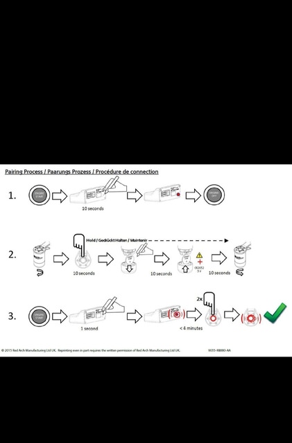

Merci,  j'ai trouvé la solution.
Je la post, ça pourrait aider quelqu'un....

Par contre j’ai aussi ce souci de télécommande qui marche pas tout le temps. Je refais un appairage régulièrement du coup avec la 3ème commande décrite sur l’image plus haut.

J’ai refait un appairage complet en suivant les étapes 1 et 3 du post de @Dams46 (je n’ai pas trouvé de doc officielle BMW mais apparement c’est le même système sur les Mini JCW, les instructions sont les mêmes).
De mon usage, je remarque aussi qu’il faut toujours penser à fermer les valves avant de couper le contact, sinon j’ai l’impression qu’au prochain démarrage, les valves se referment toutes seules après avoir mis le contact et les soucis avec la télécommande commencent.
A confirmer, mais jusque là je n’ai pas eu de soucis à nouveau.

Je suis obligé de la reprendre l'étape numéro3.

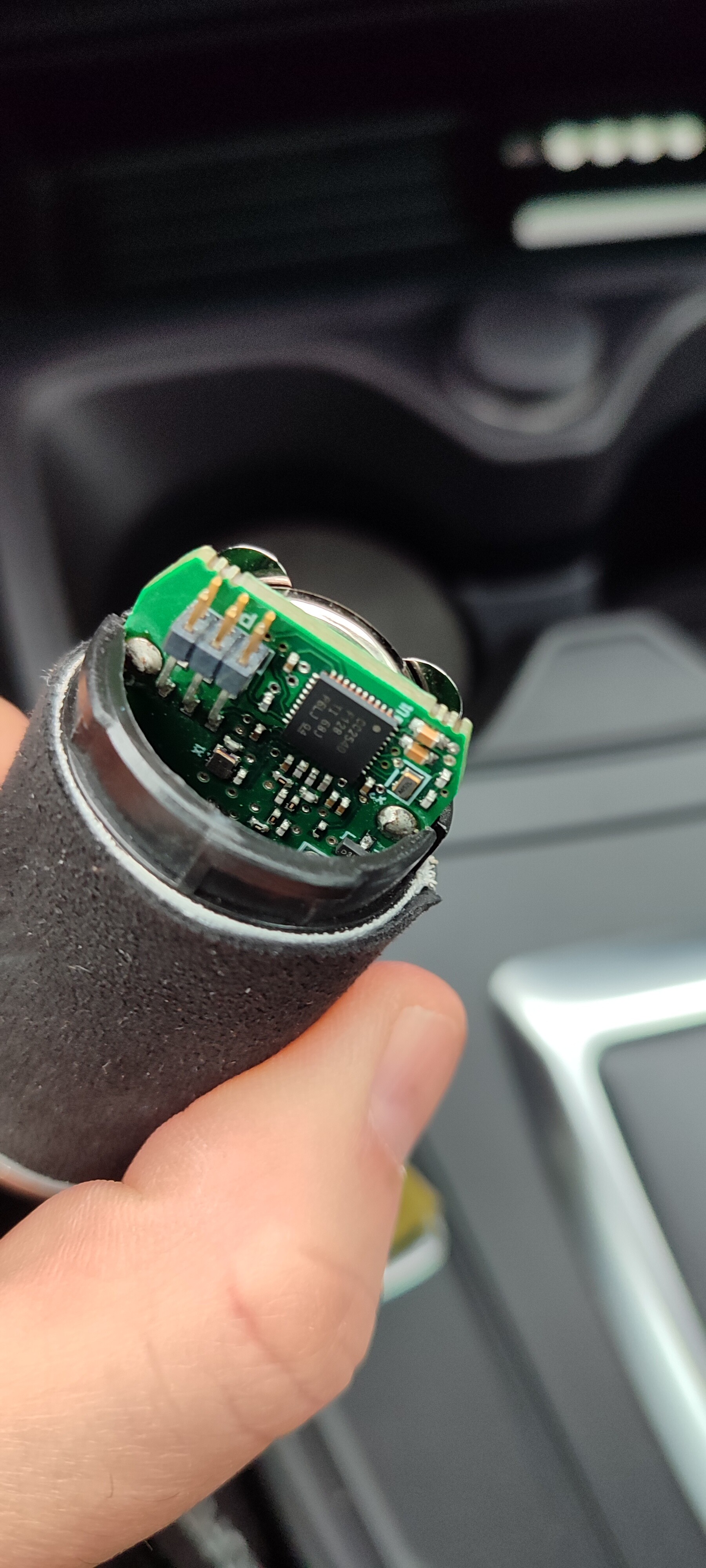

Il y a six broches visiblement vide. Quelqu'un peut il regarder sur la sienne?

Il y a 6 heures, arnouch a dit :
Je regarderai ce soir si j'y pense.
