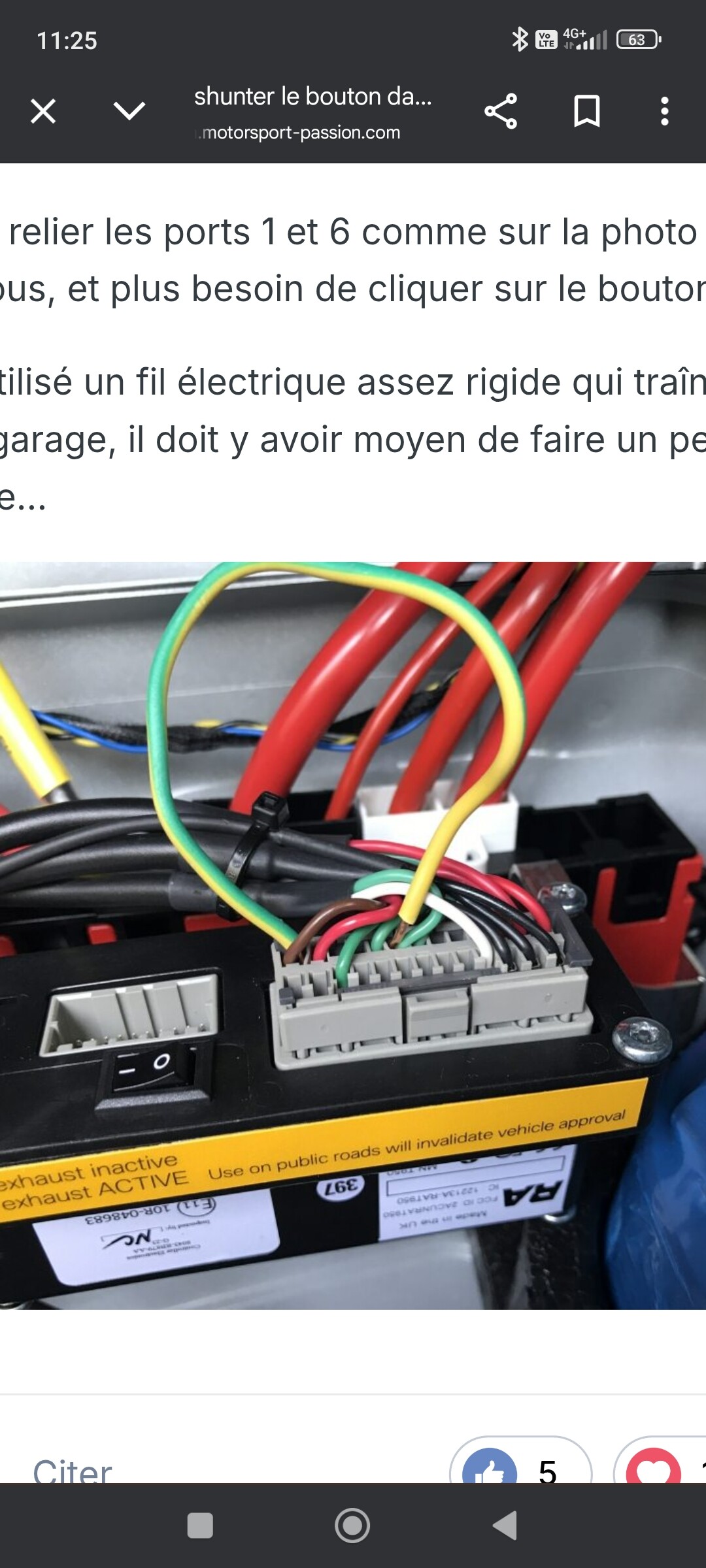

Je viens de trouver la solution, il suffisait de shunter de la cosse 1 à 6. Comme sur la photo.
Tout fonctionne normalement.
Content que ton problème soit resolu. Il semblerait que la solution vienne également de ce forum 🙂
