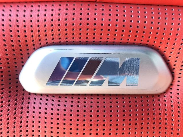

Sur les BMW M3 F80 et M4 F82 phase 1 (je ne sais pas en ce qui concerne les phases 2 "LCI"), il arrive assez souvent (systématiquement ?) que les emblèmes lumineux des sièges finissent par avoir un look assez peu flatteur, ils se mettent à craquer, craqueler... vous voyez l'idée. Et si vous ne voyez pas ; bah voilà...
Emblème phase 1 (aluminium) ; référence ETK 52 10 8 058 223 :
Photo illustrative ne provenant pas de mon véhicule.

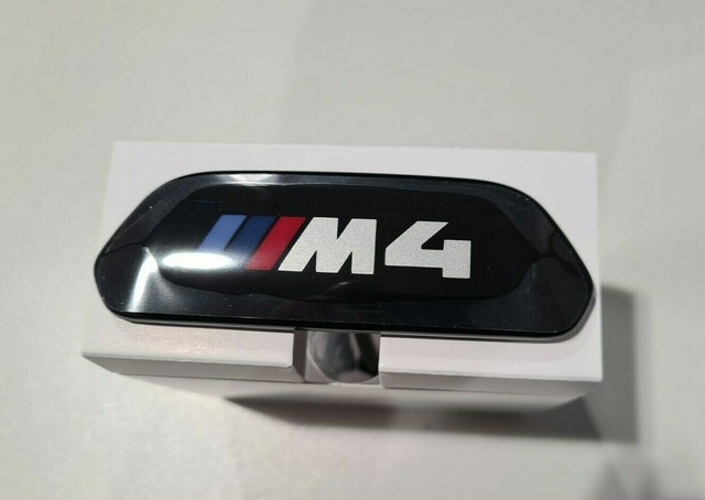

Il semblerait qu'il soit possible de remplacer ces emblèmes "look aluminium" de phase 1 par leurs homologues "noirs" de phase 2 "LCI". Et il semblerait aussi que ces derniers ne connaissent pas (encore ?) les mêmes problèmes en terme de vieillissement ; sur ce point, il faudra voir ! Toujours est-il que les voici...
Emblème phase 2 "LCI" (noir) ; référence ETK 52 10 9 503 039 :
A l'heure actuelle, je ne sais pas bien ce qu'il en est en terme de tarif mais je suppose quelque part entre 100 et 150€ par emblème.

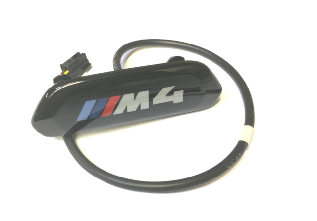

Pour les nouveaux logos, il semblerait que BMW ait commercialisé deux versions :
Une première version "câble long" ref..?
Une deuxième version "câble court" avec connecteur
L'avantage du modèle "câble long" est de se brancher directement sur le connecteur sans devoir couper le faisceau pour le reconnecter

Ou peut-être une référence pour les F80/ F82 et l'autre pour les F83 vu que ce ne sont pas les mêmes sièges . 👍
comment_1079587
Il me semble avoir lu quelque part que BMW avait sorti une version avec connecteur pour ne pas avoir à démonter le siège en coupant le câble en place.
