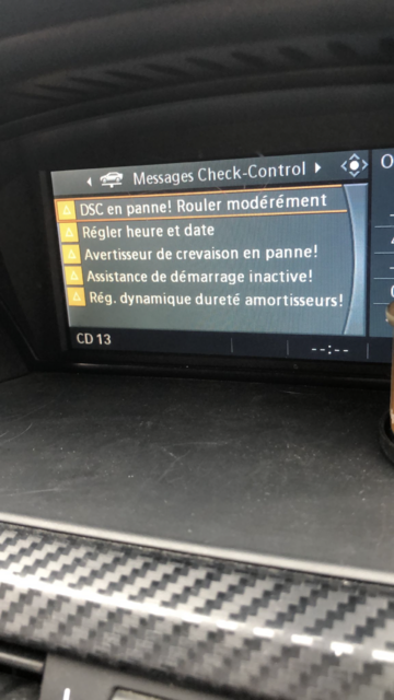

Posté(e) le 2 octobre 20213 a comment_1079466 Bonjour à tous , je viens de changer pompe à essence plus filtre , au début la voiture roulait Nikel et le lendemain du changement des pièces quand je l’ai démarre le moteur a démarré 45 secondes puis d’un coup une coupure . Je la redémarre et pareil elle s’éteint au bout de 10 secondes . Quand j’ai démarre la voiture j’ai du mettre les câbles car batterie trop faible . J’ai passé la valise et sa me sors aucun problème donc d’où vient le problème si quelqu’un a déjà eu sa ou quoi . Merci pour votre aide .

Posté(e) le 2 octobre 20213 a comment_1079486 Déjà recharge ta batterie a fond car généralement quand tu perds l'heure c'est que l'auto essaie de protéger une batterie basse. Pour les durites j'ai un doute car tu ne pourrais pas repartir si elles étaient débranchées, ou alors tu as inversé une durite. Avec tout tes messages ista te trouve aucun défaut ???

Posté(e) le 2 octobre 20213 a Auteur comment_1079491 il y a 31 minutes, Babass a dit : Déjà recharge ta batterie a fond car généralement quand tu perds l'heure c'est que l'auto essaie de protéger une batterie basse. Pour les durites j'ai un doute car tu ne pourrais pas repartir si elles étaient débranchées, ou alors tu as inversé une durite. Avec tout tes messages ista te trouve aucun défaut ??? Perso je pense que le problème vient de la batterie qui doit pas être chargé à fond , après pour les durites je pense les avoir bien branchés parce que y’a qu’un seul sens pour moi . Non j’ai pas testée avec ista par contre .
