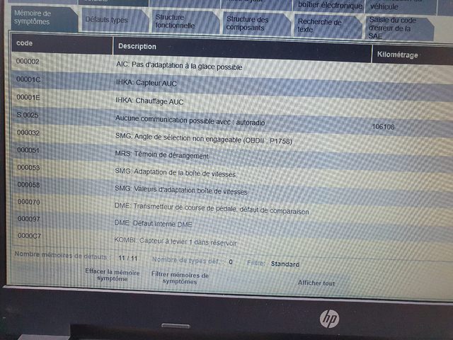

Posté(e) le 6 octobre 20213 a comment_1079735 Salut les amis, je galère pas mal avec ma voiture, je m'explique. A plusieurs reprises j'ai essayé de faire un adaptation complète de la bv sous ista, mais la démarche n'aboutissait pas et le passage de vitesse ce faisait de façon très lente par moment et parfois la voiture repassait au neutre toute seule... J'ai donc décidé hier de faire une nouvelle tentative. J'ai d'abord commencé par passé toutes les vitesses une à une sous ista directement. Donc de la une à la 5 toutes passaient correctement mais à la 6, la vitesse ne passait plus et puis plus aucune... Je démarre la voiture et essai de passer les vitesses moteur tournant et là plus rien ne rentre.... Pire quand je passe la 1ere moteur tournant, au bout de quelques secondes la voiture cale... et cela systématiquement. Quand je passe la marche arrière le 0 reste figé et la vitesse ne passe pas non plus... Une idée svp, avant que je la brûle ???

Posté(e) le 6 octobre 20213 a Auteur comment_1079741 il y a une heure, ACS3 a dit : manque de pression ... J'ai contrôler la pression et elle est correct... Voilà une liste de défauts plus ou moins récurrente... A noter que j'ai pensé à la batterie mais je fais mes diag avec un appareil de maintien de charge de marque Gys spécifique.
