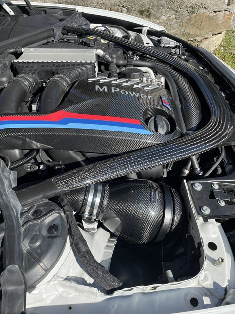

Bonjour à tous, je vais bientôt faire installer un KAD eventuri sur ma M2 compétition, je pensais faire une reprogrammation derrière mais j’ai lu certains posts ou des personnes disaient que ce n’était pas nécessaire, est-ce vraiment le cas?

Salut, je me suis renseigné sur le sujet, apparemment il n'est pas nécessaire de reprogrammer.
Le système en lui même ne permet pas de gagner plus de 6 cv environ mais par contre le son moteur dans l'habitacle est vraiment plus sympa.

Alors le son est terrible en effet par contre j’ai eu une sorte de « trou » à l’accélération (en 3ème à environ 6000trs/min) et vu que je compte faire les charges pipes la reprogrammation va être inévitable… Merci de vos réponses en tout cas..

Un ami en a un sur sa M2C stock en cartographie, RAS, elle marche très bien, aucun trous ou coupures en quelques milliers de km.

C est moins sonore qu un échappement ne t en fais pas. Quand tu roule peinard ca change rien, c est un bruit d admission plus présent quand tu ouvres fort et entre les rapports quand les waste / dump jouent.
comment_1082267
Je viens de l'installer la semaine passée, j'ai posté des vidéos sur mon topic de présentation. Ça fonctionne très bien. J'en suis très satisfait.
En résumé si tu roules en mode normal même en ouvrant, tu ne le sens pas au niveau sonore. Par contre, en mode sport plus on le sent bien, mais même dans ce cas, ça reste selon moi tout à fait acceptable pour des ballades tranquilles, ça ne fait pas non plus un barouf d'enfer.
