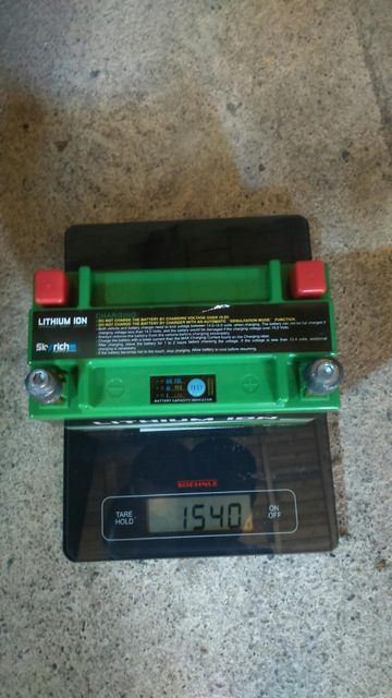

Je ne connais pas la M4 et ses contraintes, mais pour les batteries, partant de 20 kilos classique, j'ai mis une Lithium 1,5 kilo, j'ai laissé tombé pour plusieurs raison, la sécurité, des cas d'explosion ont été signalés, interdite dans la catégorie de compétition d'homologation FFSA de mes autos, pas facile à gérer, une lithium le poids est fantastique, la puissance incroyable mais çà n'aime rien : pas le froid, pas de rester longtemps sans être utilisée ou entretenue, n'aime pas être vidée à fond.

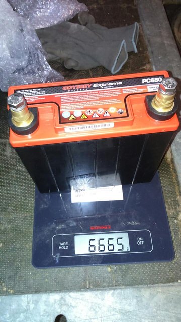

J'ai donc donné la batterie et son cher chargeur spécifique à un ami pour sa monoplace et j'ai monté une ODYSSEY au gel de plomb, alors en poids c'est bien entendu moins performant, mais 6,5 quand même, 16 A qui démarre un M3 3,2 et roule même de nuit au circuit F1 Magny-cours. Se recharge avec un chargeur classique, est autorisée en compétition et d'ailleurs très utilisée.
Le choix est vaste dan cette marque pour trouver la bonne. En souhaitant que cette modeste expérience puisse servir à une auto qui est bien différente.

Moi j'ai pris une petite pour le circuit, 16A mais pour du clubsport ou de la route régulière il faudra sans doute prendre plus gros, je suis vraiment surpris par les performances de cette batterie au vu de ses capacités (batterie de quad) comme mon auto ne roule pas sur la route, je lui fait un entretien régulier, le coupé Z3M S54B33 que je contruits ici :
A une batterie Odyssey 16 A PC 680 comme la première auto que j'avais construite, pas de souci.
Odyssey
La lithium :
Celle d'un membre de ce forum :

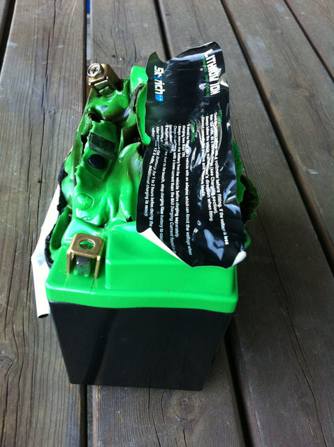

Skyrich je déconseille aussi, j'ai déjà eu le malheur de tester et ça a fini quasiment pareil 😬

Ça fait 7 ans qu'une batterie lithium skyrch, comme celle en photo, est installée sur mon ex E46 et elle fonctionne toujours. @geoffrey1993 pourra confirmer. Il faut juste la mettre en charge dès que la voiture est immobilisée pour ne pas qu'elle se décharge.
