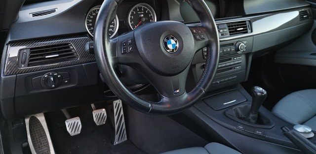

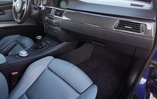

  • Et voila c'est bon c'est monté 🤩 C'est quand même sacrément plus classe que la finition "alu" 🥰 Par contre l'aération centrale faut avoir les doigts fin pour connecter/déconnecte
  • J'ai remonté le côté conducteur, nickel ; ça tombe pile poil, pas eu besoin de forcer, tout est bien emboité c'est top 👌 Je n'ai pas pris le temps de passer les plastiques et le table

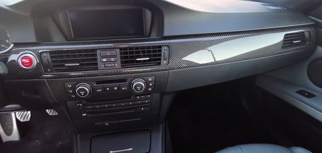

Par contre l'aération centrale faut avoir les doigts fin pour connecter/déconnecter la fiche... J'ai les phalanges qui ont ramassé 🥴
Mais maintenant c'est Bô

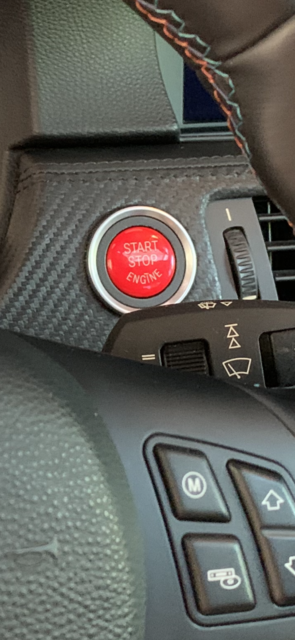

Au passage je me suis fait un petit plaisir tuning avec le passage du bouton start/stop en rouge.
Je trouve que ça ne choque pas trop, avec le carbone on reste dans l'esprit "race"

Ça rend super bien ! Du coup je verrais pas la console centrale en Mat mais en brillant ou alors OEM.
Au fait je n’avais pas remarquer que l’entourage du bouton Start avait changer entre PH1 et LCI !

ça me fait bizarre de voir ces insert en brillant, je suis tellement habitué au satiné des miens. mais avec l'ensemble et le bouton rouge c'est chouette.
Oui c'est clair maintenant que je le vois en réel monté sur le véhicule, le mix brillant / mat ça ne va pas le faire... (j'avais pioché l'idée sur un intérieur d'hypercar, mais bon au final sur une E92 ça rend pas pareil 🤣)
Pour le start/stop oui effectivement celui sur ta photo est différent 🧐 moi sur le cerclage je n'ai qu'une couleur de plastique et il est bombé... Le tiens est plus creusé vers l'intérieur et il y a "deux cerclages"
