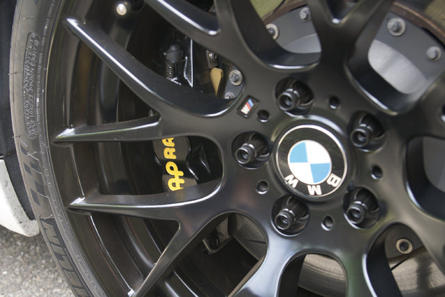

Noirs avec ap racing jaune, classique
Voiture bleue et etrier jaune ca le fait, un pote a ca sur sa z4m en gros freins

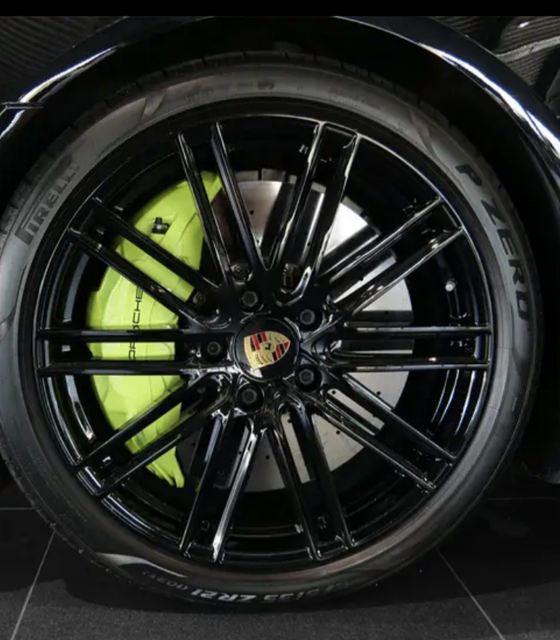

Vert acide pour bien semer le doute dans ta tête
