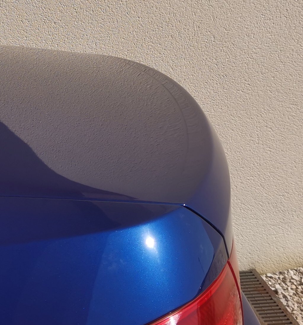

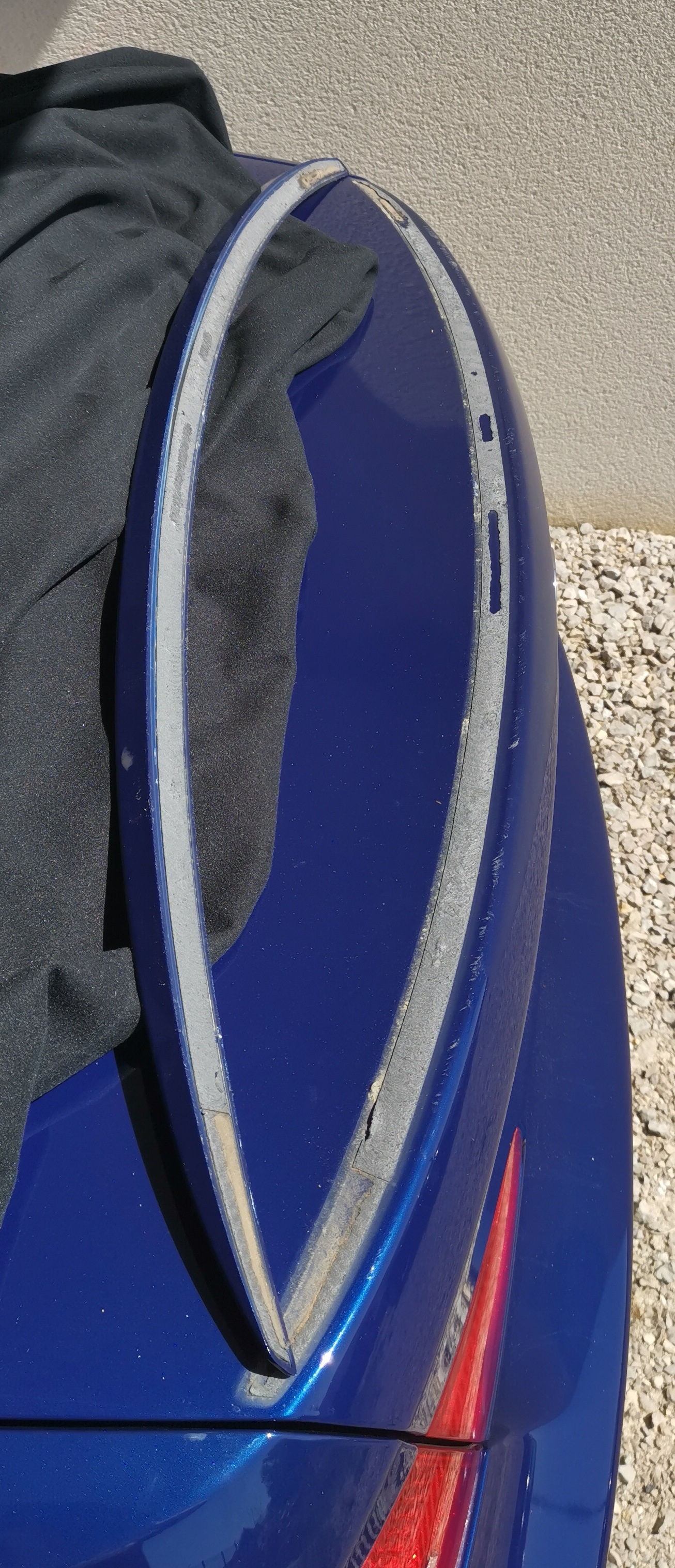

Et bien voilà je me suis chauffé avec ce beau temps et hop 😁
Demontage du petit Béquet :
Et un bon coup de nettoyage à la gomme de carrossier, ça marche du tonnerre.
Résultat juste avec la gomme puis un gant et de l'eau :
Il me reste une petite trace à enlever (je vais passer un coup de polish) puis j'attaque la pose du ///M performance carbone 😎
A suivre...
