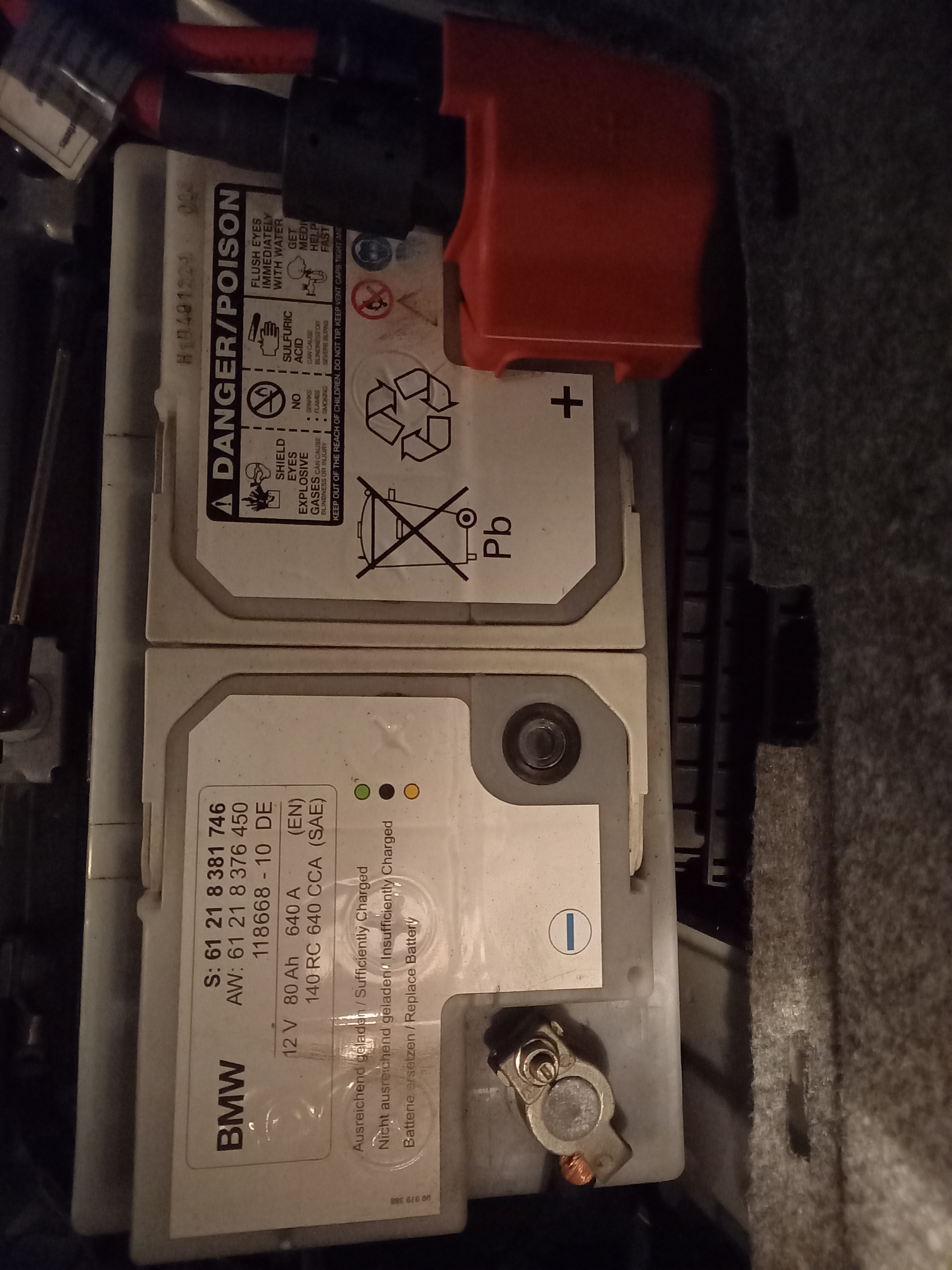

La batterie de ma m3 commence à donner de sérieux signes d'usure. La voiture ne démarre qu'avec le booster après un arrêt prolongé (2 semaines environ).
J'aimerai savoir si je dois la remplacer par une batterie type AGM ou si une batterie premium genre Varta , Bosch ou Fulmen sera largement suffisant avec 80Ah minimum.
La voiture roule peu essentiellement le weekend par beau temps. J'ai pris la photo de la batterie que j'ai actuellement.

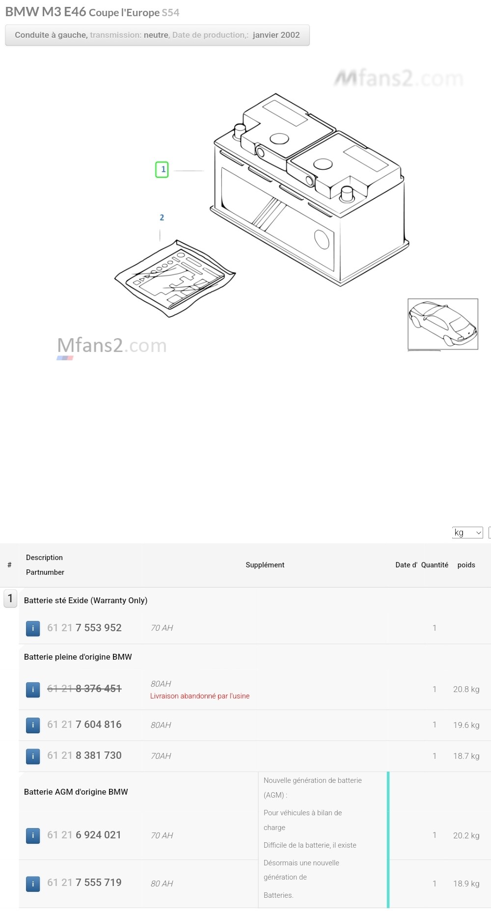

Bonjour je dois changer ma batterie, mais je ne comprends pas pourquoi quelques soit le site de vente, les modèles proposés pour m3 E46 sont différents des préconisations BMW d'après BMWfans(batteries AGM 70ah ou 80ah)
Je ne sais donc pas si je dois me fier à leur proposition de produits compatibles (souvent elles ne sont pas AGM et entre 70 et 77ah) ou prendre une AGM 80ah, mais qui apparaît comme non compatible
