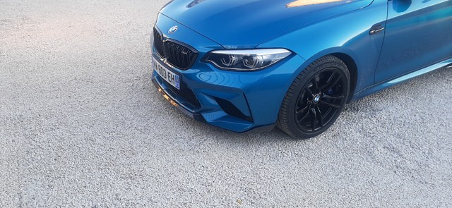

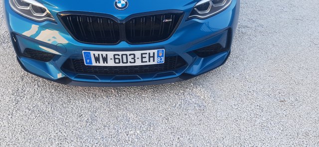

Le diffuseur vient en lieu et place de celui de l origine, il suffit d enlever deux vis avec une clé de 8 et 6 rivets.
La lame avant elle est vendu avec du double face et des vis, j ai changé le double face et je l ai collé en plus avec du silicone noir. Une fois en place et ajustée il faut la sécuriser avec des vis (10 au total)

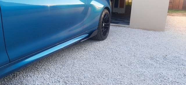

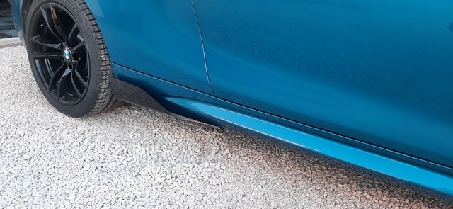

Pour les ailettes arrières même principe j ai mis double face et silicone et il faut les visser avec 3 vis
Les ailettes sont correctement installées, elles sont bien écartées par rapport à l'aile et ne sont pas appuyées dessus comme c'est souvent le cas (y compris sur la mienne) du coup c'est beaucoup plus joli.
Merci, en fait sous le bas de caisse il y a une jointure et je suis venu appuyer le rebord de l ailette dessus

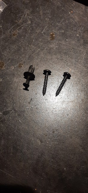

Merci pour ton retour. Et les vis vienne directement prendre dans le plastique comme si c’était des vis à bois ?
Oui ce sont des vis métaux à large tète. Au début j étais pas serein de percer la carrosserie mais c est en dessous et j ai fais l étanchéité avec le silicone
voila les vis fournis

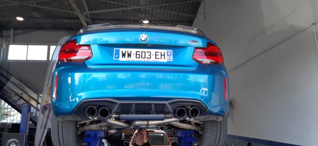

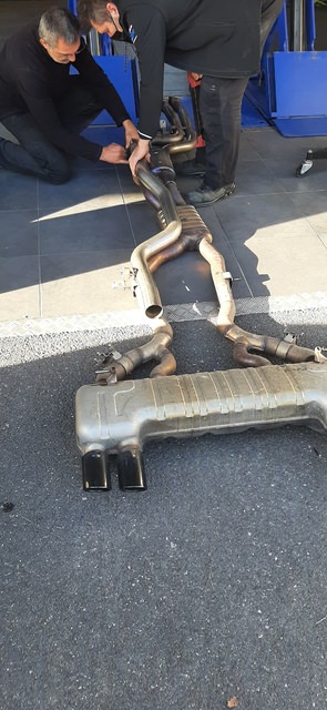

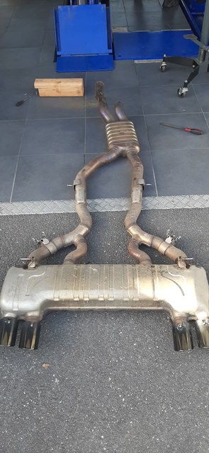

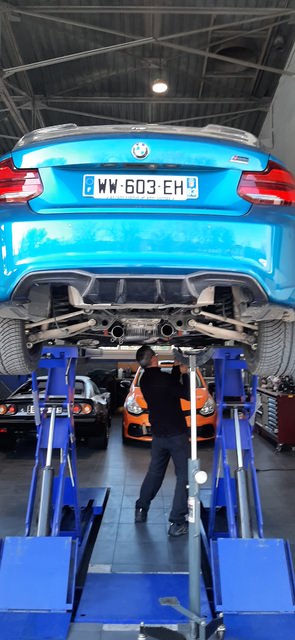

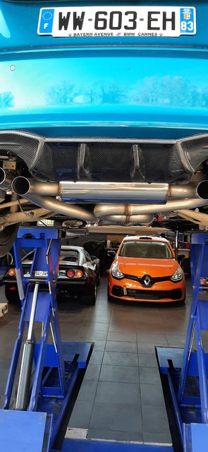

Aujourd'hui pose du silencieux arrière

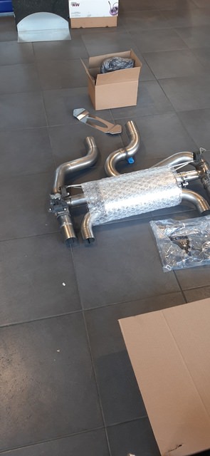

Le déballage
Mesure et découpe
On commence à remonter le nouveau

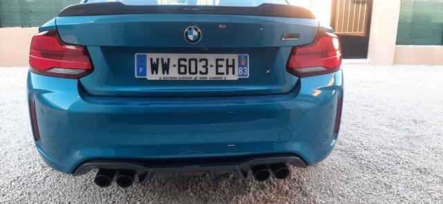

Le résultat est top
Et petit passage au banc pour controler tout ça :  résultat  419 chevaux et 589 Newton de couple
Elle fait même ça star sur le facebook de bon performance Nice
